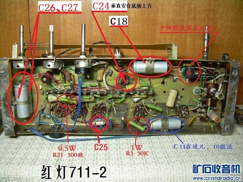

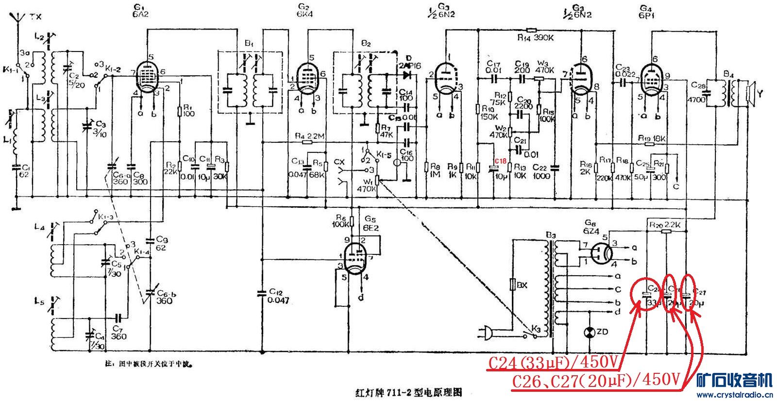

发表于 2017-10-27 19:31:53 | 显示全部楼层
我有一台711-2,全部是交流声,无台,怎么修理,请教各位老师。
 楼主| 发表于 2017-10-27 23:29:01 | 显示全部楼层
显然是滤波电容失效,先换电解电容,把交流声消灭了再说。滤波不好也影响前级变频中放等,一步一步来。
 楼主| 发表于 2017-10-28 15:39:33 | 显示全部楼层
请看三个滤波电容位置。
(对照电路图)
可以用相近容量电容,但要求耐压至少400V。这三个电容均不大好拆,现代电容体积很小,一般修理直接并联在原电容上即可,原电容只要不是短路击穿,不用拆下也无妨。
