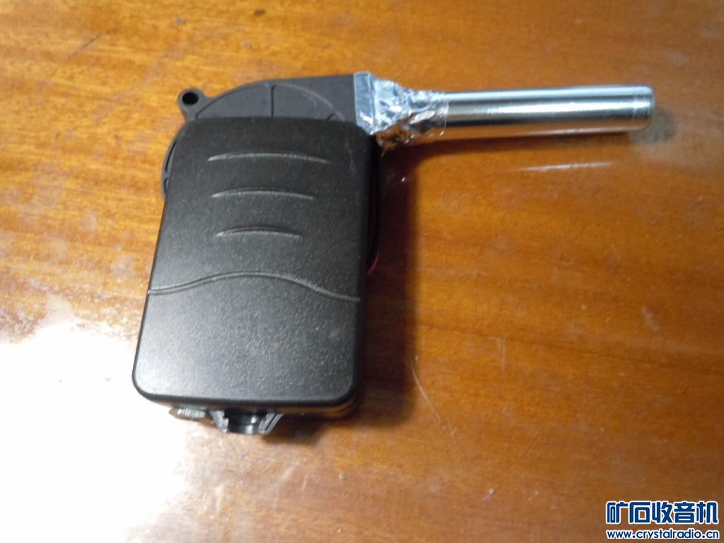

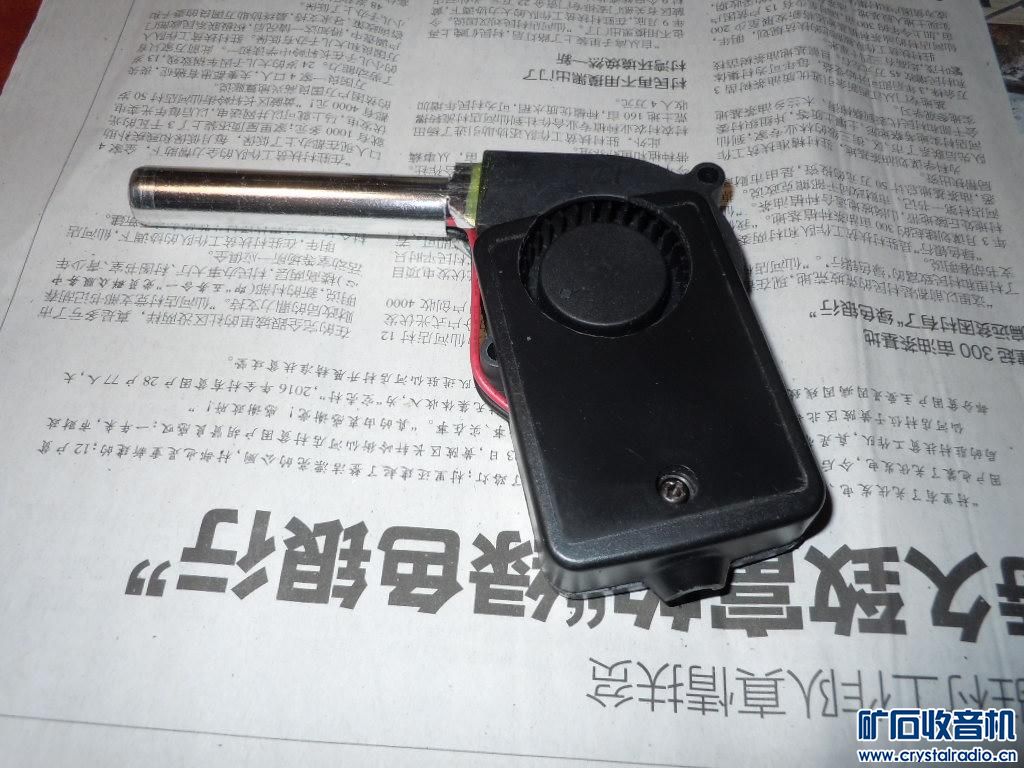

自制简易热风焊枪

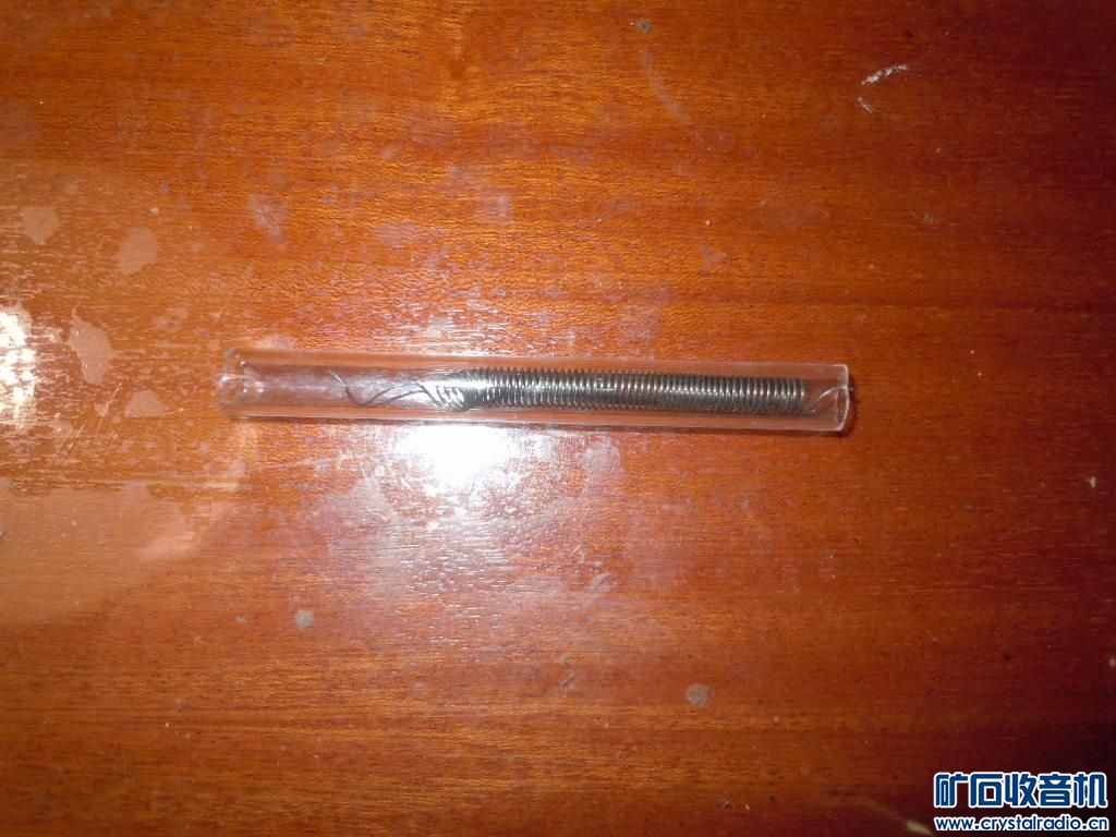

1. 电暖器芯。
2. 取其中一段,约10-15欧姆。
3. 与涡轮风扇组成热风枪,电源电压20-24V,出风口360度。

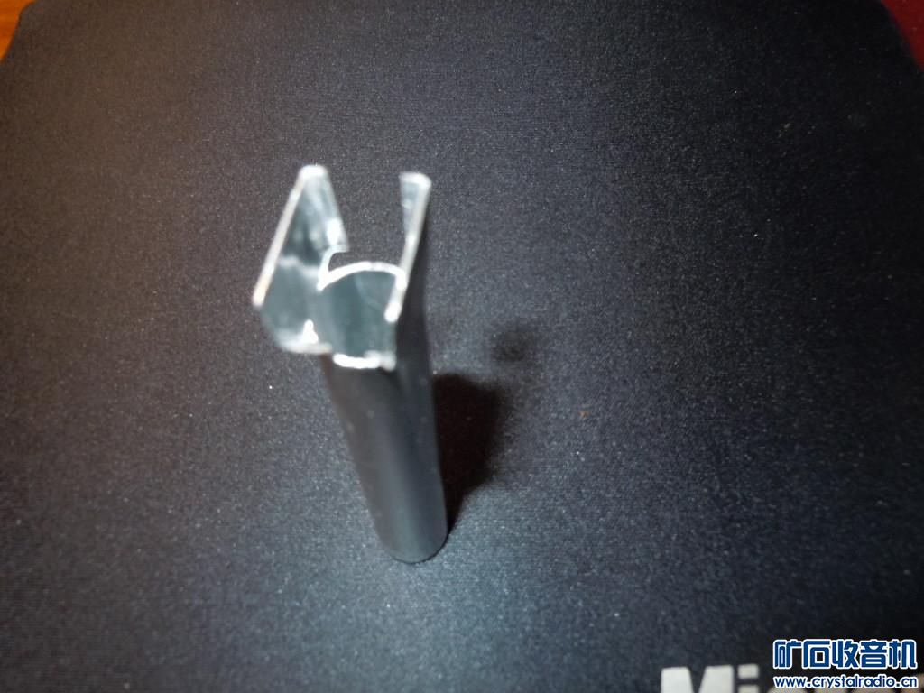

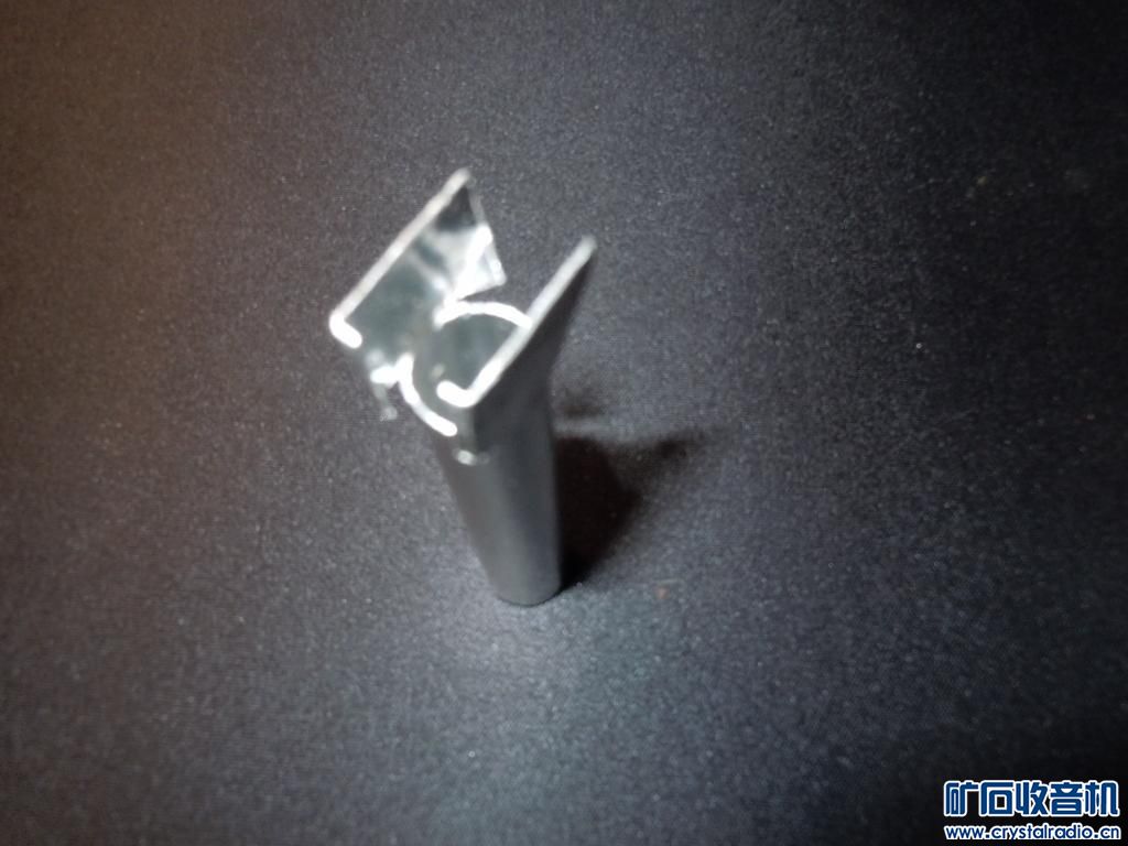

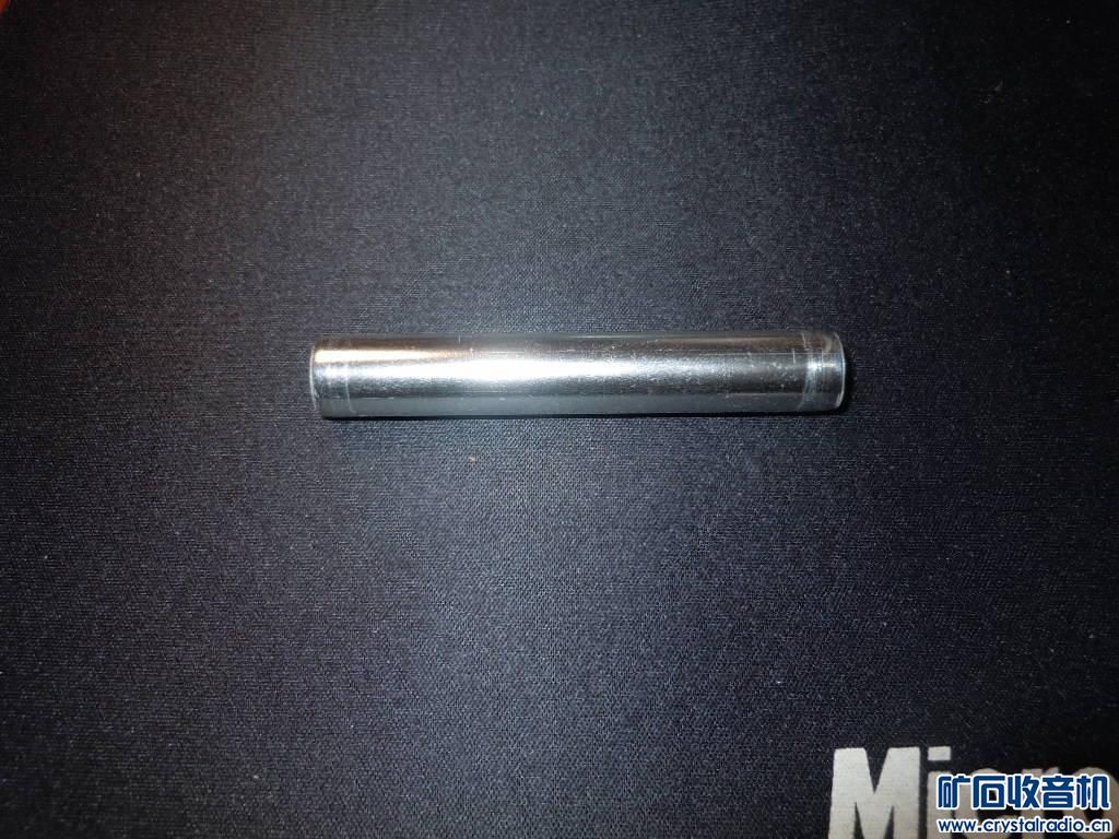

4. 坏伞中间的铝合金管一段。

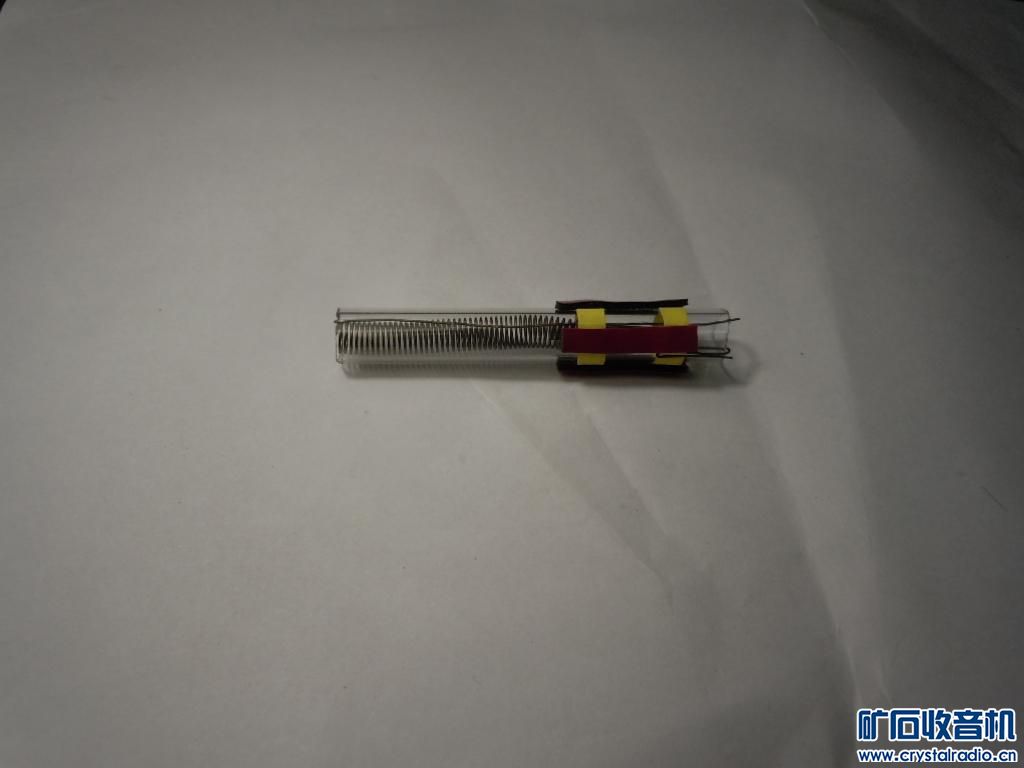

5. 一端做成与风机出风口相当的形状。
6.不同角度。

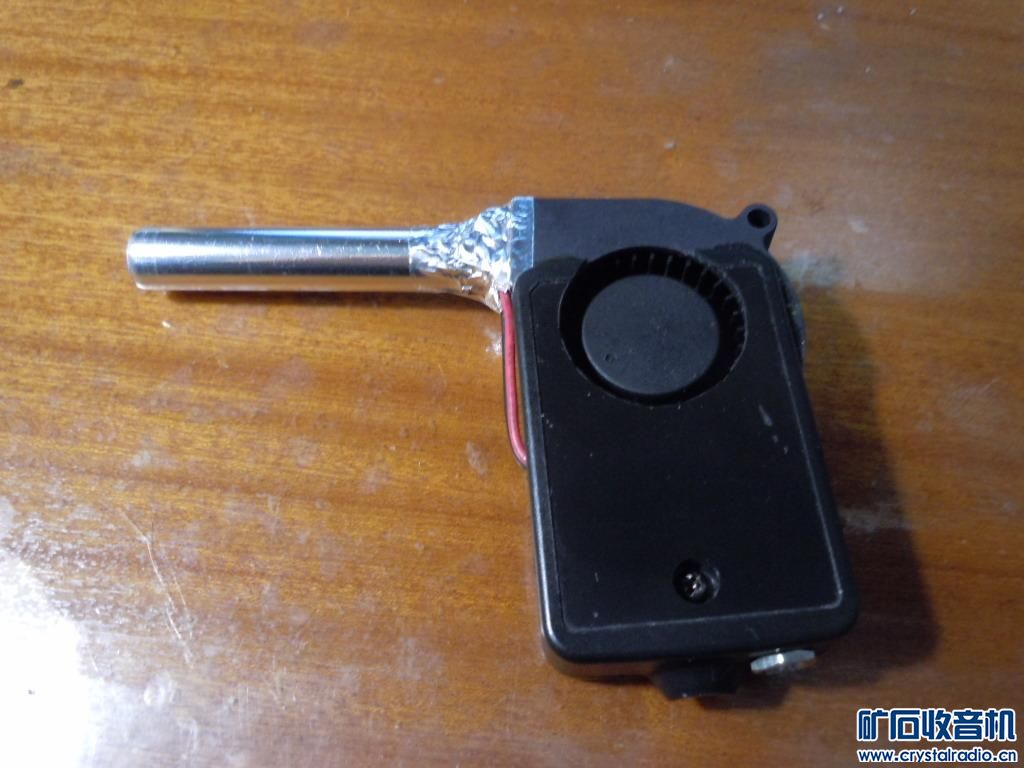

7.不同角度。
8.不同角度。
9.电热丝的形状。

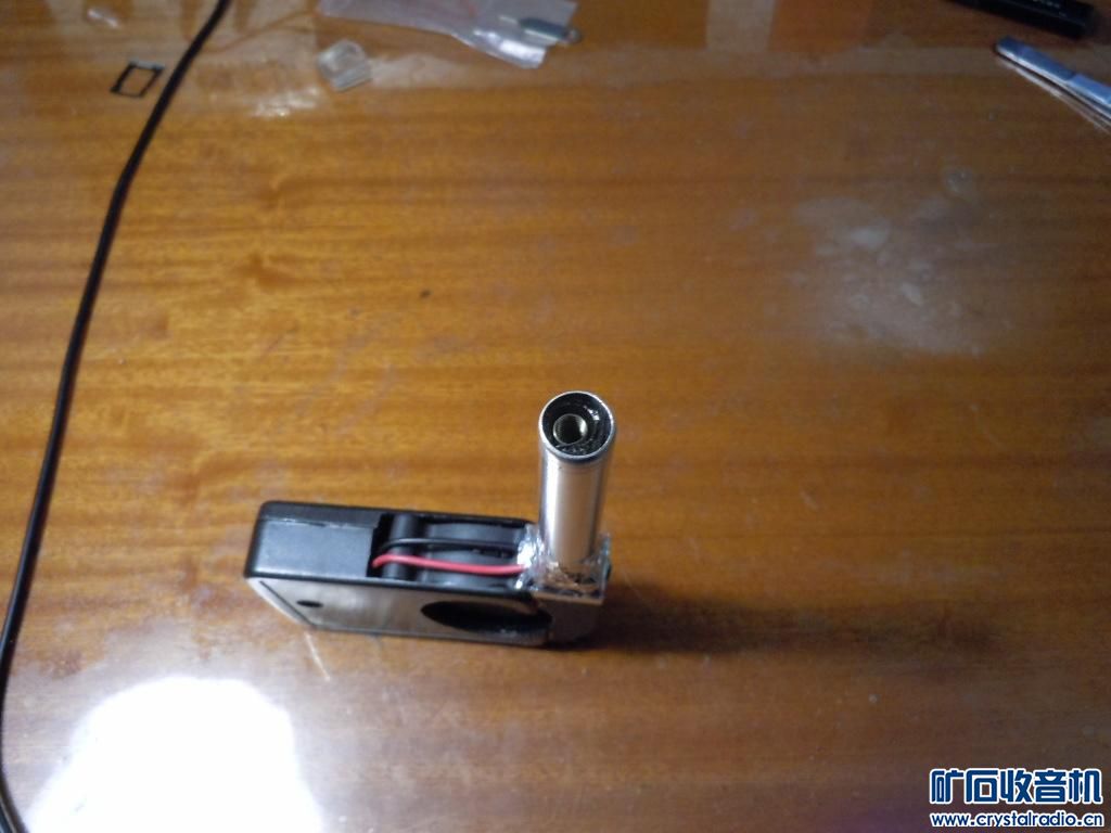

10.后端用热缩管固定,并贴上双面胶。
11.将做好的电热管插入铝合金管,连接好电源线并与风机连起来。

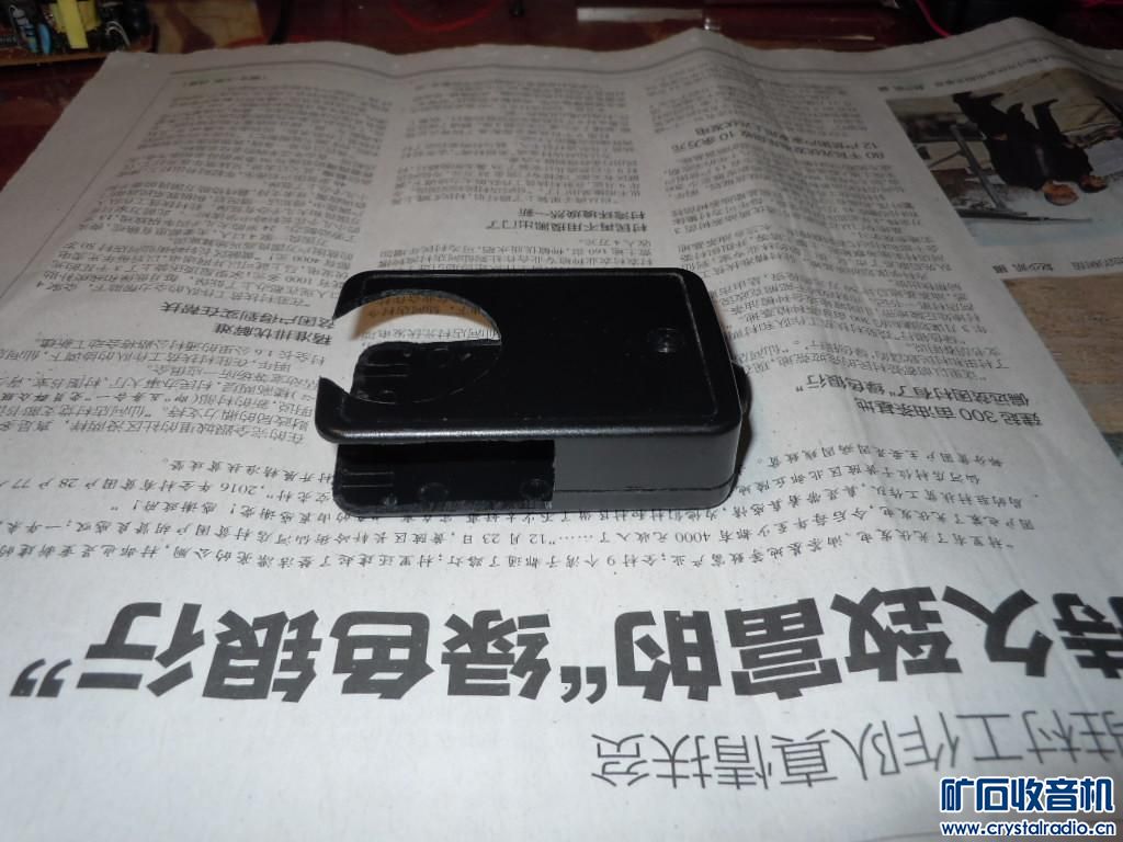

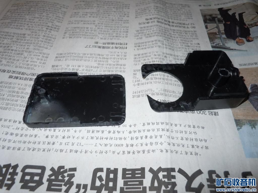

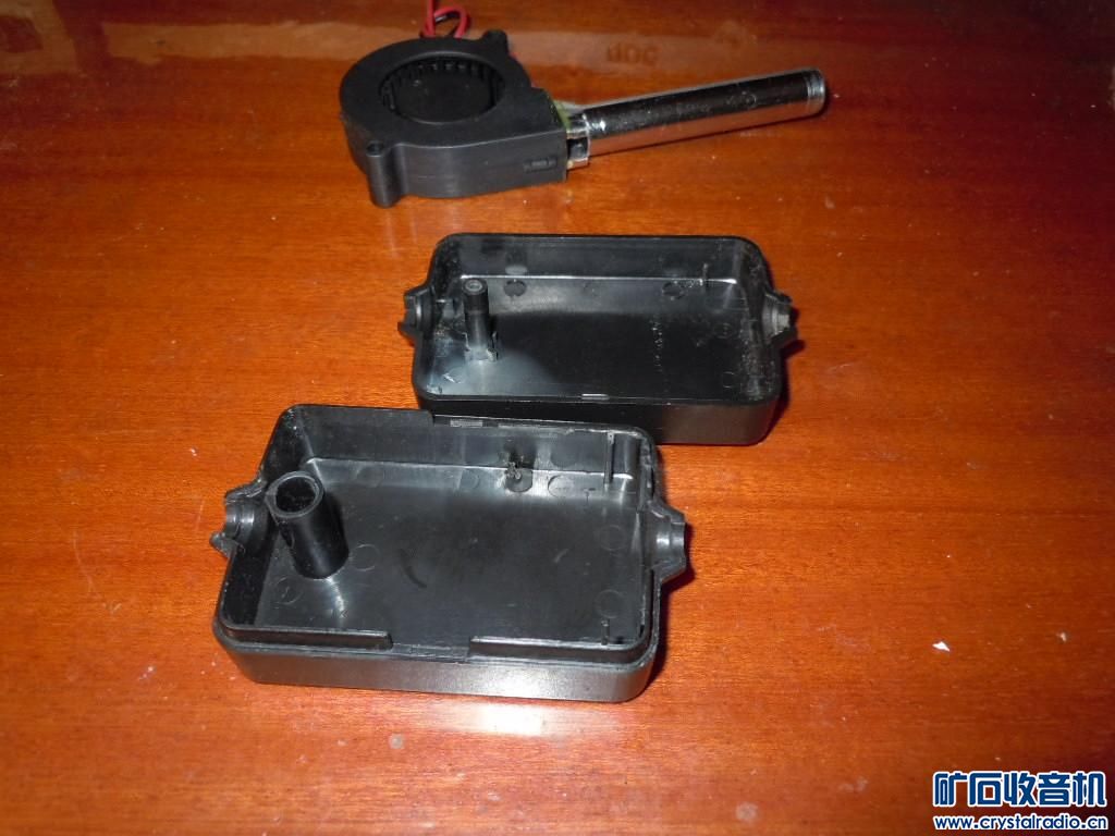

12.找个坏电源盒。
13.去除内部电路板。
14.改造外壳。
15.改造外壳。

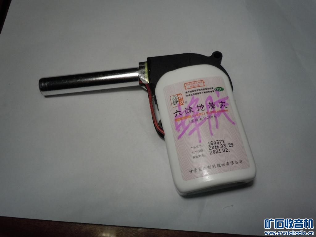

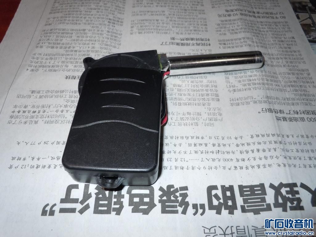

16.组合起来。
17.组合起来。
18.用胶粘合为一体。
19.几个不同角度。
20.几个不同角度。
21.内部简单电路,LM7810或7812稳压给风机供电。

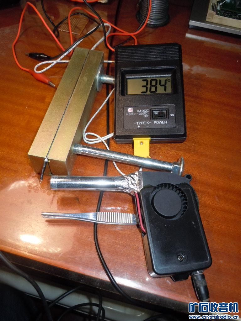

22.完成后测试,出风口约1CM处温度380度。
23.拆小贴片,很好用的。
