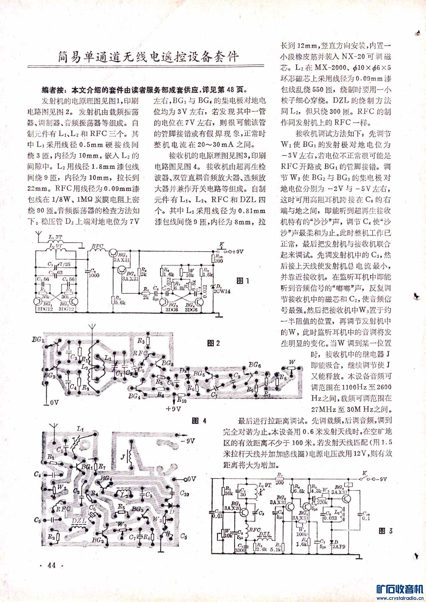

单通道无线电遥控设备电路图(供实验用)
发表于 2017-1-13 01:00:01 | 显示全部楼层 |阅读模式
遥控距离100米左右
发表于 2017-1-13 12:22:06 | 显示全部楼层
有点复杂啊,效果估计会如何啊
发表于 2017-1-13 12:41:10 来自手机 | 显示全部楼层
这套用于初级船模足够
发表于 2017-1-13 13:46:26 来自手机 | 显示全部楼层
这个电路的确很简单
发表于 2017-1-13 13:46:29 来自手机 | 显示全部楼层
这个电路的确很简单
发表于 2017-1-13 15:24:45 | 显示全部楼层
已入坑
发表于 2017-2-15 22:08:16 | 显示全部楼层
这个遥控我做过,电池电压12V,天线1.5米,遥控距离可达1000m。
