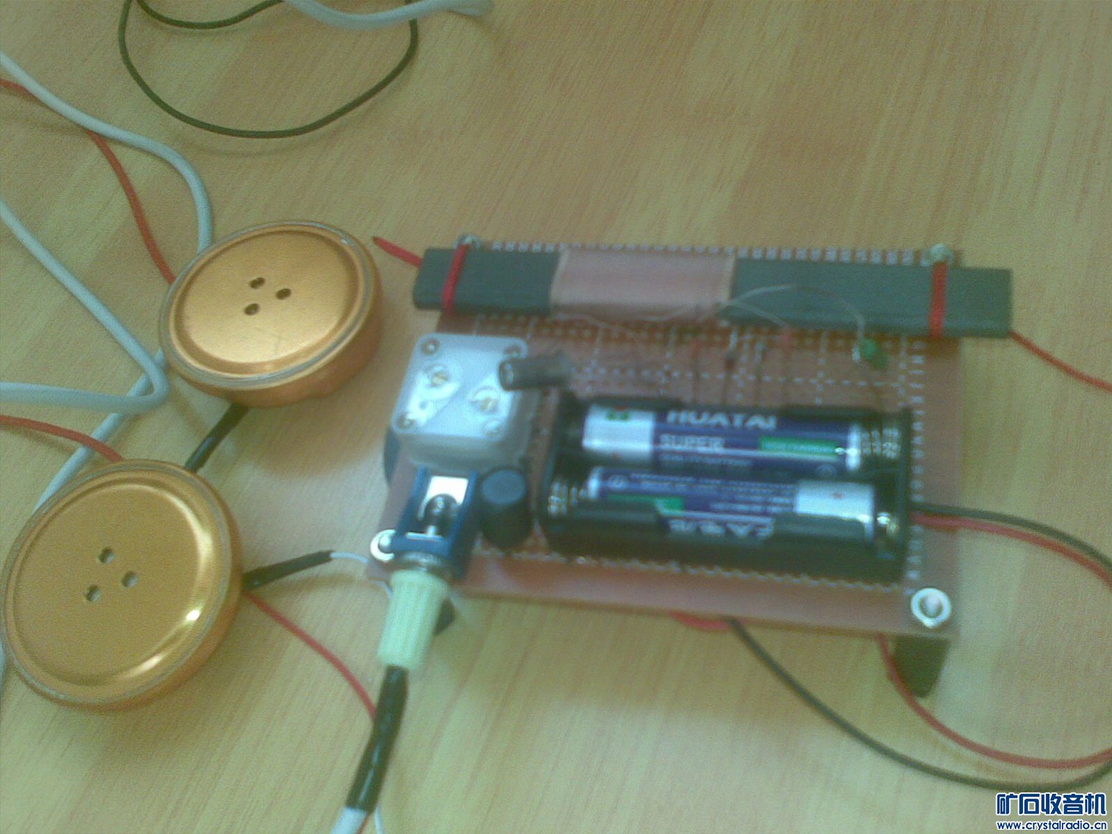

小时候就对半导体收音机感兴趣,可是家里不支持。记得那时有一本《实验来复式半导体收音机》,好像是从伯父那里弄来的,我没事就看,只是没有零件去做一台。后来上高中,劳动课上老师带领大家装了一部六管超外差机。我的那台当时没响,后来带回家自己鼓动响了,收台不多,大概三四个,但都很清晰。一晃二十多年过去了,最近兴致重来,决定一圆儿时之梦,做一台来复式单管机。
电路图选用的是《少年晶体管收音机》中的:

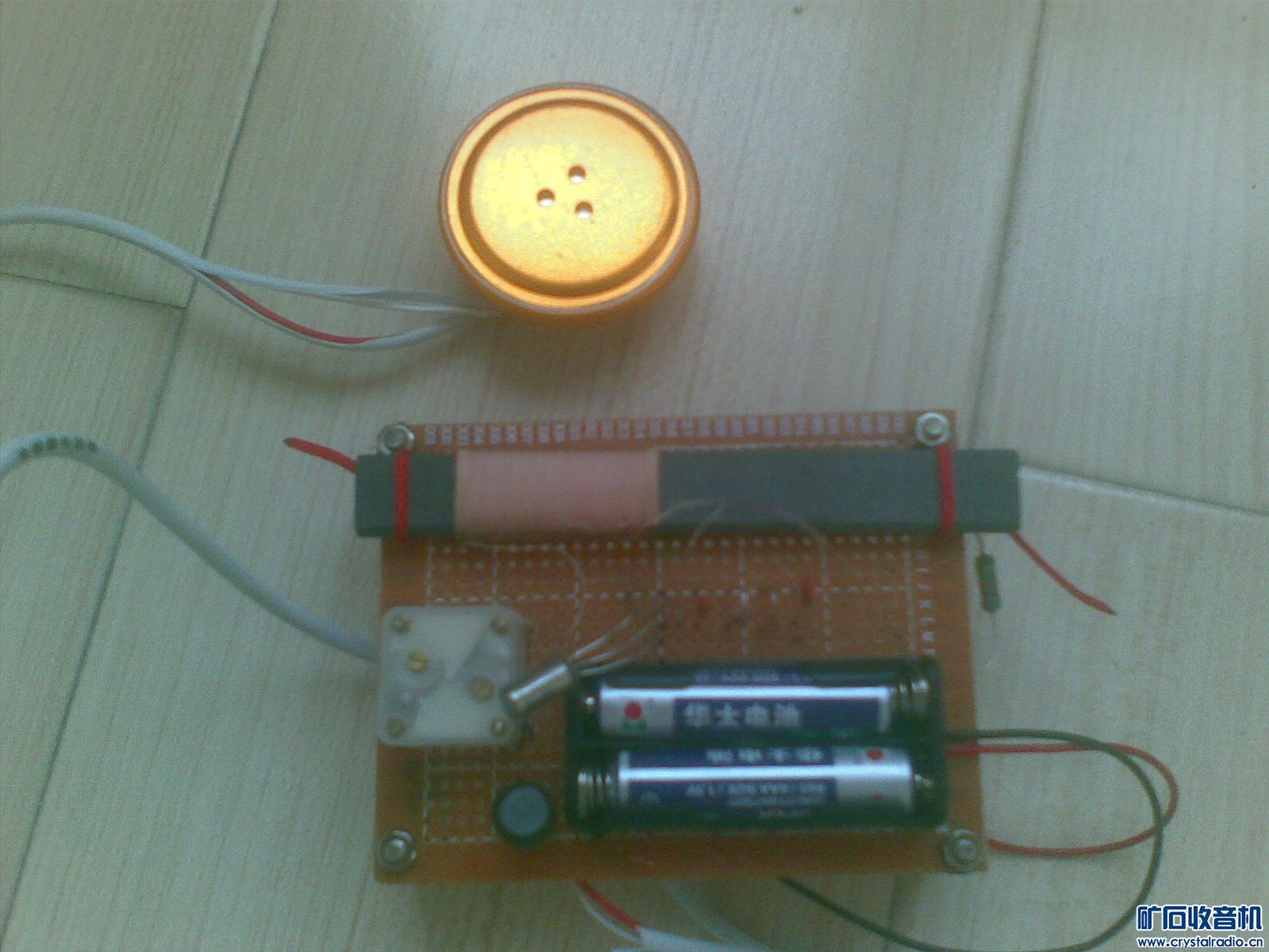

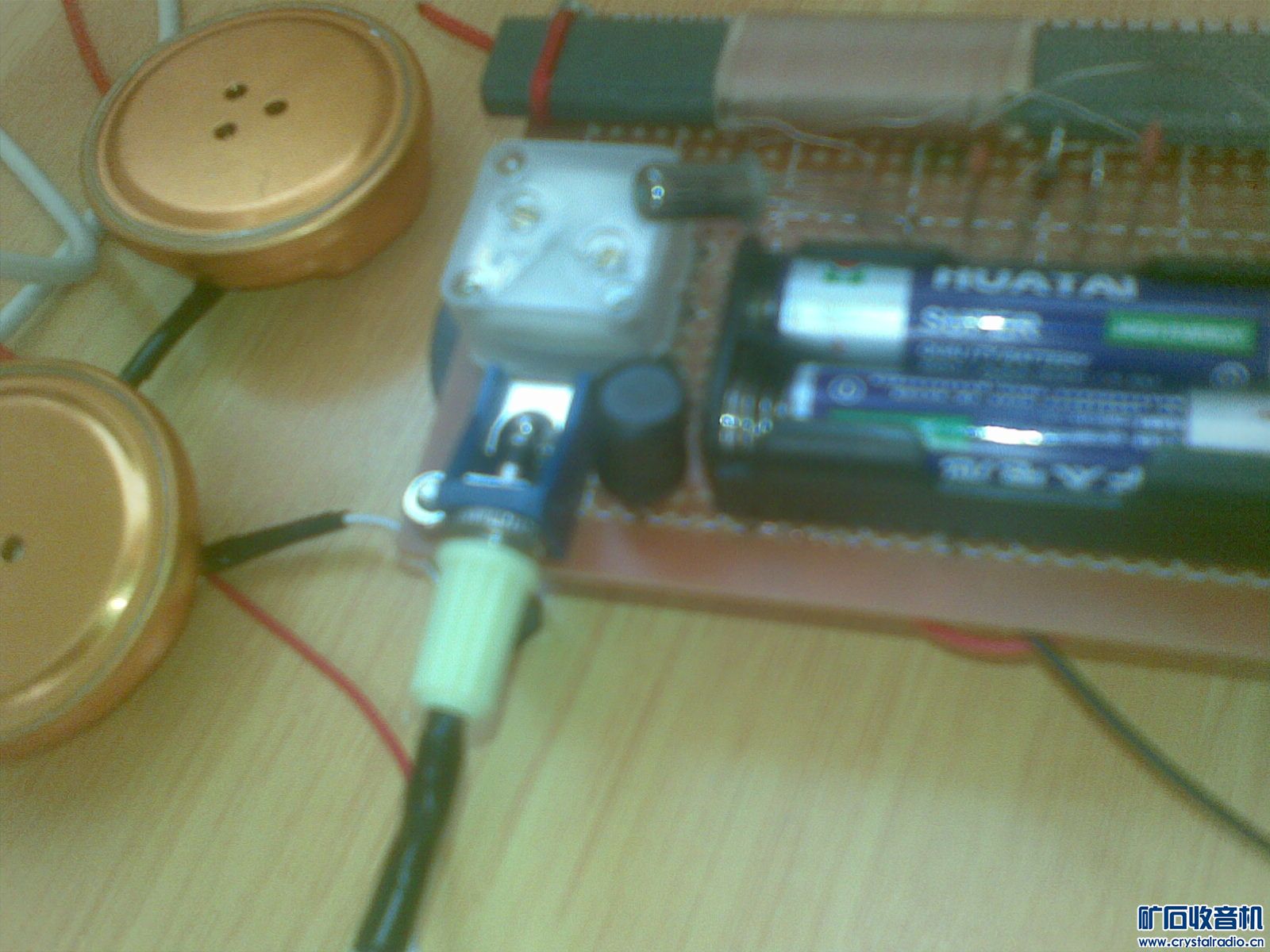

由于手头没有270P的瓷介电容,用301代替,二极管用的是1N60,可变一开始用的是CBM223,10mm的扁磁棒,现成的线圈,2.5mh电感。
装好后没声,检查了一下,是三极管坏了,换了个新的3AG1D(蓝点),hFE79,这下响了,可是除了一个强台外,其他频率都是啸叫(还没安装再生线圈)。后来发现是L2线头接反了,反过来接就好了。接收效果不太好,只有两三个台,不满意。(后来加了个耳机插座)

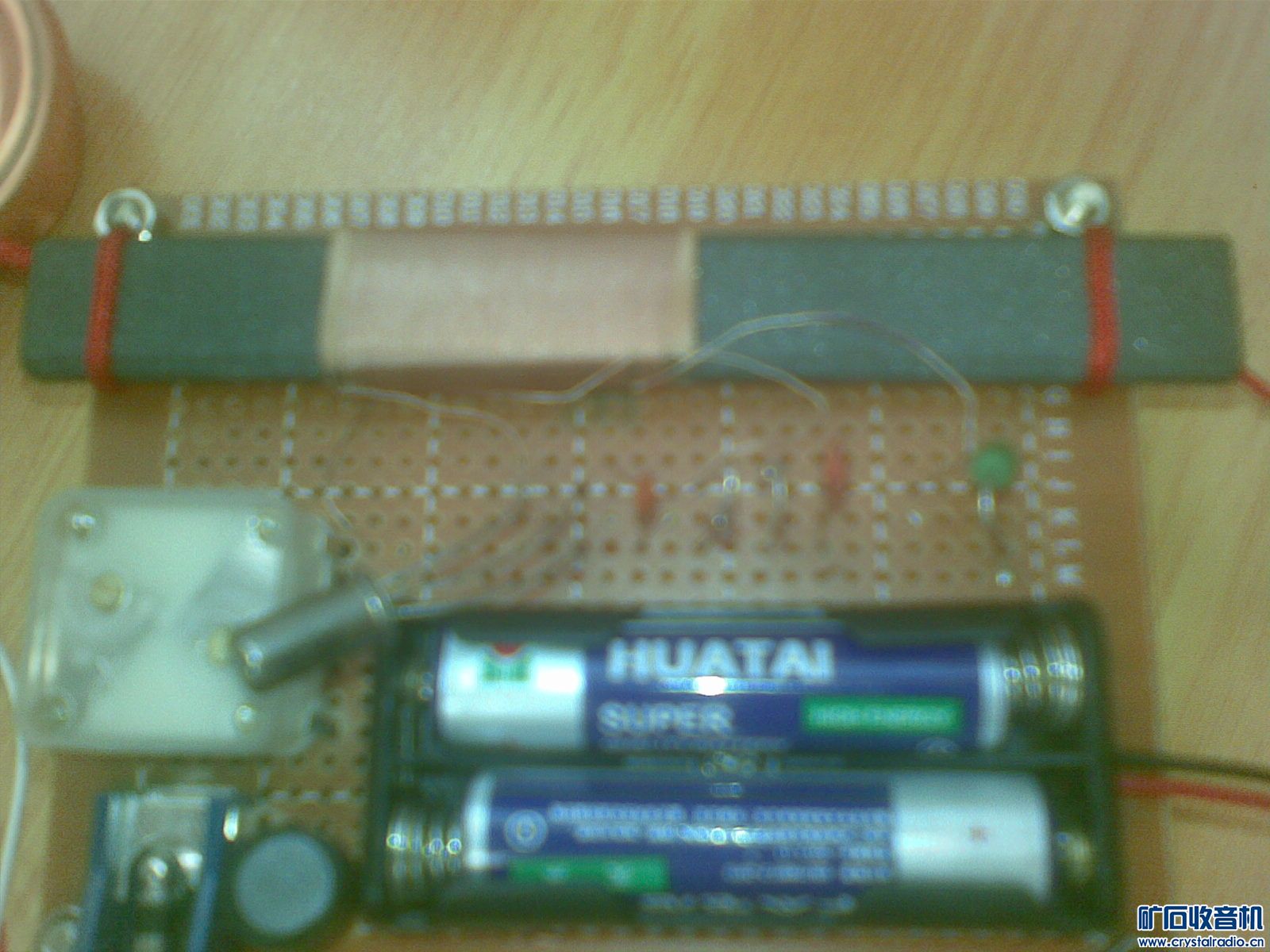

 楼主| 发表于 2017-1-11 09:23:28 | 显示全部楼层
昨天得闲,将可变换成CBL-2-365,用一联;自己绕了一个线圈,140mm的圆形磁棒,0.07x7纱包线,初级48T,次级5T,覆盖不全,1600KHz左右的电台跑到刻度盘中间去了,应该是电感量太小:改成初级56T,次级6T。低频段仍然没有完全覆盖,但是暂时懒得搞了,先这样吧。安装上一试,哈,这下信号来了,电台很密,中国之声(1593左右的)、朝鲜、日本、韩国、台湾光华之声、江苏财经台(585)、辽宁台、江西、河南新闻台……还有一些卖药的。音质和选择性比网购的低阻耳机三管机套件好很多。再生线圈没装,一装上就容易啸叫。总之,效果还是比较满意的。
发表于 2017-1-11 09:27:37 | 显示全部楼层
楼主精神可佳,但是图片有些蒙

 楼主| 发表于 2017-1-11 13:47:33 | 显示全部楼层
struggle_man 发表于 2017-1-11 09:27
楼主精神可佳,但是图片有些蒙
智能机让我扔了,坚持使用老诺基亚,所以像素太低了,不好意思
