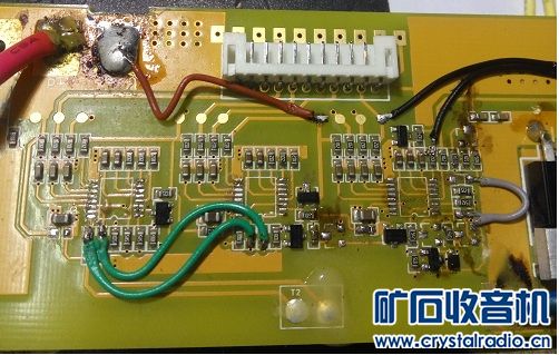

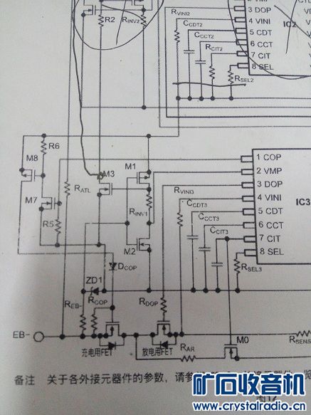

没忍住,在老乡那收了几块废锂电电池(还没收到呢)
准备做三串,提前把保护板改出来。
原版十串36v

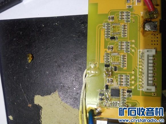

堆锡拆芯片
拆下的芯片备用
拆除相关

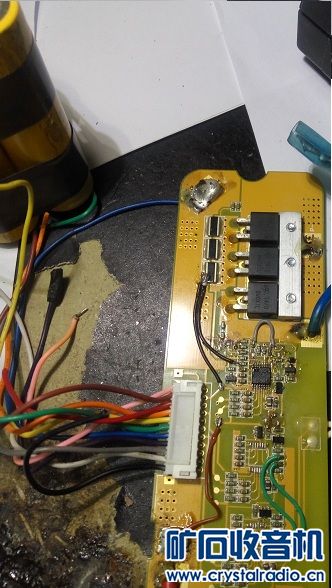

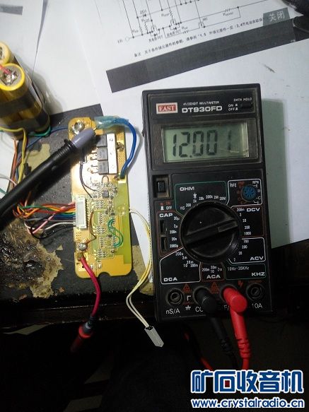

连上电池,悲剧又换芯片。
MOS控制电压正常
接电源充放电正常
背面红圈处轧断

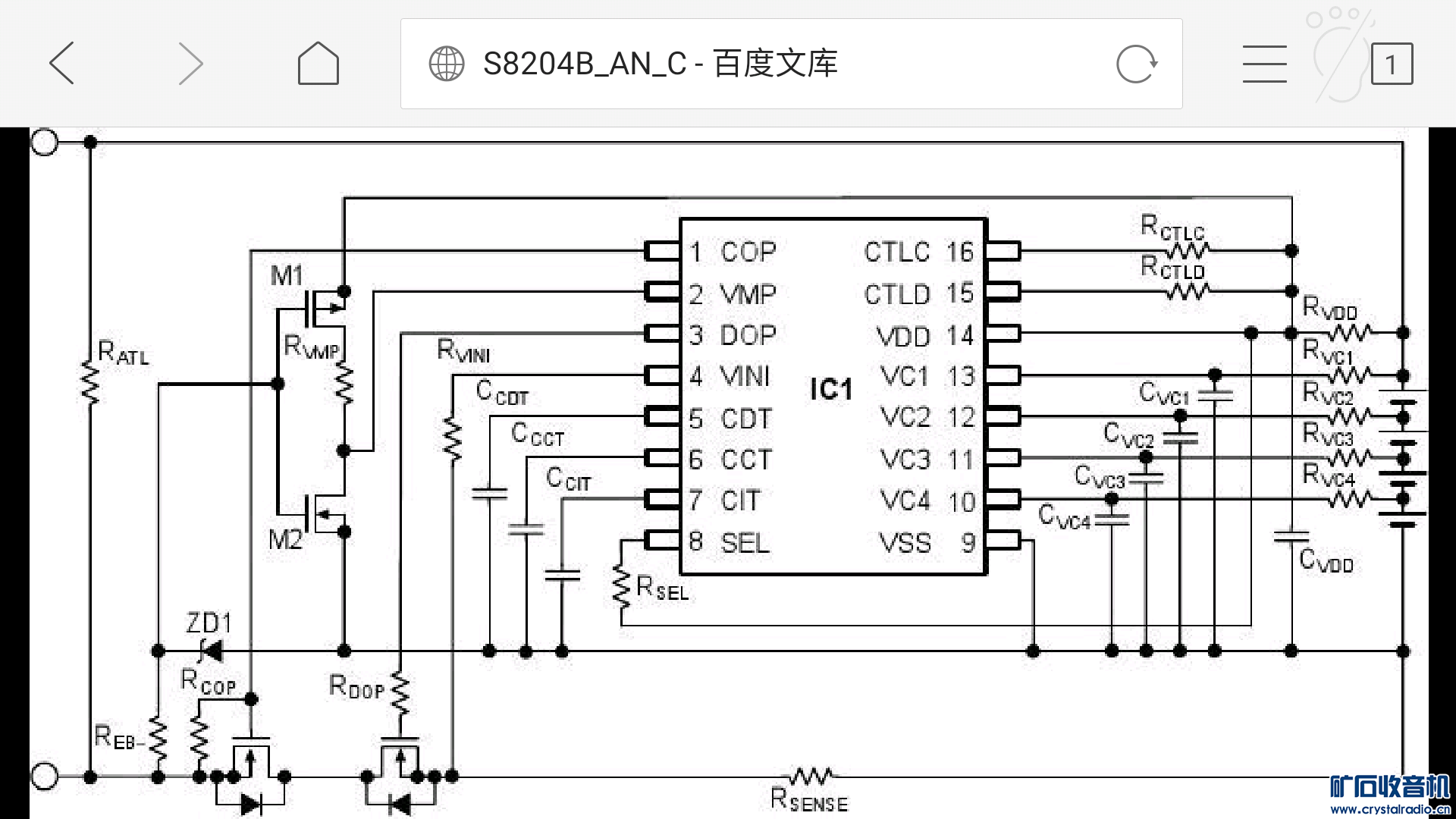

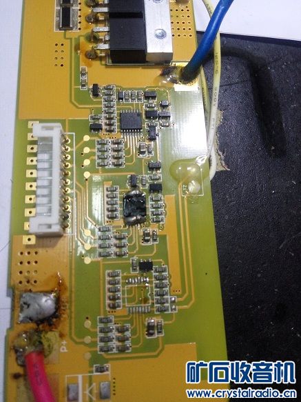

既然感兴趣我就简单说一下,这个芯片是S8204是3/4串锂电保护,原为3/3/4共十串,我剩下最后一个是四串,也可以剩下其他的看习惯,
1首先4串改3串
背面割断一处(背面图)
正面两处接 B_(黑线)
8脚接地为3串
 楼主| 发表于 2017-1-12 07:05:34 | 显示全部楼层
两个绿线是飞的热保险,不要可以联B+
 楼主| 发表于 2017-1-12 07:12:32 | 显示全部楼层
灰线是1脚飞到充电MOS控制脚,其他地方拆了,主要是好记位置,眼有点花。
改错:联热保险联B+电阻被我用别处了,最后拿锡连上了不然冲放都不行。

发表于 2017-3-26 22:32:34 | 显示全部楼层
楼主能把这个电路图传上来更好,方便后来人
