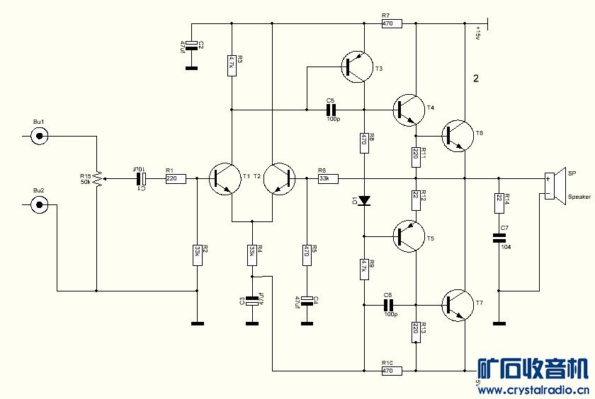

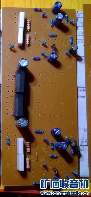

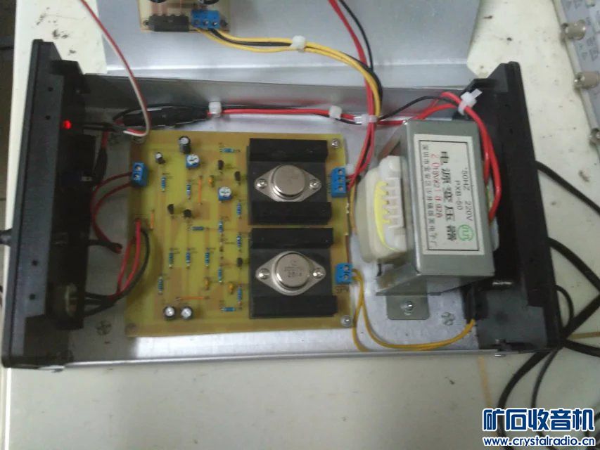

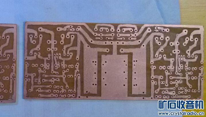

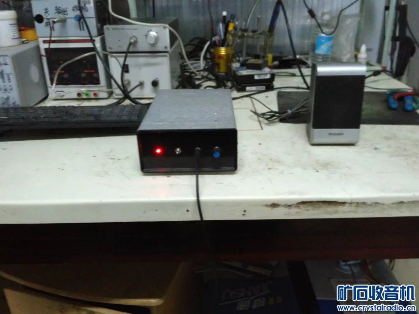

图纸是淘宝上找的,经调试中点电压0.006v,播放歌曲一个小时为0.007v,声音效果比otl功放,好太多,比较满意,另外还有一个问题搞不明白,向各位坛友请教,功放的一点接地是如何布线,度娘上讲的不清楚,没有实例参考。

入门级的差分功放,不错!改进方向:差分电路发射极加入恒流源,集电极加入电流镜作有源负载。电流推动级(有的也叫末前级,也就是倒数第二级)之前加入Vbe倍增器,可以调节功放管电流。

看机箱内部还有空间,制作并装配两块同样的印制板,用尼龙支柱加以支撑,两块电路板叠放,制作双声道立体声功放。

OCL好过OTL,全互补好过准互补。如果练手还是选全互补的OCL分离件电路,否则还不如一片2030之类的IC。
发表于 2017-1-10 14:53:27 | 显示全部楼层

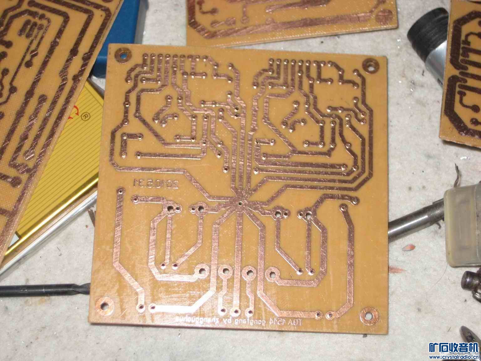

一点接地!这是我抄的别人的板子,TDA1514的板子! 我觉得挺形象的说明了一点接地!!
发表于 2017-1-10 14:57:03 来自手机 | 显示全部楼层
对于如图的单臂驱动倒相的,反而是准互补好,便利调整获得低失真。只有全对称驱动电路采用全互补才突现对称优点,失真可高一个数量级,但挑选器件繁杂成本高

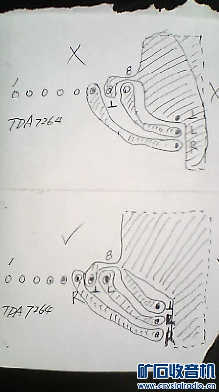

前不久做TDA7264功放遇到信号输入端一点接地问题,不合理就有交流声,处理好了就克服掉交流声了,其实只差一两厘米。简单的理解就是信号输入的地线要单独走,不能与供电地线混淆,否则供电的噪音就通过输入端放大形成交流哼声。

功率不是太大,不必追求一点接地,只求正输入端子尽量距输出端远一些就OK了

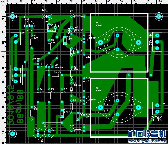

一点接地有个关键指标,你按地电位差走势信号原则,输入端一定要0电位避免窜扰。
这个标准OCL手工PCB
这个标准OCL手工PCB
改善的标准OCL原理图
改善的标准OCL原理图
焊部分的其中一块PCB
焊部分的其中一块PCB
