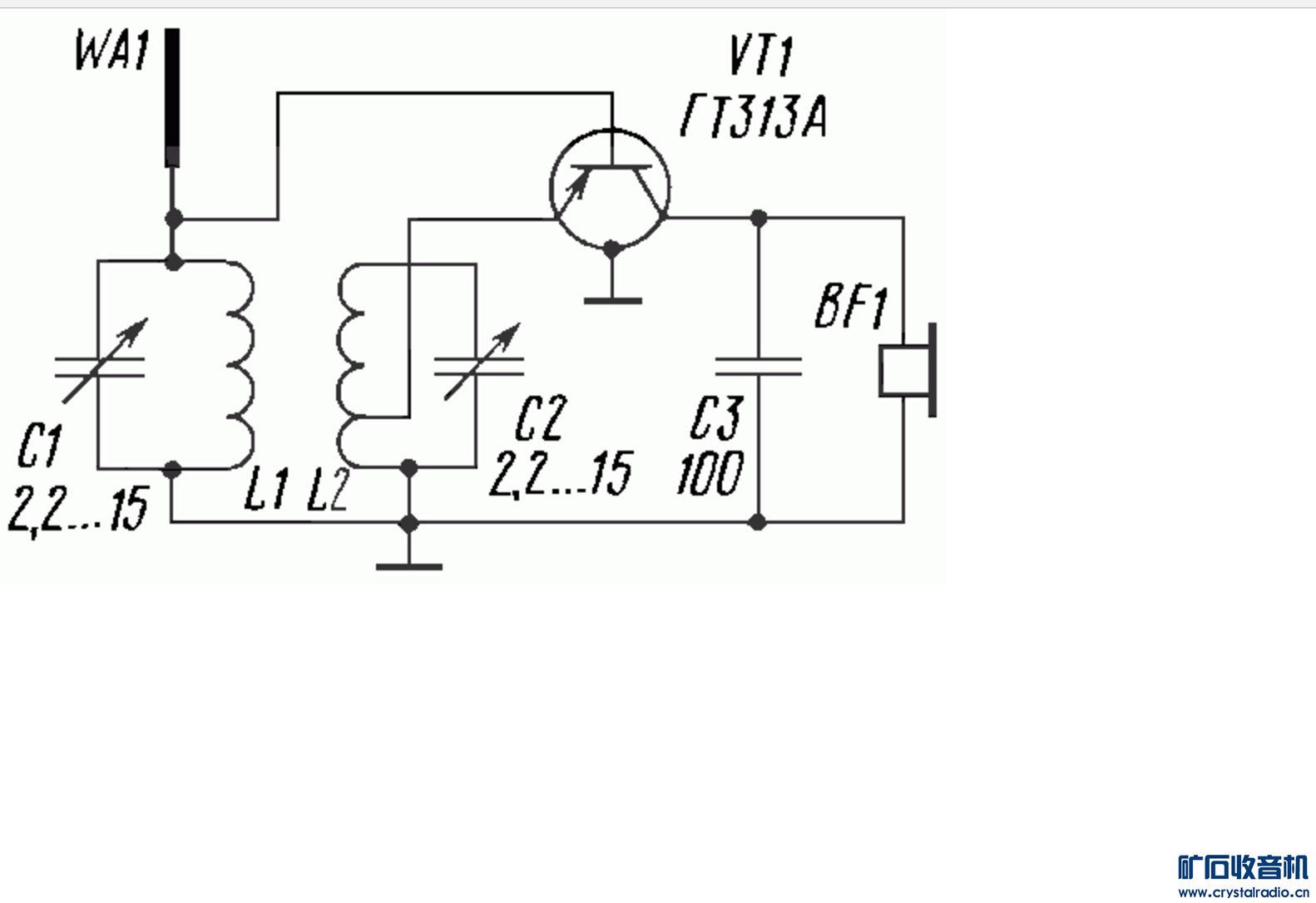

改进接收的根本方式是使用频率检测器而不是振幅检测器。在图2中示出了基于单个高频锗晶体管VT1的具有简单频率检​​测器的便携式检测器无线电接收器的电路。使用锗晶体管是因为它的结工作在约0.15伏的低电压,这允许检测非常弱的信号。硅转换的结在大约0.5V的电压下工作,并且具有硅晶体管的接收器的灵敏度低得多。
图2.
VT1-GT313A - 具有hfe = 10 ... 230(在DC:Uke = 3V,Ie = 15mA),hfe = 3 ... 10(在f = 100mHz处)的旧的USSR锗高频晶体管, Ukb = 5V,Ie = 5mA)
如在先前的设计中,天线连接到输入槽电路L1C1,可变电容器C1用于调谐功能。来自输入振荡电路的信号到达晶体管VT1的基极。另一个振荡电路L2C2与输入振荡电路L1C1电感耦合。储能电路L2C2与可变电容器C2谐振。由于这两个槽之间的电感耦合,谐振槽L2C2中的振荡相对于跨输入tnak电路L1C1的信号相移90°。从线圈L2的抽头,信号到达晶体管VT1的发射极。旁路电容器C3和高阻抗耳机BF1连接到晶体管VT1的集电极。
晶体管在其基极和发射极具有信号的正半波时开始导通,并且发射极上的瞬时电压大于其基极电压。同时,平滑的检测电流通过收集器网络中的耳机。但是当信号的相移在谐振回路中为90°时,信号的正半波仅部分重叠,因此检测到的电流达到由信号电平确定的最大值。
利用频率调制,根据频率偏差,相移也改变,对应于振荡电路L2C2的相位 - 频率响应。当频率在一个方向上偏移时,相移减小,并且基极和发射极处的信号的半波重叠得更多,结果,检测到的电流增加。当频率偏差在相反方向上时,其减小信号的半波的重叠,并且电流减小。因此发生信号的频率检测。
检测器的增益直接取决于谐振槽L2C2的品质因数Q,品质因数Q应该尽可能高(在我们如前所述的700的极限),因此与晶体管的发射极的耦合是弱的。当然,这样的简单检测器不抑制接收信号的AM。事实上,它的检测电流与输入端的信号电平成比例,这是一个明显的缺点。但无论如何,这是非常简单的电路。
就像以前的电路一样,接收机内置在一个小外壳中,在外壳顶部安装了伸缩天线,耳机插座位于外壳底部。可变电容器的旋钮位于前面板上。这些可变电容器不应该组合成一个单元,因为可以通过单独调谐获得更大的音量和更好的接收质量。
线圈L1,L2如果是无框架的,则在直径8mm的心轴上用铜线0.7mm(AWG 21)缠绕。 L1包含5匝,L2 - 5 + 2匝。如果可能,线圈L2缠绕有镀银线以提高品质因数Q,线的直径不是关键的。通过压缩或拉伸线圈L1和L2来调节线圈的电感,以使FM无线电台处于可变电容器调谐范围的中间。线圈L1和L2之间的距离在15 ... 20mm的范围内(线圈的轴线是平行的),通过弯曲它们的端子来调节该距离,焊接到可变电容器。

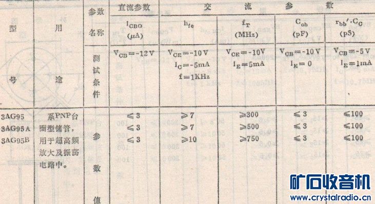

正在实验中, 试了 3DQ 能响, 但是 沒有 文中所說的效果, 現在 只欠三极管.

谢谢梁老师加分。我的枝术水平低,不明白怎样能把3DQ用在这个电路,所以直接把 PNP管子换成3DQ是失败了. 请梁老师有空指教一下。
发表于 2017-1-10 09:18:12 | 显示全部楼层
cheungbx 发表于 2017-1-10 08:21
谢谢梁老师加分。我的枝术水平低,不明白怎样能把3DQ用在这个电路,所以直接把 PNP管子换成3DQ是失败了. 请 ...
3DQ要正常工作关键是源极那个线圈,而且双栅并联好处理些。FM线路越简单越好成功,所以源极线圈不调谐。
