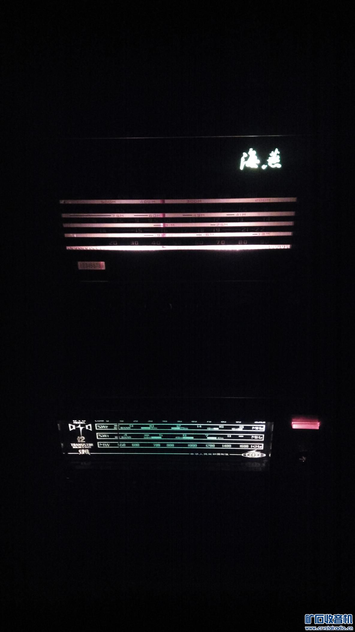

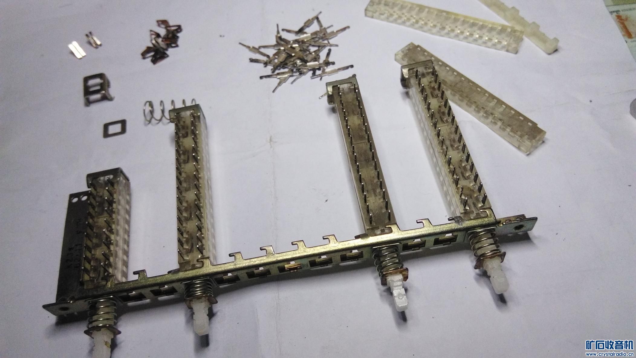

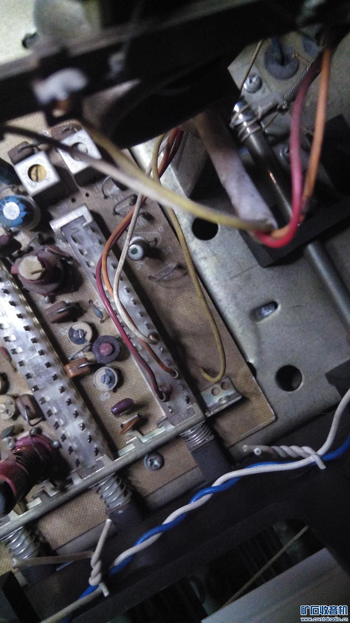

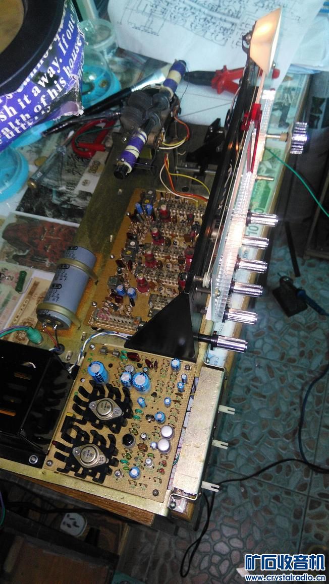

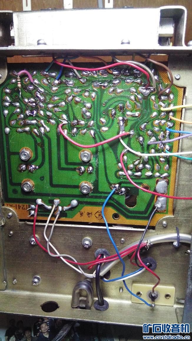

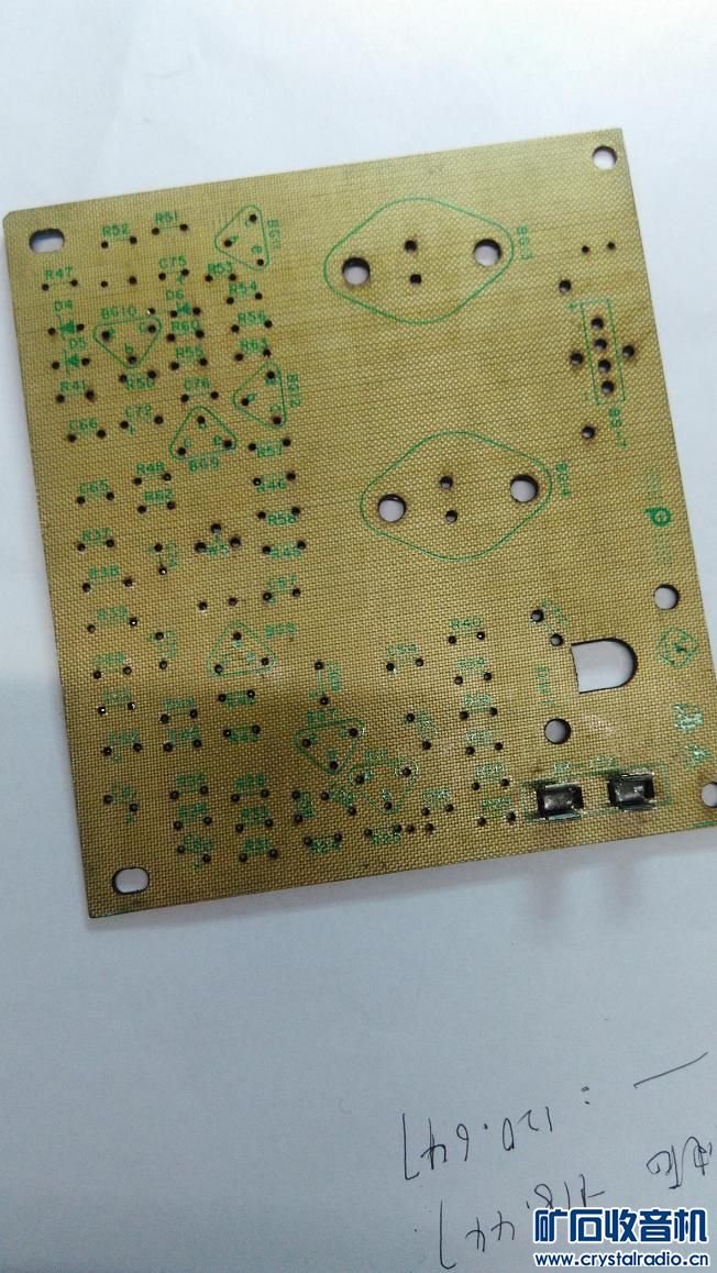

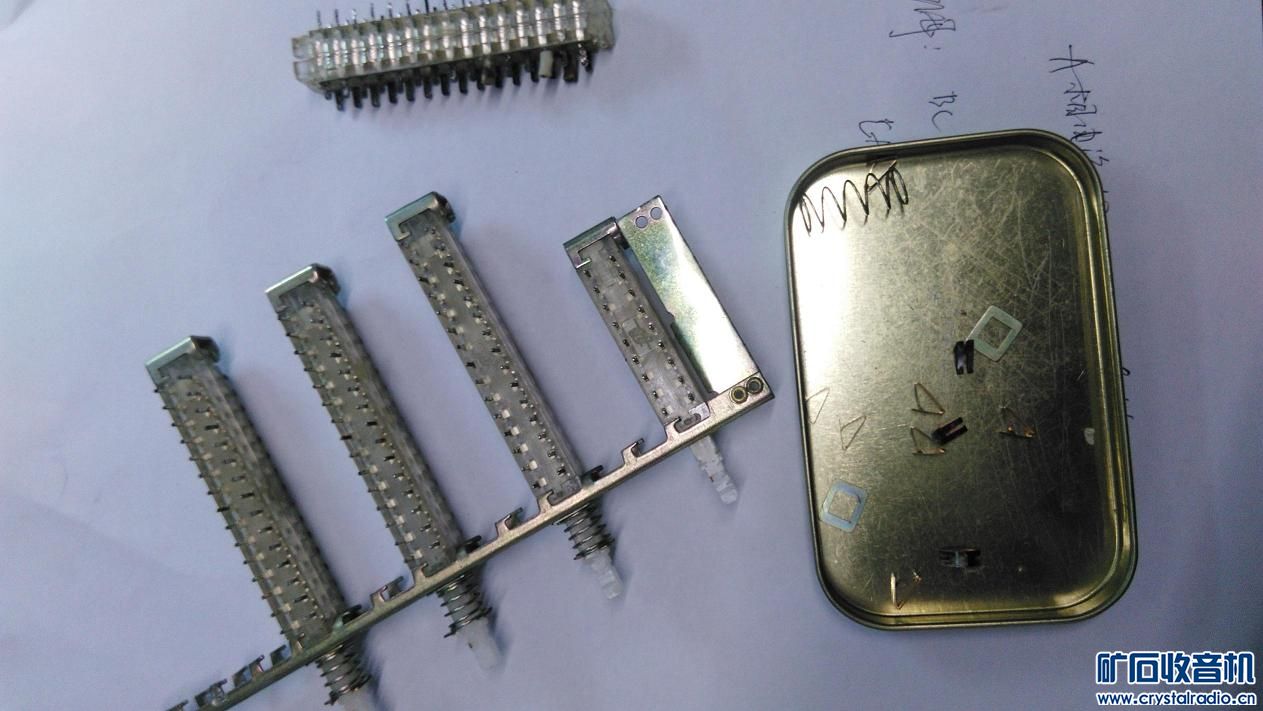

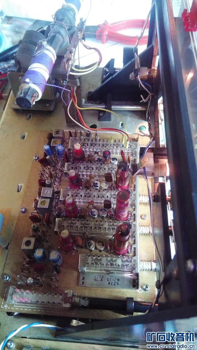

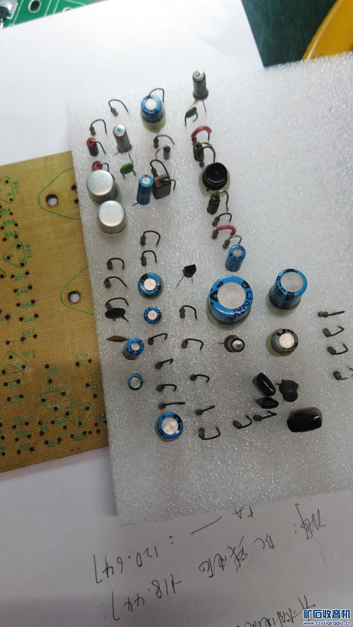

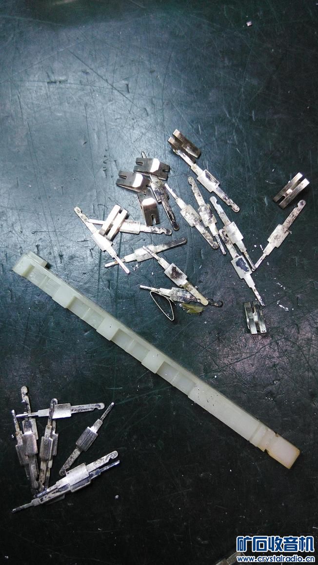

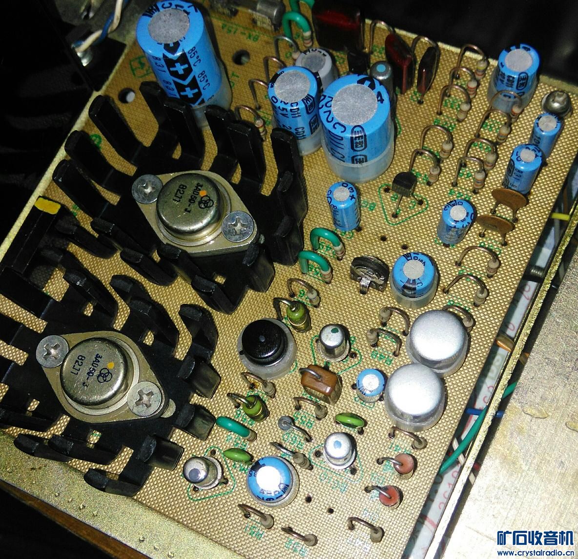

       原本对这类太占地方的晶体管大台机没有兴趣,在好友的推荐下浏览了坛里关于241和3T9的内容。说来也怪,关注了大半年先后巧遇了这两台机机。品相还好目测没有修磨对完全修复她有了点点信心。先说241,上电后灯亮但鸦雀无声大失所望想哭!折腾到最后查出是BG8,BG10挂了,用9014和3AX31C替换后出声了激动!出声后中波能收台但3个短波段静悄悄的,感觉罪魁就是坛友们说的最多的波段开关了。拆洗按键开关顺便把功放板也拆了重新焊装一遍,组装到位后开机一切正常再没有喳啦喳啦的杂音和响一会没声了的烦恼。至此历尽了几十年尘世的老机又焕发了青春!
       体会总结:海燕T241灵敏度很高、声音洪亮、调台钮舒适、磁棒钮有一定作用、机内布局合理、交流声很小(拆焊功放板之前就很小)、外观大气稳重但按键开关实在是失败,如果向下按不是向里推就好了,度盘一般般(与3T9相比)我的这台没有鹏鹏声。

发表于 2017-1-10 09:10:51 来自手机 | 显示全部楼层
线路板加焊后与推键开关一起放入煤油内清洗不行吗?

发表于 2017-1-10 11:30:19 | 显示全部楼层
工程浩大啊!我就没敢拆波段开关怕装不上,只是喷一些除锈剂润滑一下。
功放板大拆后还不趁机换一下电解。

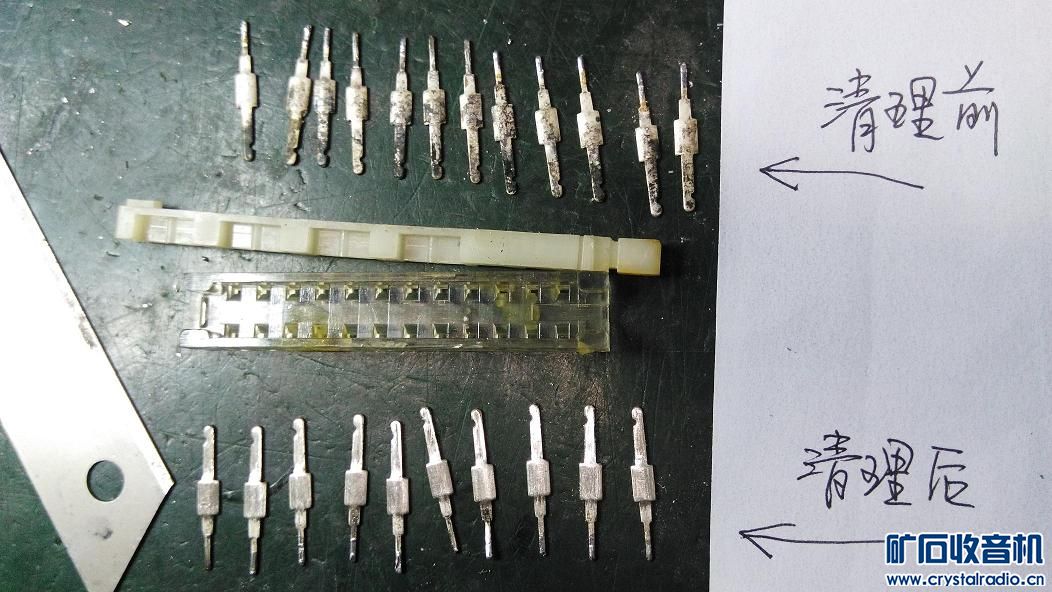

 楼主| 发表于 2017-1-10 19:39:57 | 显示全部楼层
你好!在拆卸清理时发现波段开关触片上的氧化物比较硬,用手指蹭不下来需要用刀片刮或者用细沙纸打磨才行。清理干净后再涂一点缝纫机油。
 楼主| 发表于 2017-1-10 19:59:57 | 显示全部楼层
功放板大拆后还不趁机换一下电解。
之前我也是喷点什么珠呀什么剂呀,还用针管打过酒精、煤油、机油,能维持一段时间后又是老样子总是心病  波段开关的拆卸要注意,没有把握就不要动了。其触片、滑片、按轴都有正反或方向,拆卸时用手机拍些照片备查。没有损坏的元件还是用上,修旧如旧感觉亲切
