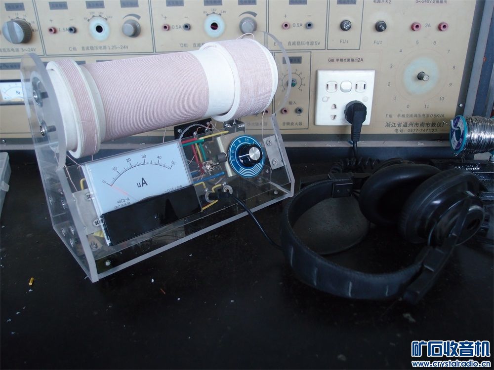

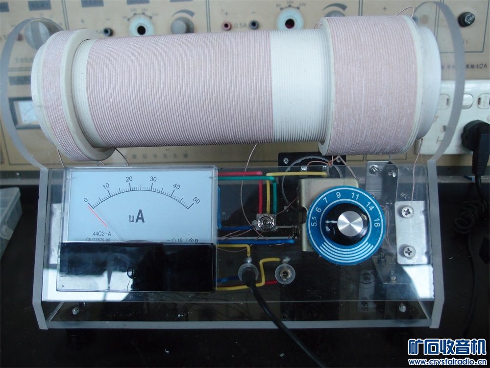

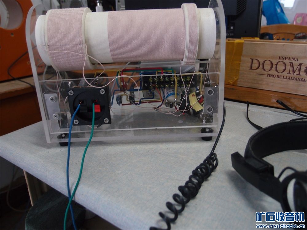

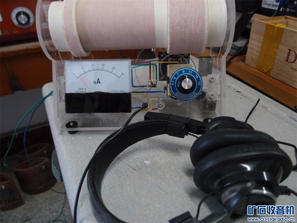

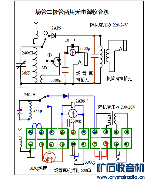

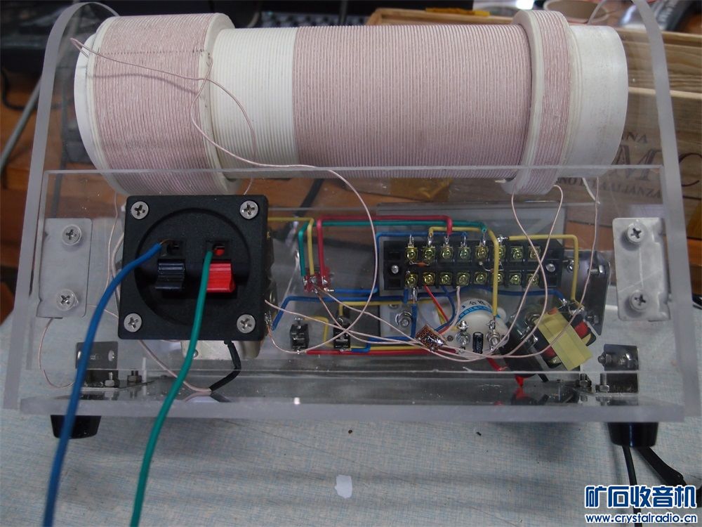

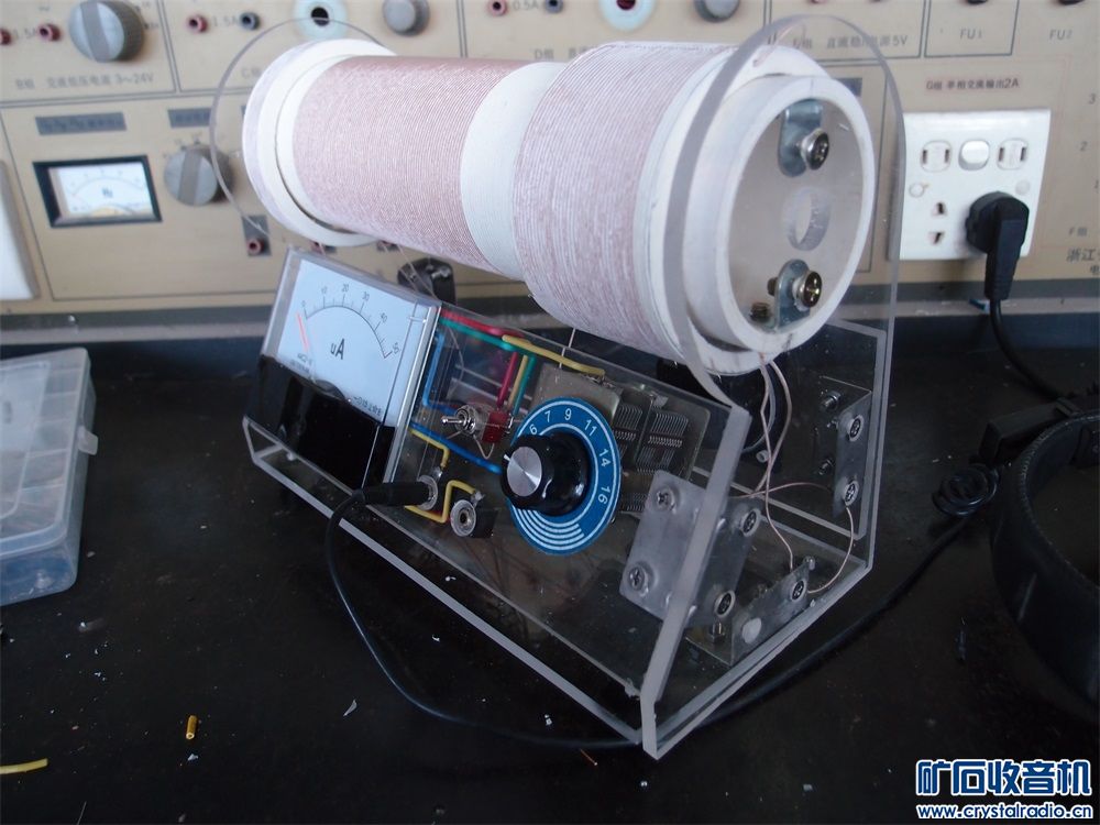

又完成一只全透明场管二极管两用型中波无电源收音机,由于已经多次,这里只发成品图和原理图,分解过程就不发了。因为公开透明。内部结构一目了然。便于观察和科普展示。调谐线圈管口径七点五厘米,经试验效果不错,灵敏度和选择性都还可以。

感觉好神奇
发表于 2017-1-16 14:36:00 | 显示全部楼层
制作工艺非常棒,收听效果如何?
