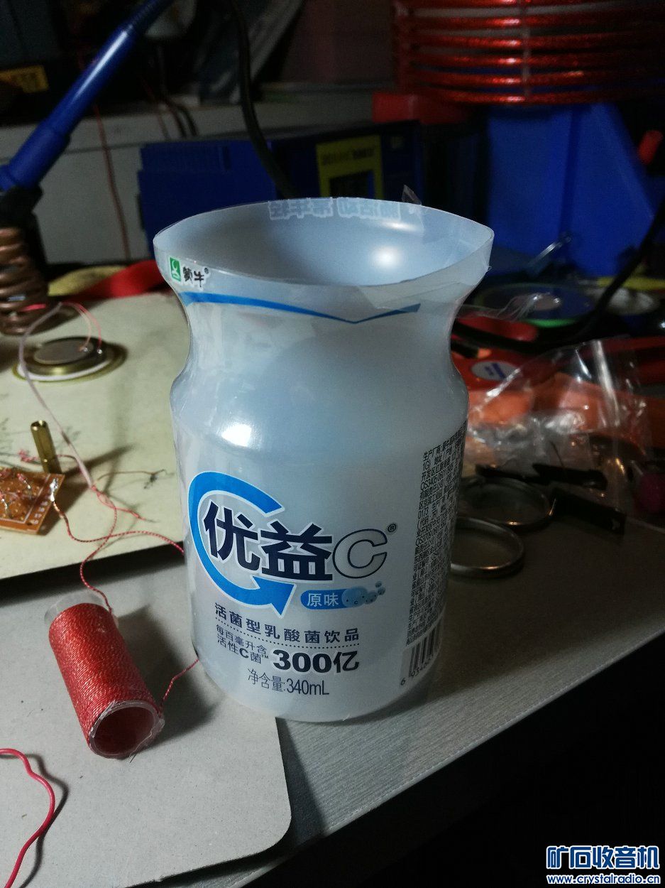

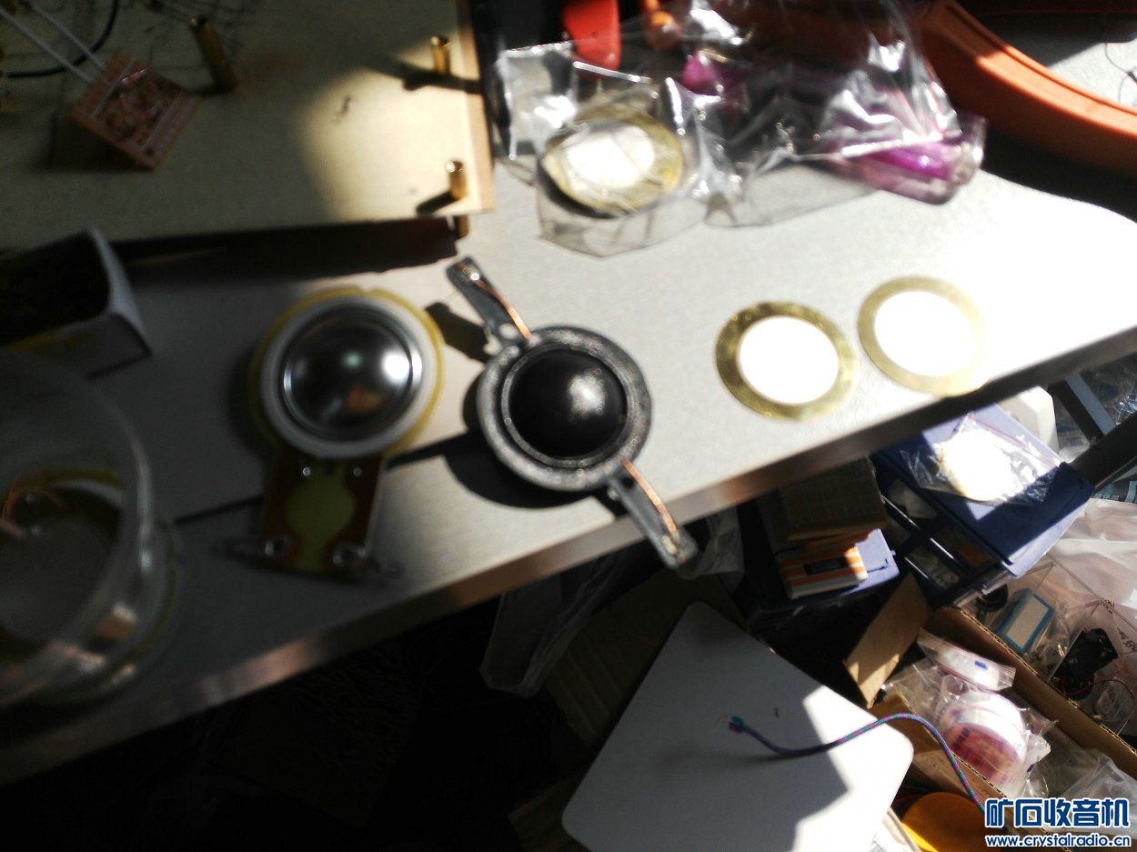

上次为了自制舌簧耳机,购买了多个高音喇叭音膜,舌簧耳机制作失败。音膜就放着没用。最近又买了10个5cm直径和10个3.5cm的压电陶瓷片。尝试做压电耳机。
开始直接拿5cm的陶瓷片做振膜,效果没想象的好,还比不上购买的5cm无源压电蜂鸣器。
然后想来想去,何不试一下把陶瓷片粘在喇叭音膜上试试。
说干就干,构思一下,做成了两个使用喇叭音膜的压电耳机。
我有几种音膜,初步看使用布质(我看不出是什么布)音膜比使用镀铝音膜好一点。(只是个人感觉,大家感兴趣可以实验各种音膜。)

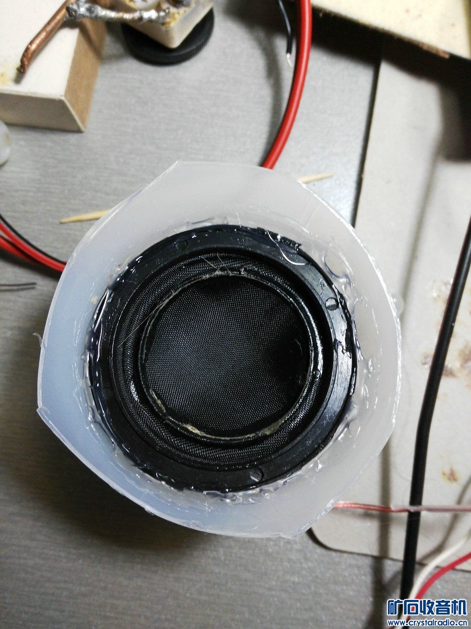

制作方法

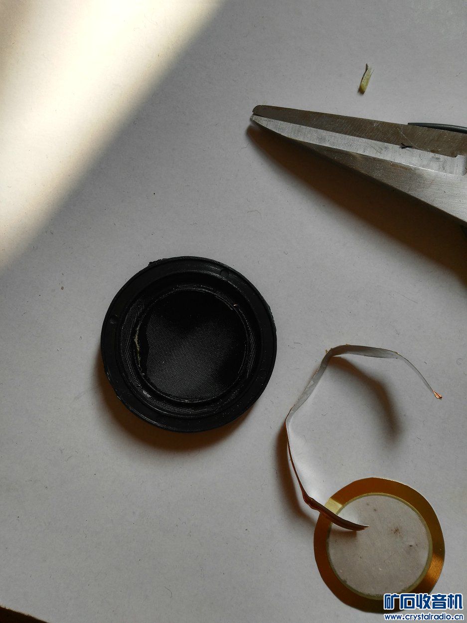

1  使用3.5cm的压电陶瓷,把它剪小一点只保留边缘一点铜片焊接用。
2  把引线焊接好,注意使用软的细的引线。
3  把焊好的瓷片粘在音膜的圆弧最高点,我是用的是502胶水。

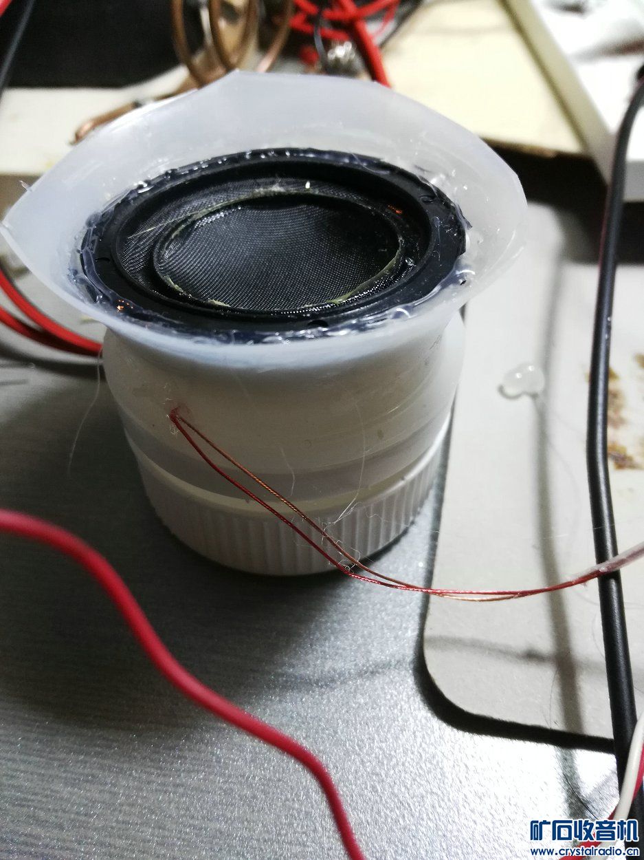

4  把这个组件安装在一个剪下的牛奶瓶瓶嘴里。
我上几个图,大家一看就明白。
晚上完工后,正赶上短波中国之声播放维也纳音乐会,接上一听,效果不错!
虽然是急急忙忙做的,外表难看,但比起直接用陶瓷铜片做振膜效果要好。

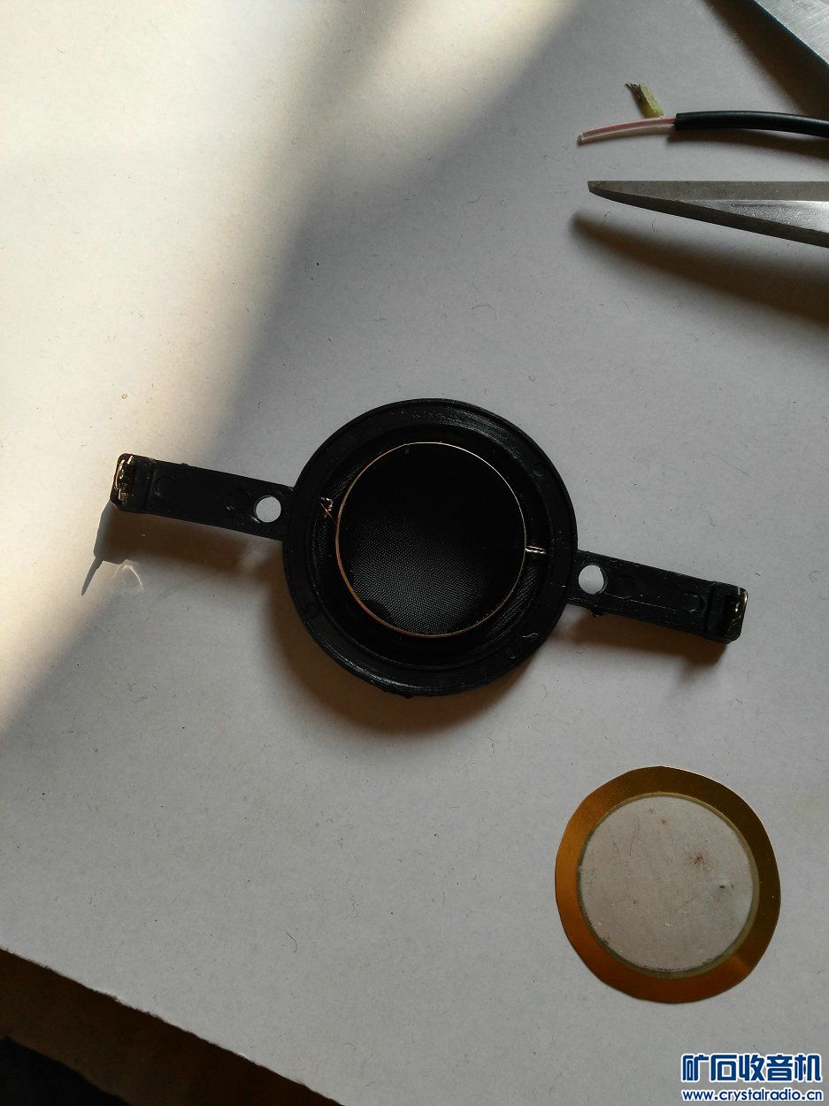

发表于 2017-1-10 15:29:31 | 显示全部楼层
 楼主| 发表于 2017-1-10 20:57:08 | 显示全部楼层
G4-AAA 发表于 2017-1-10 15:29
没看出铜底板固定在哪里?用这种压电陶瓷要有底板“支点”,才能产生相对运动(发声)。
铜底板就粘在音膜突出的弧度最高点。我没有拍侧面。第五章图是从上往下看,上面是陶瓷片,下面是音膜。第六张图是反过来,隐约可以看到铜片贴到音膜上的压迹。
我确实没有固定铜片,但也可以发音,而且声音还不错(这有点出乎意料)。刚开始我准备把5cm铜片剪一下两端用于固定,但一时找不到合适的固定方法,一着急就将就不固定先试一试,想不到也可以。不固定的方法简单省事。
如果固定的话,我当初想法是把陶瓷片铜片剪成条形,两边钻孔,穿过螺杆,螺杆套弹簧,这样可以通过螺母调节铜片固定高度和音膜张力。一时半刻找不到材料就因陋就简了。
这两天我拿个铁丝做了支架,还用旧袜子缝了耳套,感觉好多了。拿它听了多次短波矿机,感觉完全达到实用层次。即使弱台也听得清,强台音质还不错,比想象中好。比起shh-1,感觉音量没shh-1大,但差距似乎没想象中大。问题是它阻抗比shh-1高,在某些要求高阻抗的场合可能shh-1就比不上它了。
下次有空再实验一下固定铜片的方式,搞不好音质音量还有提升空间。另外还可以换各种类型的音膜实验,也可以自己做音膜实验。
