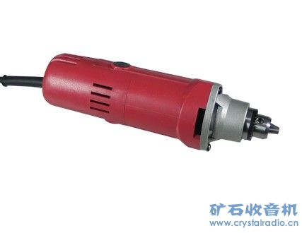

发表于 2010-8-30 00:07:30 | 显示全部楼层
哈哈哈 您可以买一个电磨,和小直径的电磨片,切割就好了,工件一定要固定好,操作要慢,戴好防护眼镜

发表于 2010-8-30 09:44:42 | 显示全部楼层
原帖由 杨英颢 于 2010-8-30 00:07 发表
609719
609720
看来用手枪钻也能做这样的事情哦,谢谢版主。
我手枪钻配了小锯子(切割环氧树脂板用的)和小砂轮(打磨小型的金属),一会看看是否有切割片。如果有了,以后就方便啦。
还要去买一付眼镜。
