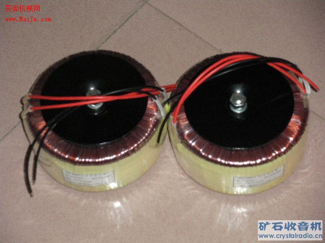

我昨天带着能测量10毫安交流的钳形表,去了电子市场。挑选了2只100W的1:1隔离变压器。2只50W1:1的隔离。起初路线方针走错了,奔着便宜的变压器去了。结果挑选了许多号称100W的变压器。看体积个头也就相当于50W的,而且大部分是铝丝绕制的。测量初级空载电流,都在80-140毫安之间,与我的目标电流10毫安相差甚远。我起初看变压器线圈的两侧缝隙在2毫米的。这些变压器的初级空载电流都超标。打消了对南方变压器的念头,随即转向北方厂家的老存货。最终把目标锁定在豪鲁电子大厦西门一进门的那家,他那里有50W和100W的环型 1:1的隔离我测量初级空载电流:50W的为9毫安,100W的为15毫安,都在我的目标之中。之间有测量了两款EI变压器,一种是过去的老货,空载电流在15-18毫安。回过头一看线圈两侧济得满满的,连一张名片都赛不进去。又有一种是层间没绝缘纸的,两侧缝隙倒是大,达到3毫米多,但是空载电流达到110毫安。我一看是浙江一带的产品。也就不再考虑了。最后选择了他的2个50W环型隔离,两个100W的环型隔离。回家后拆开再在外面用1毫米的漆包线穿绕38T和17T ,这样灯丝绕组轻松搞定。50W的环型变压器我用来做6P1X2 ;6N2 的电源,工作 2小时后,表面温度仅仅比环境温度高8-9度。非常合适。100W的我借在6P3PX2 和6N1X2上温度根上面的差不多。看来这家的环型变压器素质不错呀!这种变压器解决灯丝问题也很方便的。

 楼主| 发表于 2010-8-13 11:01:56 | 显示全部楼层
回复 5# xcyxcy 的帖子
50W的环型变压器初级电感量为4.7H,偏小了。

 楼主| 发表于 2010-8-13 11:23:07 | 显示全部楼层
现在挑选变压器,一定要带能测量初级空载电流的表!稍微不注意就会载了!!

回复 8# jzyzm 的帖子
环型变压器没必要照照片呀!就一个螺丝拆开,上下夹板就拿开了,直接从外面穿绕灯丝绕组就可以了。很简单,十几圈到30几圈穿绕,很简单的。在穿绕过程中可以随时查看电压值的。
