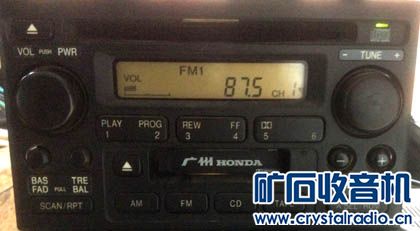

淘来一台车机,按图接线喇叭不响,以为是坏的没做研究。又淘来同样的一台,同样的毛病,就奇了怪啦就这么巧吗,再仔细看看接线图,发现两条以前没见过的接线,一条(音频共公端子)还有(左声道,右声道)各一条,这三条线和喇叭接线不在同一个尾插上,不知道应该接到哪里。喇叭不响是不是这几条线没接的原因请坛友赐教。

新手汽车音声问题不应在矿石区发帖,应上音响区呀,一般汽车音响接线,只要将电源接对,一般都能发声,估计电源接的不对,正确应将ACC端与+B端接到+12V,主接地端接-12V上。声响公共端接右/左声道-,左声道接+,右声道接+。

你只是点亮了车机 显示屏 有控制接线端的  也就是电源端
发表于 2017-1-9 23:54:24 |
刚看了看图
两个+b 两个acc 四条线接在一起  也就是电源﹢
地线 也就是- 全部接在一起 不响就是坏了
发表于 2017-1-10 02:14:40 |
那个音频公共端子和左声道、右声道可能是线路输出或输入。
