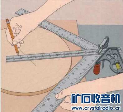

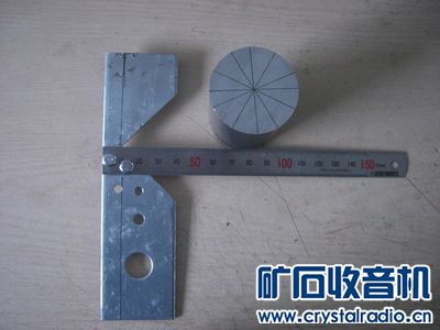

平时会经常圆体,但没有标出圆心,下面几种方法参考
垂直平分法;
用工具组合找圆心

圆规张开,大于要找圆心的圆的半径。在圆周上任选四个点画圆。交点连成四边形,对角线交点自然是圆心。

木工论坛这个还简单,一分为二。
 楼主| 发表于 2017-1-7 14:18:39 | 显示全部楼层
刘老根 发表于 2017-1-7 13:43
木工论坛这个还简单,一分为二。
这方法常用的一种,但有条件,圆体边要圆。有些工件要二次加工后才采用此方法。

就算不懂数学低文化工匠也会很容易解决,画归纸板画圆圈对比也能找到圆心,
发表于 2017-2-5 12:34:11 | 显示全部楼层
壹的一万次方 发表于 2017-1-7 20:23
村长这个办法我常用,还有用两个v铁支起来,用高度尺来划
对头
“用两个v铁支起来,用高度尺来划”
长轴常用此法,还可画出对称母线——制作拉压力传感器时需要。
