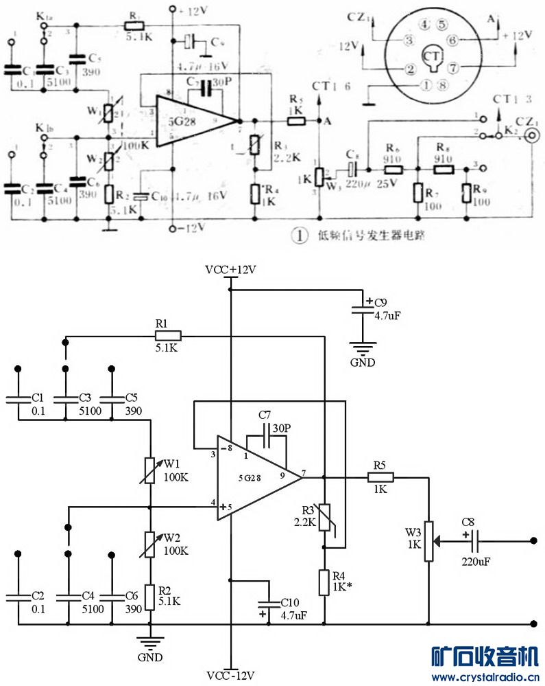

电路图选自:《电子世界》1984-04-26组合式业余电子测试仪器的制作(3)-低频信号发生器
由于论坛一天限制只能上传10张图片,所以我用PS把有些图片两张拼成了一张,如下图。上图是《电子世界》的原扫描图,下图是用Altium Designer 6重新绘制的电路图:
为方便起见,采用搭棚焊验证电路性能,并且减化了电路,只用了C1和C2为两个电容,省略了C3-C6这4个电容及波段开关,实际电路工作在低频段,但这不影响调试。待低频段调试正常后,再补上这些元件。
由于找不到电路所需的热敏电阻R3,用普通电阻代替,电路搭建完成经检查无误后,通电。用示波器测量输出的波形:
从显示的波形上看,正弦波上半周有削顶失真。调整R4可改善失真,但在临界处会停振。上图是有失真的波形,下图是调整后不失真的波形
用频率计测量输出的频率:
频率计是20多年前自制的,最高测试频率是2MHz。对此电路当前工作状态,测出的频率是51Hz,与示波器测出的50.5Hz相近,应该是可信的。
调整双联电位器W1(W2),频率在30+到200+之间变化,但有时会停振。停振后只要重新调整R4,电路又会重新起振。
参考其它电路后,将电路最终修改为:
在这个电路中LED1与LED2是应用来稳幅的。但电路状态一直在失真与停振之间徘徊,也就是说,要电路工作稳定,则失真就存在;当通过调整R4来减小失真后,电路又很容易停振。这里说的停振主要是当通过W1(W1与W2是双联电位器)改变频率时,在失真小的情况下,电路很可能就不振荡了。所以在使用时都是先调整R4让失真大点,然后再改变频率,当频率设置成所需值时,然后再调整R4让失真尽可能的小。这个问题至今没有解决好。

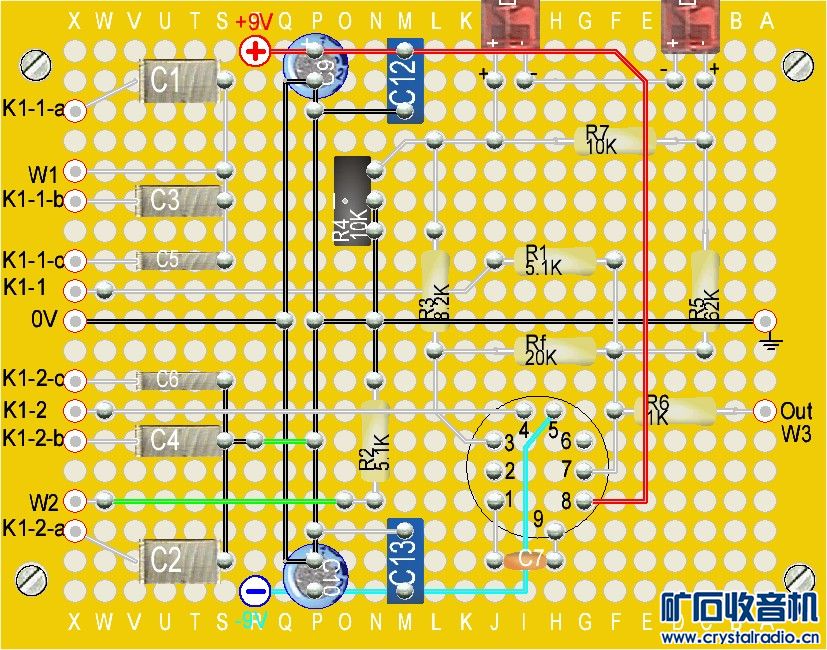

根据电路规模,使用5CM×7CM的洞洞板。洞洞板布线图:
焊接好的洞洞板正反面:
第一次焊接洞洞板,不美观。不过电阻、电容、5G28运放的年龄都超过了30年。

fujiachun 发表于 2017-1-6 18:33
在Rf上并联两只二极管,一正一反试试
我感觉应该是两个 正反并联。这样接发光管应该是不工作的。

发表于 2017-1-6 17:09:18 | 显示全部楼层
        文氏电桥信号发生器具有非常低的失真,稳定性也不错。制作的关健在于选频网络元件参数,对应元件数值配对误差要小,双联电位器同步性能要好。因为选频网络具有尖锐的选频特性,元件配对不好,反馈量急剧下降,就造成停振现象。调整R4增加放大量则会起振,但失直增大就是这个原因。
发表于 2017-1-6 18:20:59 | 显示全部楼层

电路图上LED接法有错吧?
发表于 2017-1-6 18:33:25 | 显示全部楼层
在Rf上并联两只二极管,一正一反试试
 楼主| 发表于 2017-1-6 21:22:16 | 显示全部楼层
北极兵 发表于 2017-1-6 17:09
文氏电桥信号发生器具有非常低的失真,稳定性也不错。制作的关健在于选频网络元件参数,对应元件数 ...
首先您的谢谢指导。
选频网络的电容我是用三位半数字万用表的电容档配对的,最后一个字都是相同的。
但双联电位器是否同步就没测试过了,可能问题就出在这里,因为停振都是在双联电位器调整频率时发生的。这个一定要认真的测试一下。
 楼主| 发表于 2017-1-6 21:25:56 | 显示全部楼层
qie 发表于 2017-1-6 18:20
很实用的小仪器。
电路图上LED接法有错吧?
谢谢,LED的接法没有错。
 楼主| 发表于 2017-1-6 21:27:07 | 显示全部楼层
在Rf上并联两只二极管,一正一反试试
谢谢,我试试看。

发表于 2017-1-7 05:26:14 | 显示全部楼层
ztzp 发表于 2017-1-6 21:27
谢谢,我试试看。
如果效果不好,串在Rf上试试,具体的有点记不清
