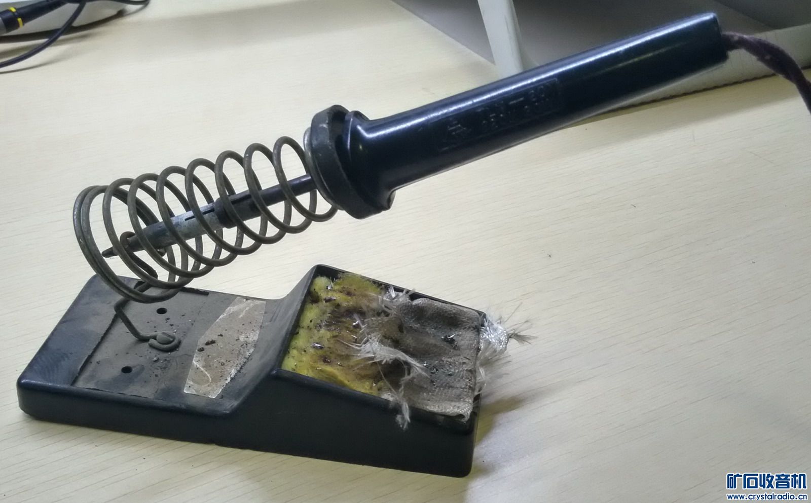

  很久很久没有用电铬铁了,那天心血来潮想动手做点东西,把多年没使用的电铬铁、铬铁架、焊锡丝和松香找了出来。在使用中发现铬铁架非常不好用。其实从20多年前买来后我就觉得它不好用,不顺手,当时买它的原因就是看起来很时尚。开始以为没用习惯,多用哈就会好的,直到20多年后的今天重新审视才发现这个铬铁架有如下缺点:
  1、由于底座是电木的,很轻,稍微一碰就在桌上乱动,并且发出噼里啪啦的响声,特别是深夜比较烦人。我还得不停地把它移动到合适的位置。
2、铬铁放上后,由于杠杆原理,铬铁会把那个弹簧支架压变形,并且晃来晃去的,给人一种不稳定的感觉。

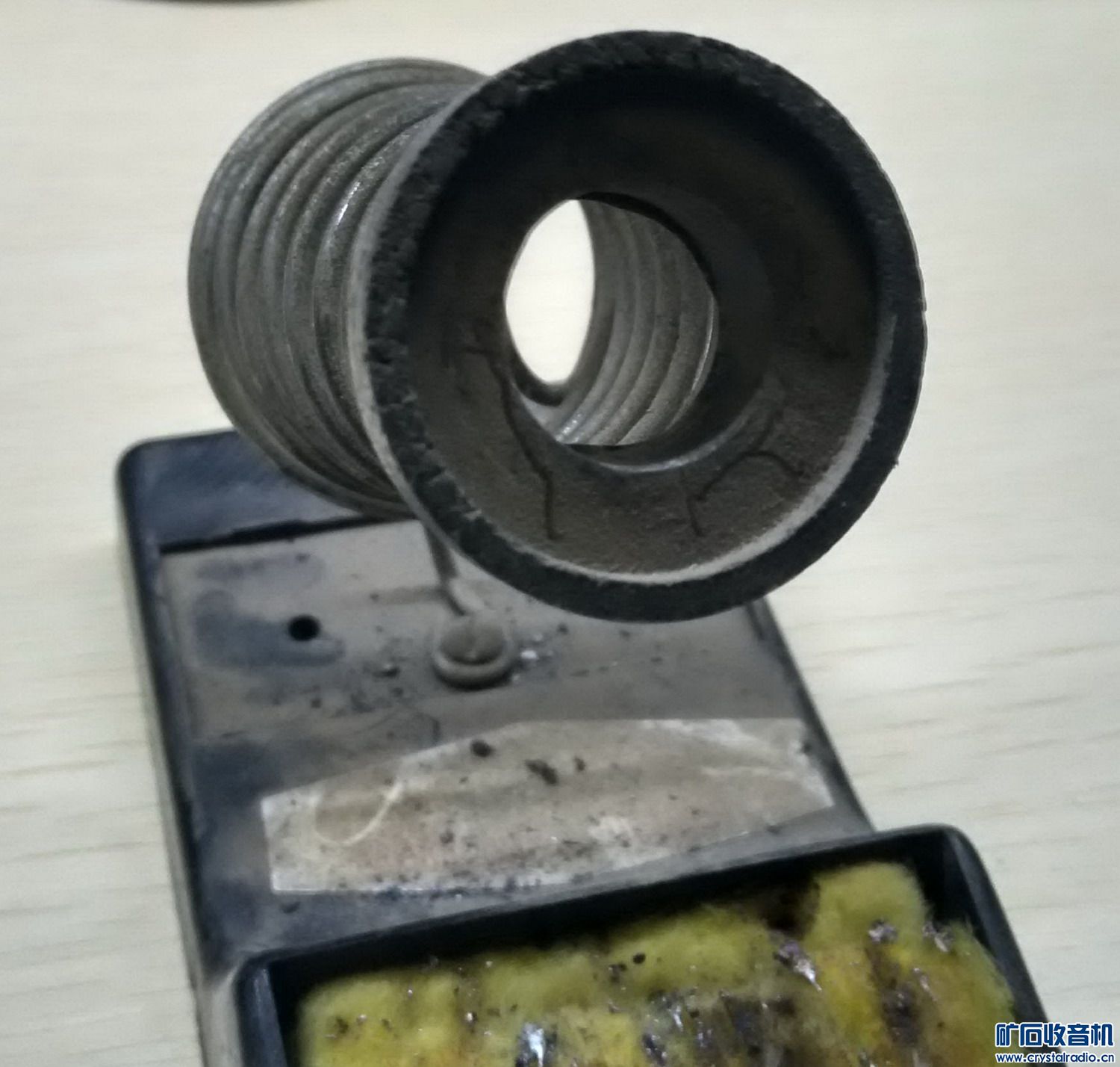

  3、拿出铬铁时更得小心翼翼地从支架的圆心处退出,稍微偏一点还拿不出来,因为支架的外框会档住铬铁头的边缘,造成铬铁架被铬铁拖动,甚至会从桌子上拖下来掉到地上。

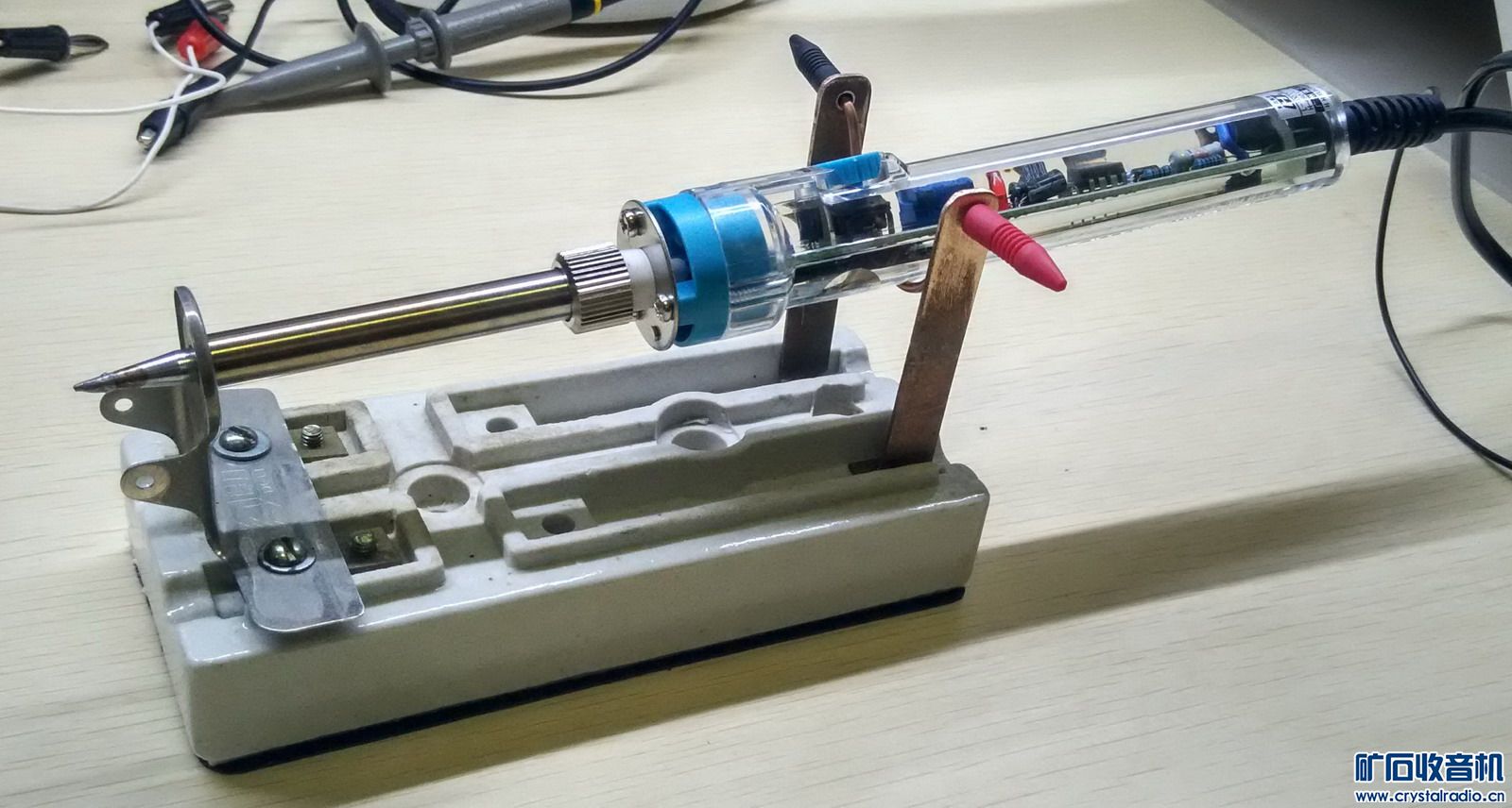

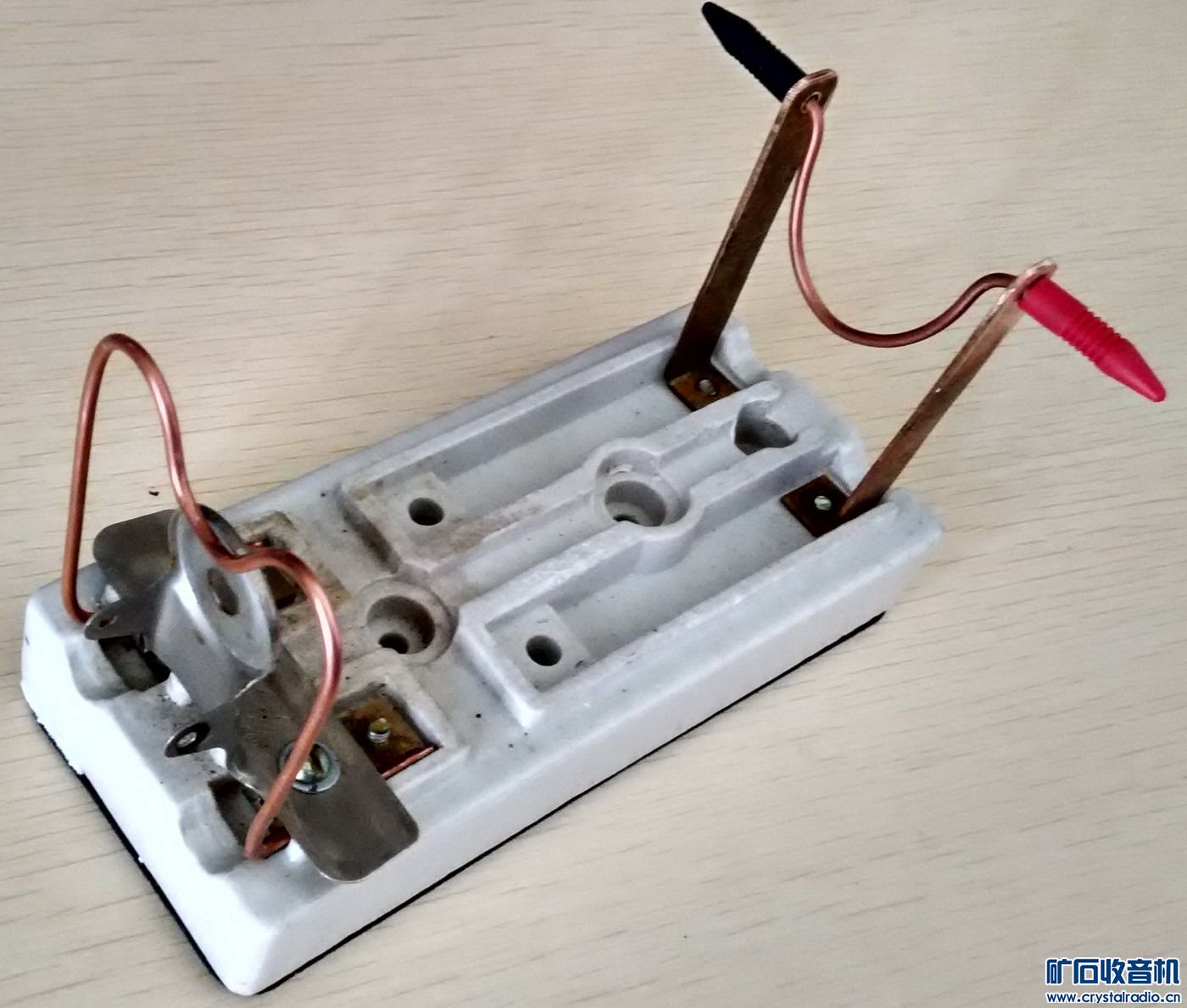

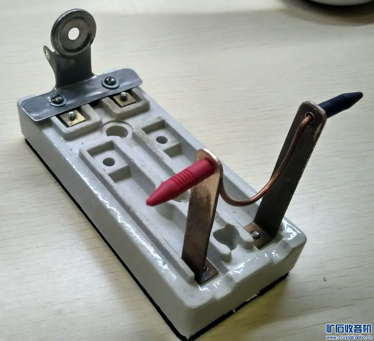

  经过简单的加工、组装,就有了下面的这个电铬铁架:
  前面那个中间有孔的东东一看就是夹子,我只是将它变了形,并在上面钻了两个φ4.2mm的孔,固定的镙丝和垫圈都是闸刀开关上拆下来的;那根弯曲的粗铜丝是从2.5mm2的电线中剥出来的,铜丝的支架就是闸刀开关的那两把刀。铜丝两端的塑料保护套是一付万用表表笔的保护套,当时差点就当作废物扔了,没想到在这里派上了用场。
  为了防止打滑,我又在开关底座下面用双面胶带粘上了一块橡胶垫(是从鼠标垫上剪下来的一块材料):
  现在这个铬铁架,使用起来感觉厚重,用料足,铬铁取出来方便,放上去也稳,再也不会在桌面上打滑和发出响声了。
  仔细端详这个铬铁架,暗白色粗旷的电工陶瓷,配上银灰色的不锈钢夹子,再加上古铜色的开关片及铜丝,特别是那两个红、黑相间的塑料套的装饰,一股工业文明的味道扑面而来。
  放上电铬铁后的效果:

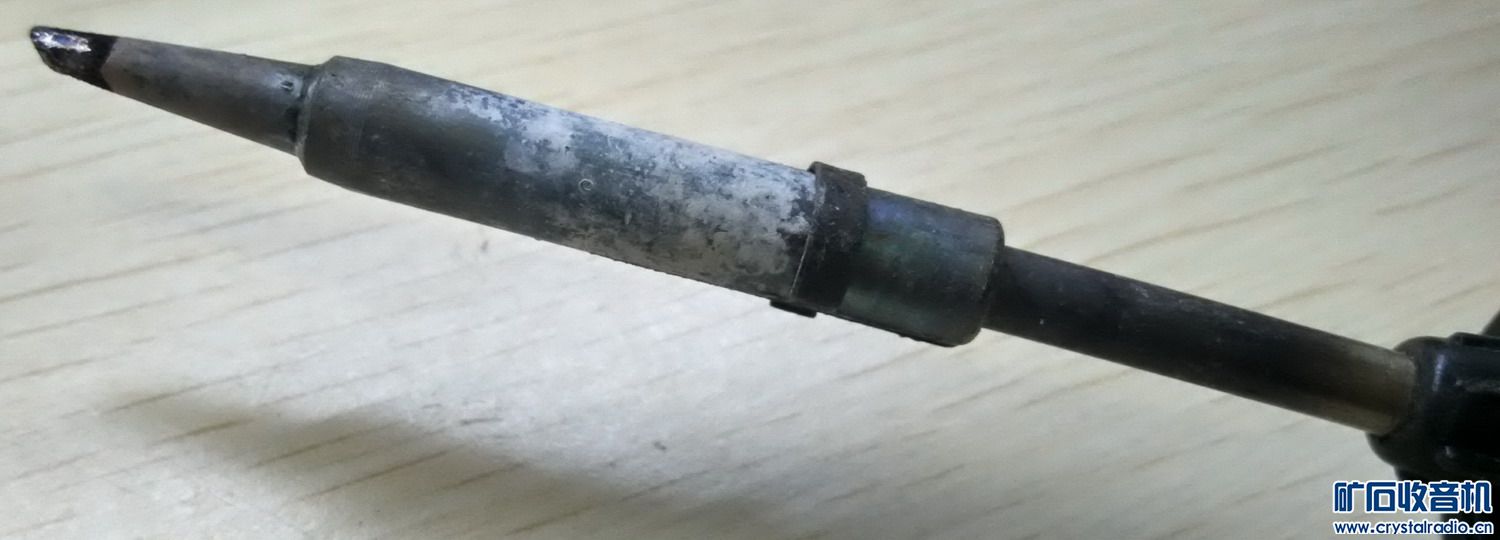

  当然,铬铁也换了,这是一把30W能自动调温的“黄花”牌电铬铁,这个牌子的铬铁在电子界很有名气。俗话说:“有好鞍,就得配好马。”,好象说反了。
  为了能够支撑起大功率的电铬铁,在夹子前面我又用铜丝构造了一个支架:
  放上150W的电铬铁,妥妥的:
剩下的这些废料怎么办:
扔了吗,对!扔到“百宝箱”里吧。

发表于 2017-1-6 23:31:42 | 显示全部楼层
搁架用铜丝做导热快,改为铁丝比较好,最好用不锈钢丝做,导热最差。
 楼主| 发表于 2017-1-7 01:33:10 | 显示全部楼层
对的,当时没想到。谢谢了。
