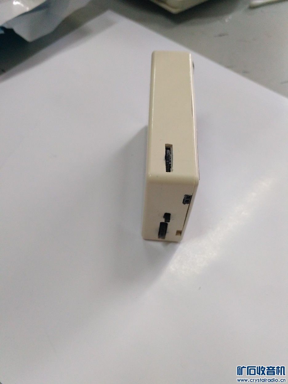

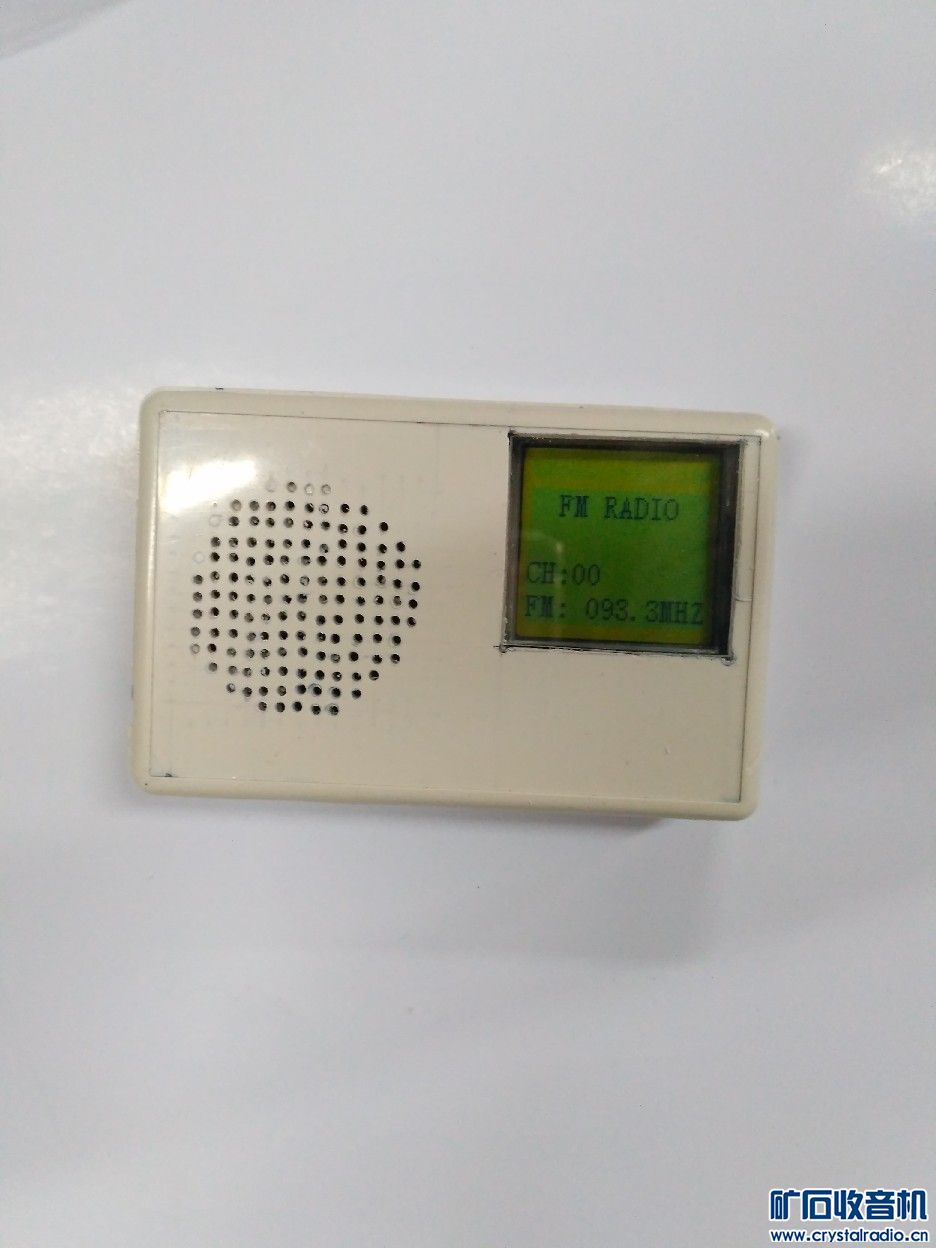

为了参加“第八届DIY大赛”,先前发了一贴“高精度低功耗LCD时钟 ”但是人气不旺。于是琢磨这是“矿石收音机”网站,制作一个收音机会不会好点于是有了这个帖子。这个收音机纯粹是为了参加“第八届DIY大赛”而DIY的。这款收音机采用的是:STC15W204S单片机+lcd+tea5767+LM4871方案制作的。收音机采用锂电池供电,外置充电电路充电。使用MP3拨动开关作为选台、设置按钮。采用手动调台的方式工作。简单介绍下这款收音机的工作流程:打开电源后长按中间键进入设置状态,此次显示CH:00 FM:89.8MHZ。短按中间键CH+1,长按退出设置状态。短拨动上下键频率+-0.1MHZ,长按连续累加。当找到合适的电台后短按一下中间键,尺寸PLL值自动保存,同时CH自动+1。在播放界面,短按上下键会根据CH值从EEROM中调出PLL值写入TEA5767。短按中间键为静音。
首先上靓照要对得起标题   外壳的三围是:70*45*18mm

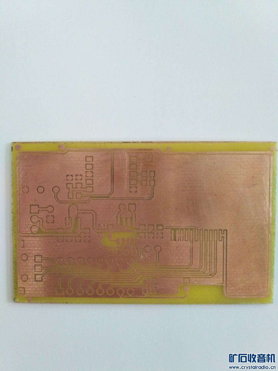

下面将制作过程给大家展示一下:

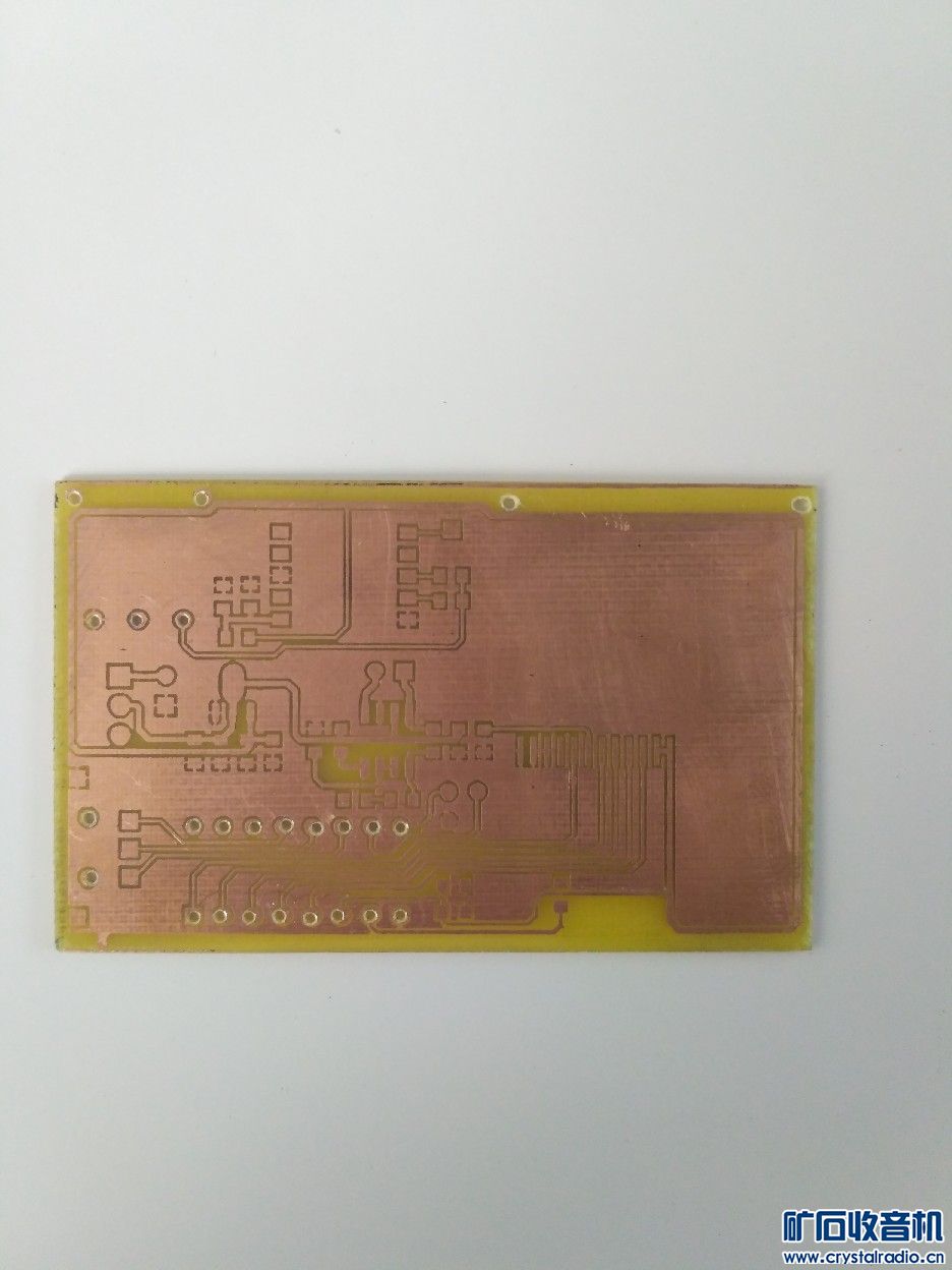

腐蚀完成的pcb
打孔

有点样子了
有点丑?没关系贴个膜就好看了
