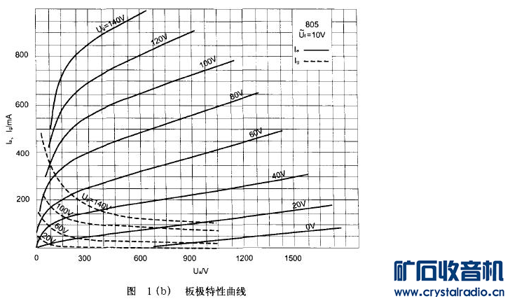

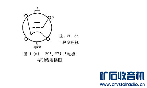

    乙类功率管和甲类功率管是有很大区别的,甲类功率三极管一般栅负压较深,最大板流时栅压为零,在整个放大区内不产生栅流,理论上输入阻抗为无穷大。板极内阻较小,电路对扬声器有较大的阻尼系数。栅极对板极电压放大系数很小,是所谓低μ管。如2A3、300B、211、845等。而乙类功率三极管,栅负偏压较浅,甚至为正栅偏压,在整个放大区内,栅压在正栅压与负栅压之间交替变化,并且在正栅压范围中有相当幅度的摆动,产生栅流。该栅流随板压变化而变化,与栅压不成正比,呈非线性状态。板极内阻普遍较大,功放对扬声器的阻尼系数很小,一般为零点几。栅极对板极有很大的电压放大系数,μ常有60~200,是所谓高μ管。如805、806、809、810、8l1A、812A、833、838、572B等。其中838的各项参数与805相同,唯一不同的是板极由管脚引出,没有屏帽,都是乙类推挽功放用管。据说曙光厂也生产无屏帽的805,型号为FU-5A,即为838的全等管。805管约有11kΩ板内阻,μ值约为60。805管脚接线如图1(a)所示,板极特性曲线如图1(b)所示。板极最高工作电压1500V,最大板极损耗125W。
    在乙类推挽功放电路中有乙1(即B1)类和乙2(B2)类之别,乙1类最高栅压为零伏,乙2类是在动态过程中有正栅压,有栅流驱动的,而805正是乙2类用管。如果用于甲类单端电路,其推动电路必须提供一定的栅流,该栅流与栅压是非线性的关系。为使推动信号不失真,就必须具有很低的内阻。805栅极工作于正栅压,大动态时,正半周有栅流而负半周没有。在这种条件下,要做到不失真推动才可以(推动信号电压不失真)。805管放大系数较大,故推动电压要求不高。805管板内阻较大,约为11kΩ,故其对扬声器阻尼系数较差,对10kΩ负载阻抗而言,阻尼系数约为0.9。这就是其低音松散、高音失真的原因。对干高保真功放显然是不行的。这就一定要用负反馈来降低其输出内阻。综上所述,用805作甲类单端功放是比较困难的,这些问题对211、845一类甲类专用管来说都不存在。因此,甲类单端机还是用甲类专用管比较容易。

    有的电路使用低内阻三极管300B由推动变压器2:1降压推动,使推动内阻降低至200Ω,效果就不错,但推动变压器是一个制约,制作成本高,频响较差。该推动电路的805板流调整电路也较难处理。另一个方案是推动级使用阴极输出器,大幅降低推动内阻。阴极输出器失真小,内阻很低,Ri=1/S,以6L6GC接成三极管为例,Ri≈1/6(mA/V)=167Ω。输出峰值电流可达100mA以上,而805在动态Us=150V板压下,板流190mA时,栅压UG=+57V,栅流IG=50mA,如图1(b)所示,所以推动没有问题。阴极输出器电压放大系数A≈1,增益为0dB。

(2)根据图1(b)的板极特性曲线,静态1100V板压,板流95mA时,栅压为UG=10V。动态峰值板流Iam=2Ia=190mA时,取管压降Us=150V,此时栅压为UGm =+57V,栅流IGm=50mA,故推动电压峰值△UG=UGm-UG= 57-10=47V

(2)根据板极特性曲线如图1(b)所示,静态板压800V板流130mA时栅压UG=+26V。动态最大板流Iam=2Ia=260mA时,取管压降Us=150V,此时栅压UGm=+70V,栅流IGm=75mA。故推动电压峰值△UG=UGm-UG=70-26=44V

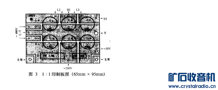

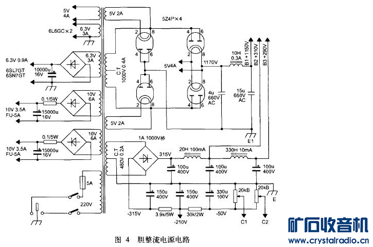

    滤波后负载有4路,两路210V接6L6GC阴极电阻5W22 kΩ,另两路降压至-50V供两只20 kΩ电位器去控制左右声道6L6GC栅压,达到调整FU-5栅压的目的。两电位器手柄穿底板而上,在外面,方便更换FU-5或6L6GC时,调整FU-5板流之用。前级300V低压供电滤波电路及负压供电滤波电路集中在一块小印制电路板上,可使电路体积小、整洁。同时6只电容集中布置有利于星形接地,背景噪声最小。印制板如图3所示,其上E点为星形接地中心,因为要穿入多条接地导线,钻孔为Φ5.5mm。电路板通过支架立式安装于底板下在电源变压器与放大电路之间。
    FU-5灯丝整流器可用一般10A桥堆,滤波电容C≥10/(ω•R),R=10/3.35=2.985 Ω ,故C=10/(314×2.985)=0.010669F=10669 uF,用15000 uF电容完成。100 Ω平衡电位器中点通地电阻10 Ω要用1%误差的五环电阻,有条件时还应装置电流表为好,因为无论更换FU-5或更换6L6GC都会影响FU-5板流变动,有电流表时可方便调整板流。在信噪比非常高时前级灯丝直流供电的重要性便凸显出来,不过直流供电仅供V1、V2两级电压放大管灯丝,而阴极输出器6L6GC则为交流电供灯丝,与信噪比无关。这样可以减小整流滤波负担,再则若更换6L6GC为EL34作阴极输出推动管时,不会因为灯丝电流加大而影响整流输出电压。用高跨导管EL34作阴极输出推动管时内阻约为100 Ω。
    现在发烧友们偏爱使用胆整流,在本电路中主整流器若使用电子管,可使用4只5Z4P或4只5AR4取代高压桥堆,这时因为电子管内阻稍大,要保证输出电压+1170V,电源变压器绕组电压要由450V×2增高为500V×2。同时要有两组5V/2A灯丝绕组和1组5V/4A灯丝绕组。这几个线圈间绝缘必须足够好,要能长期耐受1500V以上高压,最好用电缆纸加聚酯薄膜加电缆纸三层结构,并且一层内只能绕两组。高压用电子管整流的电源部分电路如图4所示,输入级高压电容要更换15uF/AC660V为4 uF/AC660V以减小浪涌电流,保护整流管。汞气整流管虽有耐压高、压降小的优点,但因其要有3分钟预热时间,并且在高压接通瞬间将产生“通”的一声,寿命也较高真空管短,故不选用。用胆整流的电源变压器功率稍大,为700VA,绕组也较多,制作数据见表3。

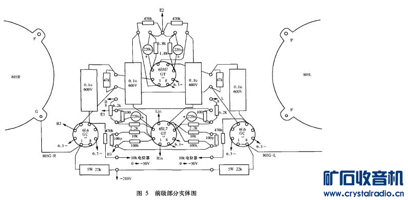

    前级电路输入级6SL7GT、推动级6SN7GT和阴极输出推动级6L6GC三管电路使用组件较多,采用搭棚方式,由3只接线架完成,力求组件单层布置,疏密得当,实体图如图5。所用阻容组件都是通过计算或查应用图表获取,并已装机检测证实。音量电位器使用ALPS100KA×2,电阻未标注功率的均为1/2W ,100pF带通滤波电容宜用云母介质的。4只耦合电容均使用斯碧维他命0.1 600V油浸纸介电容。6L6GC阴极电阻22kΩ/5W 实际功耗2.2W请使用耐热的金属膜电阻,可靠性要高,一旦断线将使FU-5板流大增而发红,危及功放管安全。它接于-210V电源端给阴极输出器提供一个10mA的静态电流,可使推动内阻低且失真小。FU-5的灯丝平衡电位器用100 Ω线绕的大于2W即可,电位器手柄穿底板上只能使用内磁式,否则将产生较大误差。该电流表中通过的电流为板流加栅流,所以大动态时,电流表指针向上摆动属正常情况。这一点与甲类输出管不同,而中等音量以下栅流近似于零,电表指示则为板流。电流表满度电流可选用125~150mA规格。

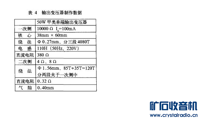

    本机输出变压器是关键部件,一次侧与二次侧线圈相位相反,这是应电路负反馈要求。当然,若发生音频振荡时,可把一次侧B+与P接头对调即可。一次侧电感应大于110H (测试条件为220V/50Hz)。注意普通电感表所测电感为初始电感,其数值一般小于实际电感。本机所用输出变压器及电源变压器均由凯立厂定制。发烧友若想自制,表4给出了制作数据。一次侧分3段绕制,层间绝为0.08mm电缆纸,组间绝缘为电缆纸加聚酯薄膜加电缆纸三层结构。二次侧分两段夹在一次侧中。

    试机时发现FU-5灯丝电压为直流10.8V,超过了钍钨阴极灯丝电压±5%的误差要求,这时解决的办法是在整流桥堆与滤波电容间串入0.1Ω/5W 电阻一只,如电源电路图4所示。这样做有3个好处,其一增加了输入内阻约3倍,使峰值电流大幅下降,减轻整流器负担。其二内阻增加后,滤波电容充放电角度增大,改善了滤波效果。其三调整该电阻阻值可精确确定输出电压,是使FU-5管长寿的保证。有一个非常简易的办法,即取 0.3mm 普通导线截取1.5m长即为0.1 Ω电阻,将其作为桥堆与滤波电容之间联线即可,长出部分绑扎起来,这样调整该导线长度,便可精确调整FU-5灯丝电压为10V。该电阻不可串联在直流输出与灯丝之间,否则便没有上述优点了。

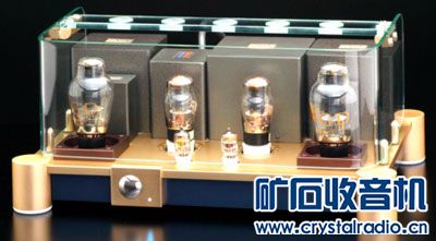

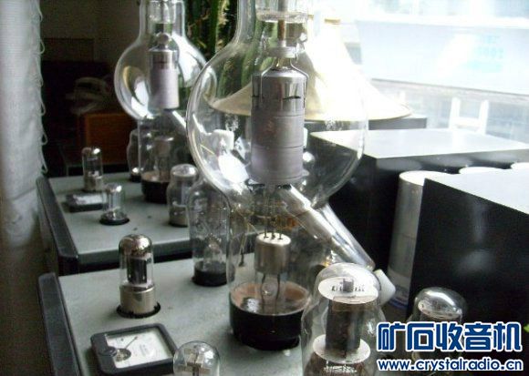

    装好后的胆机,性能的确一流,如图6所示。用6P3P栅压调整20kΩ电位器调805板流非常方便,而且很稳定,刚开机至数小时后板流并无变化。805灯丝平衡100Ω电位器调节也非常敏感(无其他干扰),在中点附近有一点,低音扬声器中听不到一点哼声。一切都如预计,毫无悬念,装配过程出奇顺利。说明本电路是一款优秀成熟的电路,看似有点复杂,其实并无难点。以信号发生器注入扩音机正弦波信号,同时输出接纯电阻负载,测定了输出功率。确认输出正弦波有效值功率在45W 以上,达到48W。估计原因是饱和压降Us按150V计算略有保守,实际可达Us=120V。开机试音表现更不一般,以各种盘片听人声,如 罗海英第一集 ,嗓音柔和甜美,非常耐听。再听一些轻音乐及交响乐,如施特劳斯的《家族》,真是无愧于45W X 2之输出功率,气势磅礴,场面宏大。尤其是听 炎黄第一鼓》,低音鼓点凝聚结实,振人肺腑,再无松散之感,低音明显比845管无负反馈甲类单端机下潜不少。高音如《101North)盘片中第4曲“乡村之晚”在开始与结束时田野中“纺织娘”之丝丝叫声表现得真如夏日夜晚步入田野一般。民乐如“铁观音”中流水声、古筝曲、弦乐等,更是悦耳动听,高音毫无失真的感觉了。高低音域明显向两端扩展。曾用EL34换6P3P作阴极输出推动管,调好FU-5板流后试音,中小功率听不出差别,只有在大功率输出时,似乎更加有力。本机胆管皆为常用管,故选管范围广泛,成本不高。
