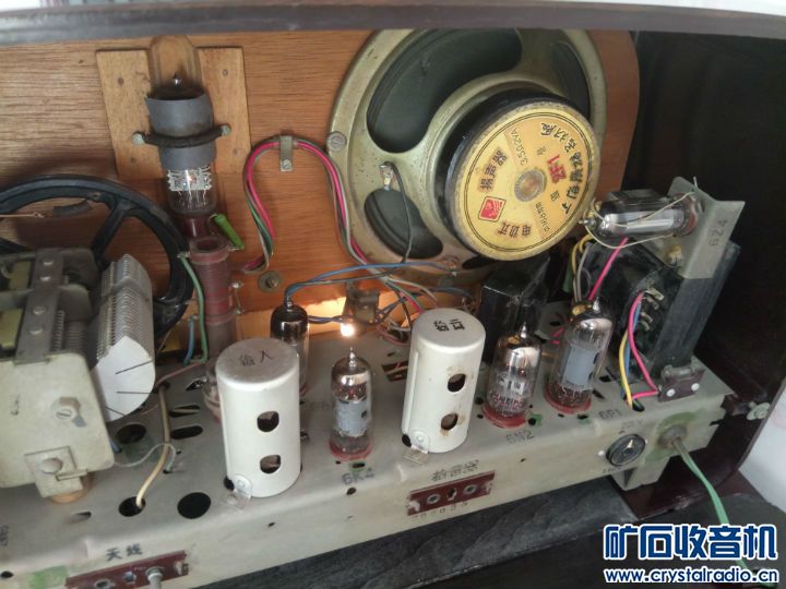

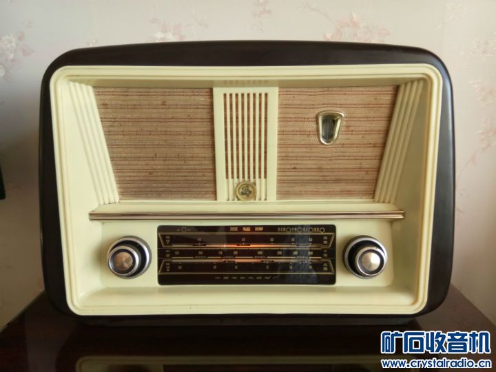

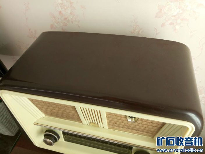

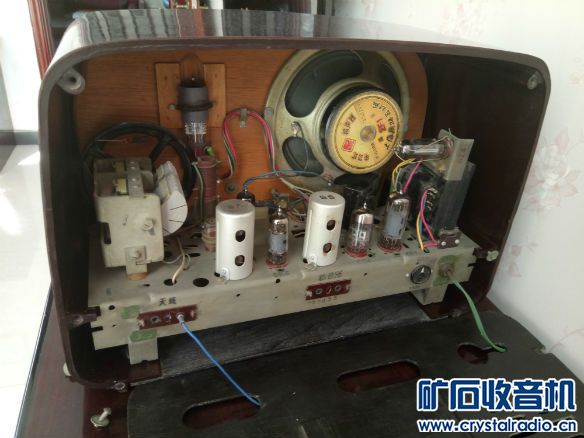

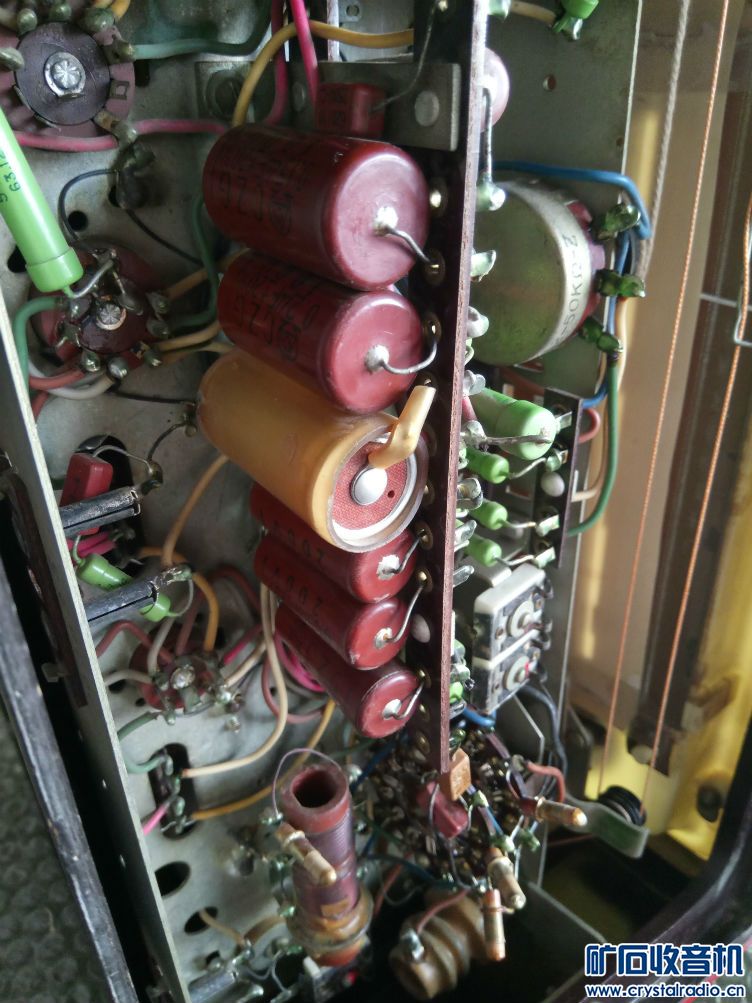

     整体品相还不错,机壳无严重瑕疵,机芯清净,原件排列整齐,无修理痕迹,应该是从未修理过,一切还保持在出厂时的状态,三波段收音正常,只是猫眼老化,不怎么亮了。

品相真不错,换一个猫眼就行了

前脸不错,应该是猫眼管灯丝老化了

阴极电孑粉蒸发致使电子发射减少(老化)一般可修复的

终于看见这种机器的底板图啦,真不错

好看的机机,内部也很新,不错的收藏品

猫眼不亮是没有办法“修复”的,只能换新的。
价高不说,还不好买的到。
