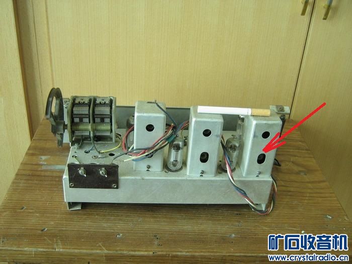

发表于 2017-1-5 18:16:18 | 显示全部楼层
看来,北京的牡丹牌直流电子管机的中周,两线圈之间距离也是比交流管的距离近——也像你这样开的长圆孔。
并且好似第三只的距离比第二只的距离近。
看图

发表于 2017-1-7 18:45:02 | 显示全部楼层
倒行逆施 发表于 2017-1-5 20:22
哈哈,刚好印证了结论啊!
谢谢你提供的参考!
如果不做改动在线圈两端并个电阻会是什么情况?
 楼主| 发表于 2017-1-7 19:39:31 | 显示全部楼层
发表于 2017-1-7 20:32:03 | 显示全部楼层
倒行逆施 发表于 2017-1-7 19:39
这样也行,只是波形可能比较平坦了。
加电阻就是降低Q值,同时匹配输出的阻抗,好像以前有这样用的介绍,就是不知道具体的曲线如何了。
 楼主| 发表于 2017-1-7 20:41:21 | 显示全部楼层
发表于 2017-1-7 20:50:40 | 显示全部楼层
倒行逆施 发表于 2017-1-7 20:41
我是这样想的:每每中周都要采用多股线来绕,目的就是降低损耗,提高Q值。312中周在1K2上不配套,采用增 ...
您的是正解,并电阻的是“”将就“”
