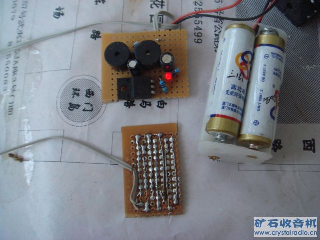

DIY----创意制作---下雨报警器
专为sleep人士打造。。。
要不sleep时被子全部湿光光了(夏天暴雨特管用)
稍微改改就成自动收衣服机机等一系列产品了。。。
电路说起来很简单
其实就是液体传感器电路
差不多见水报警器的那种
本来打算用1块7555来做的
结果折腾了一天。。。
发现一个Moses就OK了
还省成本 省电池
只有场管可以
那样就OK
电路图如下
 楼主| 发表于 2010-8-11 11:19:10 | 显示全部楼层
还可以用于烧开水 加热化学药品用 鱼缸漏水 机房浸水~洗衣机漏水~~~~万能的

发表于 2010-8-11 14:43:59 | 显示全部楼层
接雨探测板面积得够大,要不然被子都潮了可能探测板上还没被一滴雨水砸到呢呵呵!

发表于 2010-8-11 20:10:28 | 显示全部楼层
不知道静态电流是多少?

发表于 2010-8-11 21:00:43 | 显示全部楼层
能不能在下雨前就预报??哪怕是只提高一分钟也行。
发表于 2010-8-11 21:03:08 | 显示全部楼层
雨停了以后要多长时间这个东西才不会叫?

发表于 2010-8-12 09:56:10 | 显示全部楼层
原帖由 fangyinghh 于 2010-8-11 20:57 发表
其实只要把个大块的烂铁皮撑起来,下雨就会当当响,会吵得四邻不安的
这招不错,加个声控,这样雨停了,也不响,如果水残留在那块洞洞板上,会响个不停
