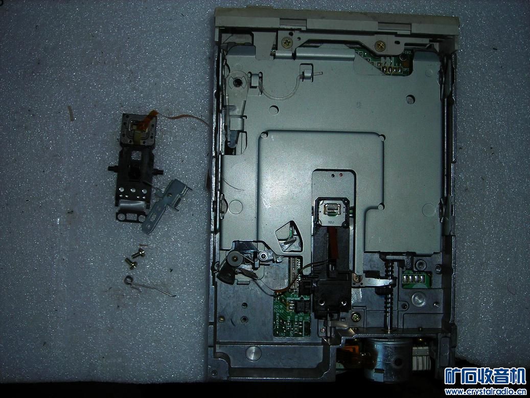

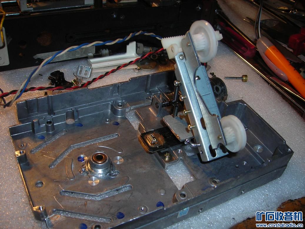

这里的内容本是我的前几天发布的那个小型蜂房绕线机制作帖子的续,之所以另开新帖,一是那个太长了,二是这里我着重介绍制作过程,以便坛友仿制和改进,下面上图说话。
