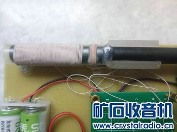

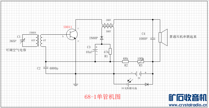

      经过前面跟各位老师的指导。我正式做好了第一部68-1收音机。是要送给别人的。因小朋友急得要玩,就没有加再生。这次改用了S9011三极管,增加了一块太阳能供电,在没有太阳照耀的下午条件下,放在房间的飘窗,就能利用太阳能供电收听。
电路图
电路图
 楼主| 发表于 2017-1-2 17:27:34 | 显示全部楼层
照片大小限制,只能处理那么小才能上传,有点小了。
发表于 2017-1-2 17:39:21 | 显示全部楼层
从9011C极到C1定片加个双绞线再生电容,效果会好很多。
发表于 2017-1-3 09:46:58 | 显示全部楼层
高频变压器做的好效果才好。
 楼主| 发表于 2017-1-3 12:44:10 | 显示全部楼层
用9011三极管,感觉比9014小声,不过我是在2个不同的电路做的。9014放大倍数高,390.这个9011的才200这样。
