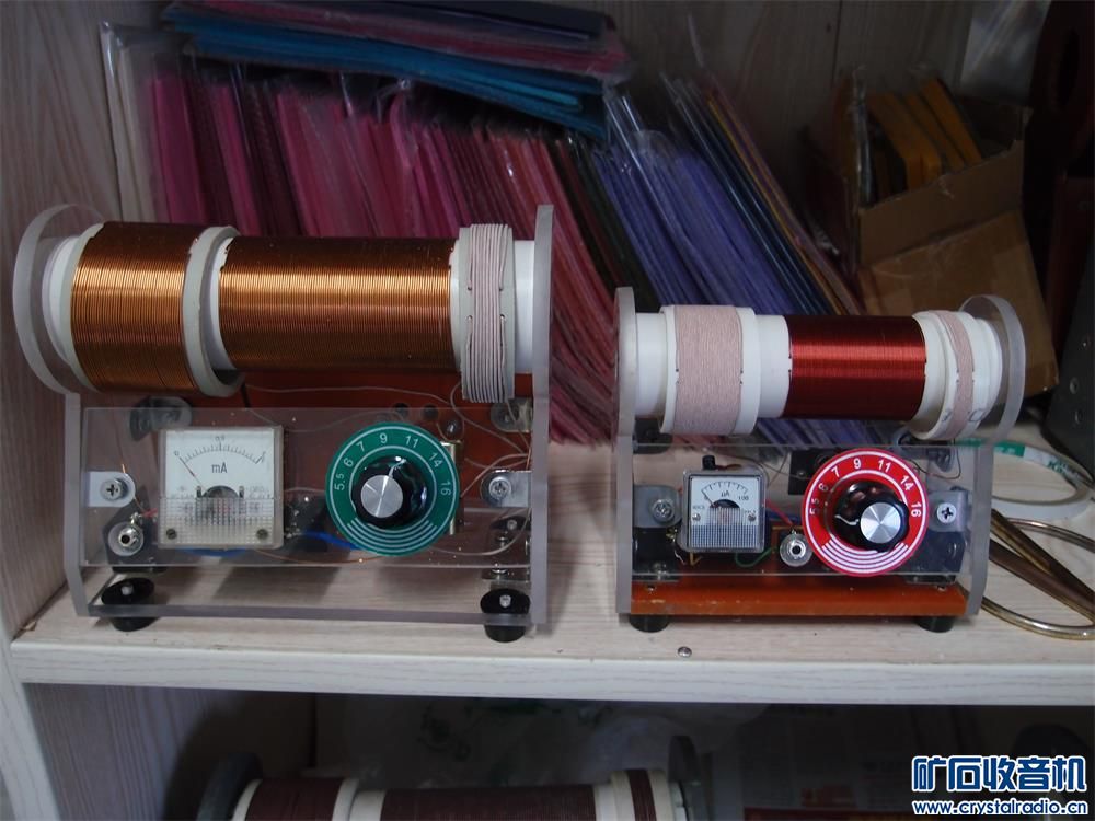

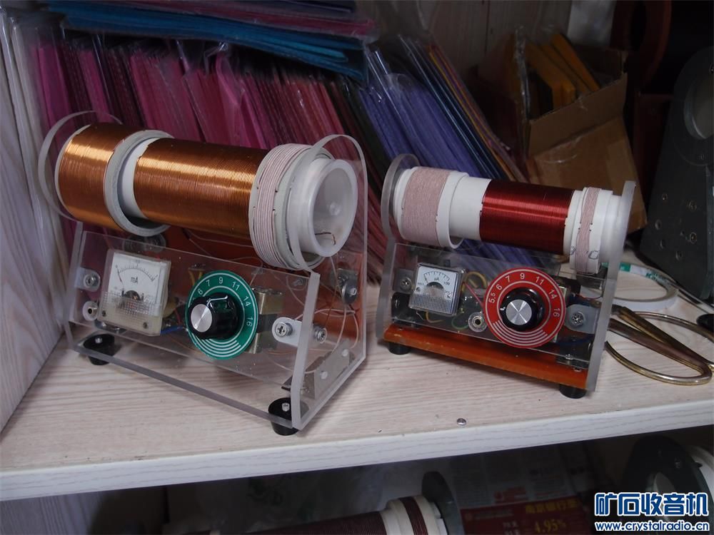

乘元旦休息有时间,又做好了一只线圈口径 五厘米的矿石机,小的口径四厘米,是前二天做的,大的这只今天刚做好试验好,都是场管矿石机,双回路单调谐场管矿石机。还有一只二十厘米口径的矿石机也在制作中。

敬佩中,矿机后面是啥?真心要向你学习!

这只完成后也准备做双调谐回路的场管矿石机,这样进一步提高灵敏度和选择性,

元旦放三天,等头手这个二十厘米口径的矿石机做好后,再做双调谐的试试对比 一下,当线圈口径提高后,灵敏度提高了,弱台多了,就会感觉选择性不太够了。当线圈口径较小的时候,因为收的台少,只有几个强台,感觉不到选择性的不足,但线圈口径增加了,弱台多了后,就感觉到选择性的不足了,这时候采用双调谐回路可能性能又能提高一些。实验后对比着看。

呵呵,多做积累经验啊,做一只和做十只感受也是不一样的,这个做完准备再做双调谐的矿石机,进步提高灵敏度和选择性。
