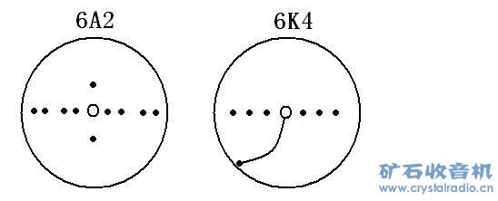

今天准备测试一下拆机的6K4的老化程度,发现6A2与6K4混在了一起。单从表面看一时难以区分。于是研究了它们的管内物理特征,发现还是好区分的。主要区别在顶端布局。请看下图:
两管的极数不同,在顶端一览无余。希望为坛为有所帮助。

发表于 2010-8-11 11:21:06 | 显示全部楼层
很好,更简单的方法是看有没有隔离片。
 楼主| 发表于 2010-8-11 11:23:48 | 显示全部楼层
是的。6K4下端有一个隔离片,6A2则没有。
发表于 2010-8-11 15:13:57 | 显示全部楼层
看屏极上的小孔
孔里面栅丝多的是6A2
栅丝少的是6K4
发表于 2010-8-11 19:43:16 | 显示全部楼层
6n1和6n2怎么看外形啊?
发表于 2010-8-11 22:12:13 | 显示全部楼层
6n1屏极颜色深
6n2屏极是发亮的
