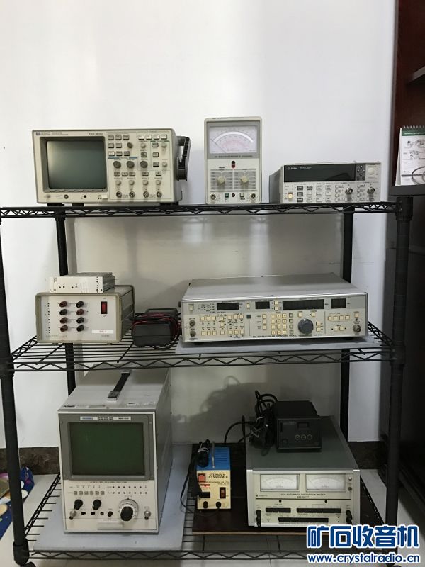

顺便晒晒我折腾收音机的仪器工具。

发表于 2016-12-31 17:21:22 |
把标配的设备型号给个建议,以致后来人少买不实用的设备

 楼主| 发表于 2016-12-31 18:15:44 |
呵呵,我的可是下了血本的, 一般买功能适用的就可以了。
HP示波器: HP54602B  150MHZ
固纬毫伏表: GVT-427B 双通道
目黑AM/FM立体声信号发生器: MSG-2161
目黑双通道失真仪: MAK-6561T
安捷伦频率计: 53131A
目黑扫频仪: MSW-7125A
福禄克数字万用表:27型
菊水可调电源: +/-0-30V
白光电烙铁: 937
玩日美收音头的最好还要配台220/110, 220/117的变压器。

发表于 2016-12-31 19:35:07 |
我的是:
目黑MSW-7125A、
安泰信5010扫频仪、
普源DG1022函数信号发生器、
普源DS1102E数字示波器、
同慧TH2290A双声道音频电压表、
同慧DA22A高频毫伏表、
同惠TH2821数字电桥,
再加上数字万用表。
