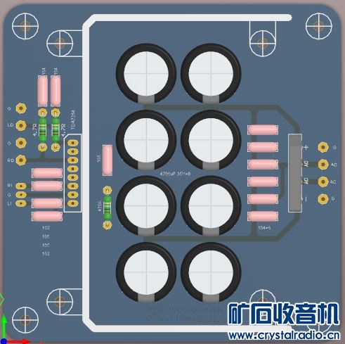

闲着没事画张板子。尺寸在10×10厘米以内。

发表于 2021-9-2 16:32:33 | 显示全部楼层
变压器的次级不应该有中点且应该接地吗?
 楼主| 发表于 2021-9-2 16:55:44 | 显示全部楼层
jinpf 发表于 2021-9-2 16:32
变压器的次级不应该有中点且应该接地吗?
是的,为了能看清上下层的走线,接地铺铜隐藏了,实际是接地的。因为有散热器,顶层没有铺铜,所以三维图也看不到。已经打板了,过两天就能看到实物了。集成块散热片是与V-连接的,所以使用中要格外注意。

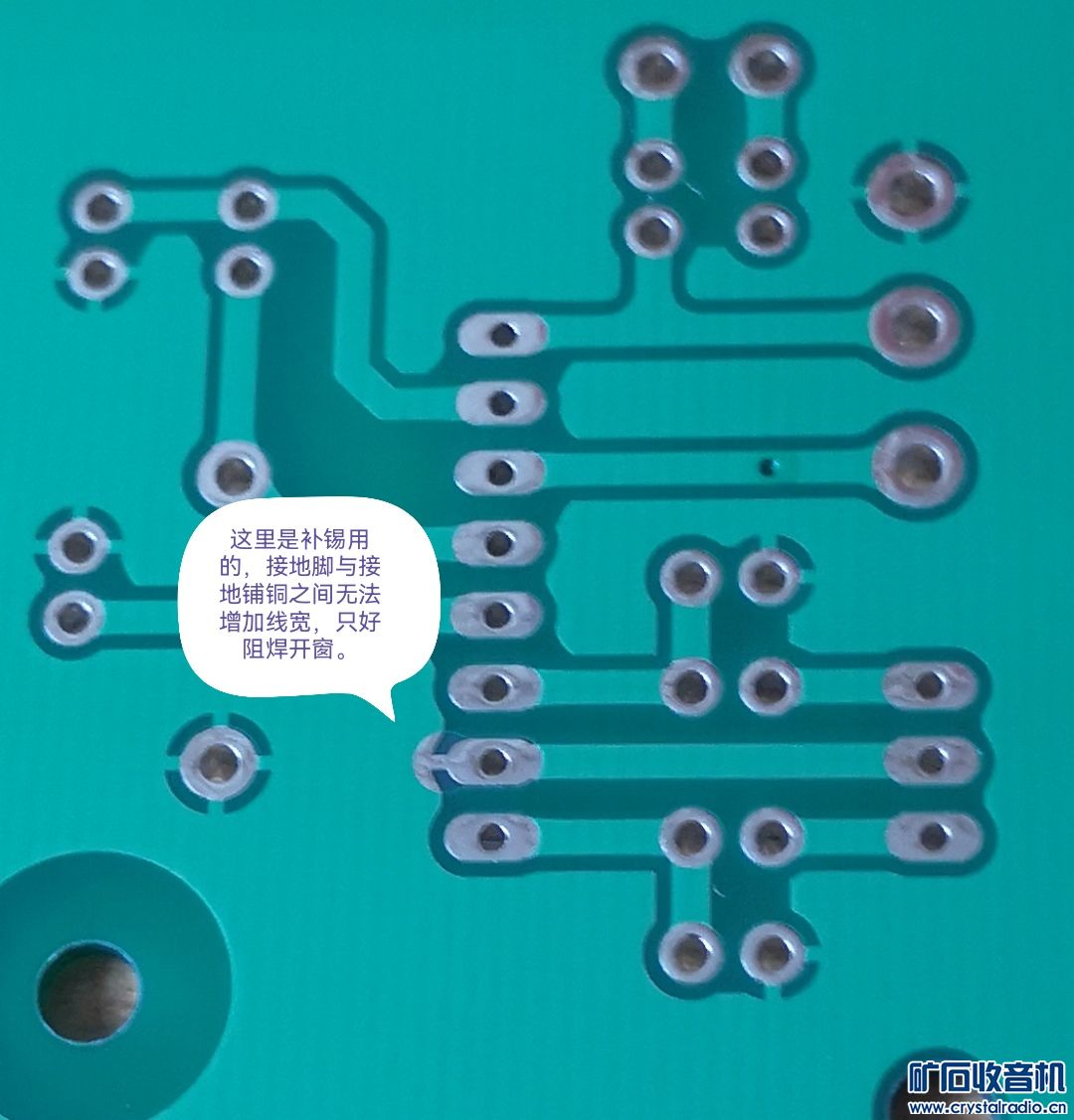

免费的两款板子到了,1号下单3号到家,JLC给力。
补充内容 (2021-9-6 08:58):
TDA7264管脚焊盘的孔有些小,0.8,应该改成1.0或1.2。

 楼主| 发表于 2021-9-11 06:04:50 | 显示全部楼层
再来一款加大版,99.06×99.06,刚好符合免费打板。

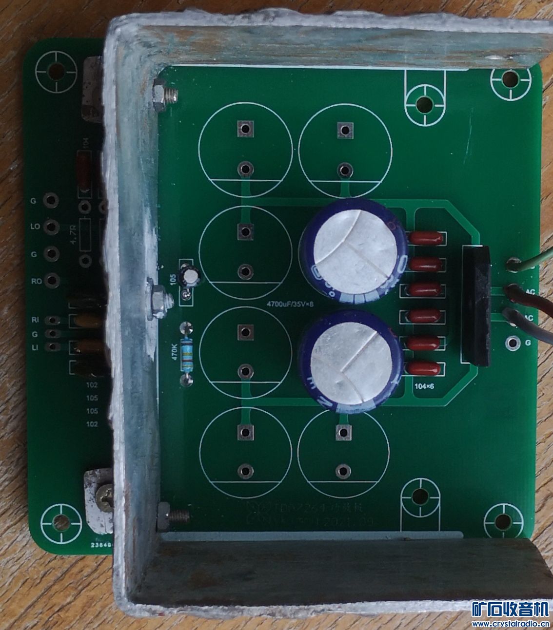

 楼主| 发表于 2021-9-16 15:18:22 | 显示全部楼层
加大板子到了,安装了部分元件,装配很顺利,各个元件管脚对应的很好,比刀刻专业多了。难度在制作散热片,我是用原来刀刻板的散热片,是用铝板加工的。测量各点电压基本正常。还没有具体测试和实听,先显摆一下。
 楼主| 发表于 2021-9-17 11:21:27 | 显示全部楼层

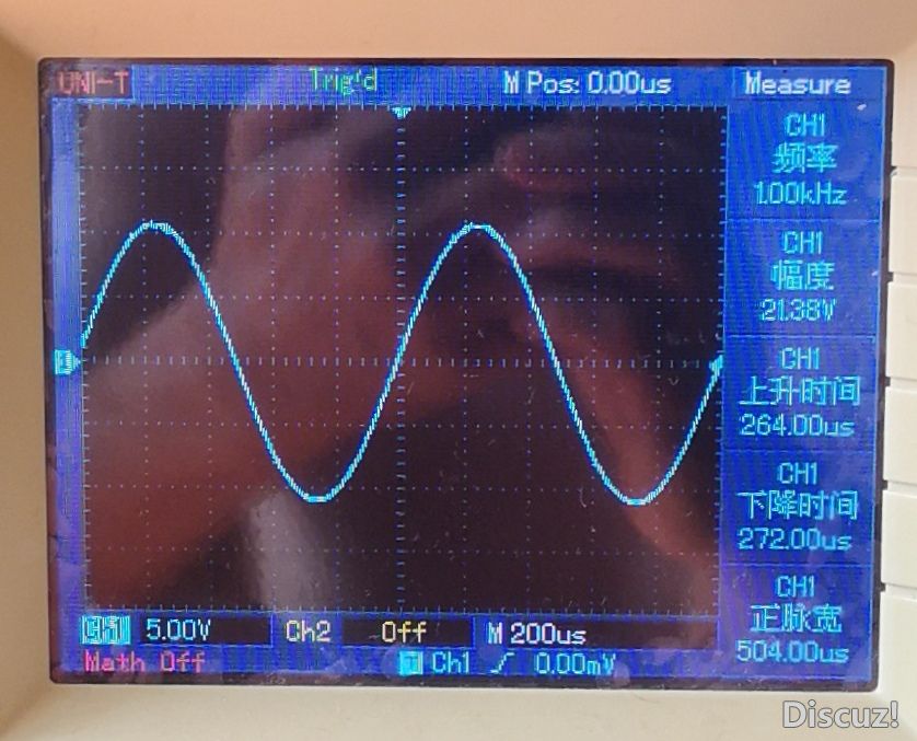

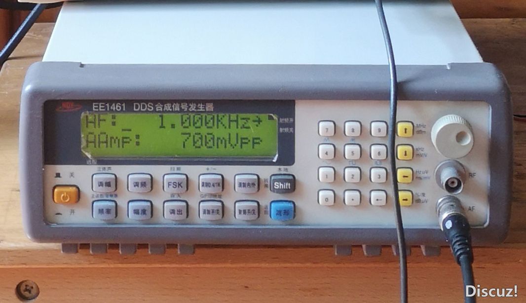

测试结果来了:
供电±18伏,30赫兹---9.99千赫700毫伏输入,4欧电阻负载,输出大概20Vpp,折算峰值功率达100W,波形无失真,无自激,无交越失真(未接输出端消振电阻电容)。按每声道1/10峰值功率使用,双声道提供20多瓦功率输出是没问题的,并且有较大的功率余量。说明,因电源变压器功率较小,功放最大输出时电压降至±14伏,因此,实际使用中需要更换功率更大的电源变压器,避免电压跌落导致功放输出功率不足。
补充内容 (2021-9-17 14:44):
刚刚用扬声器实际试验,发现功放输出端消振电阻电容必须焊接,否则输出波形顶部有高频自激。

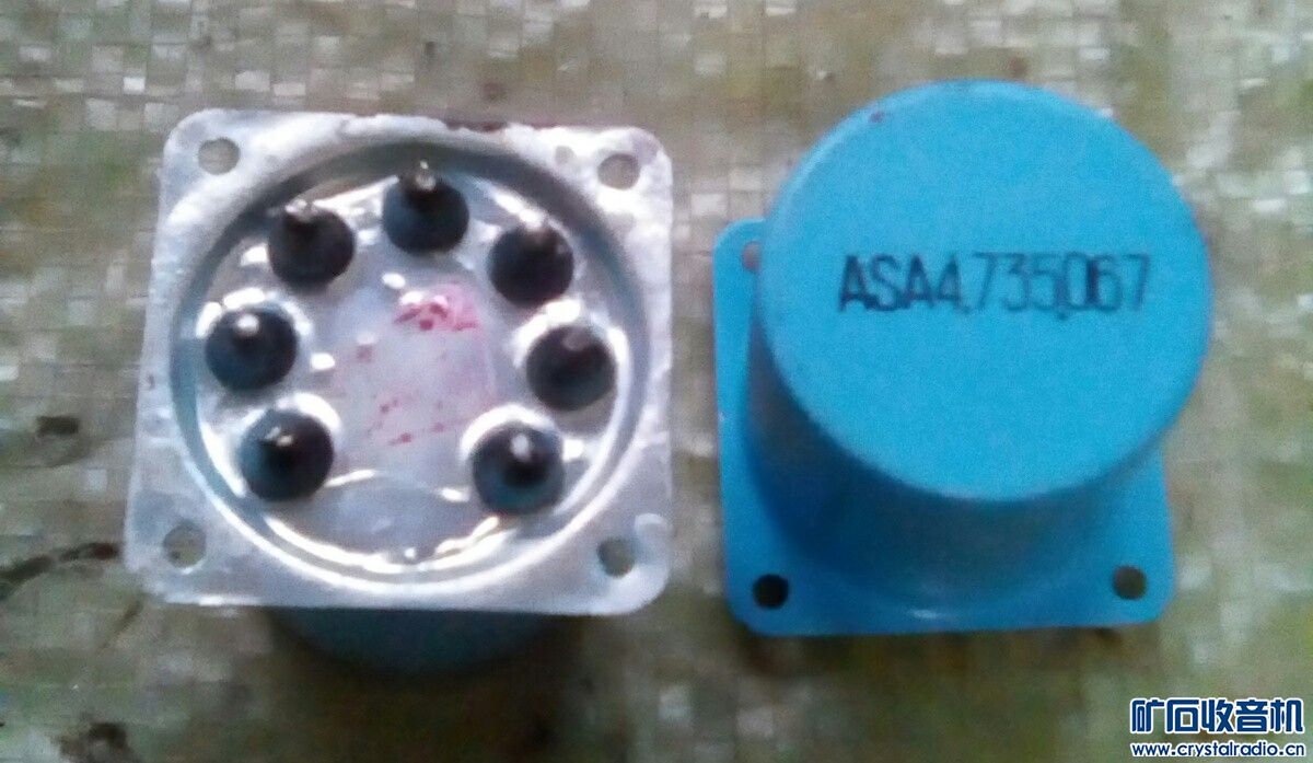

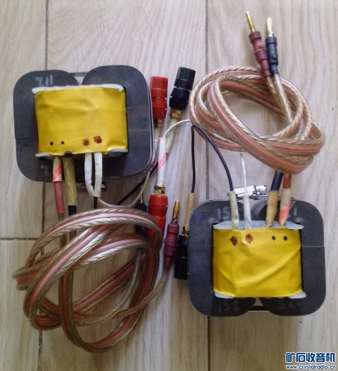

10分支持用小合金牛做倒相组建BTL。
我也在试验用合金牛做倒相组成7264的BTL。
我的构思大致如下:
输入牛用067:
输出牛自制:
