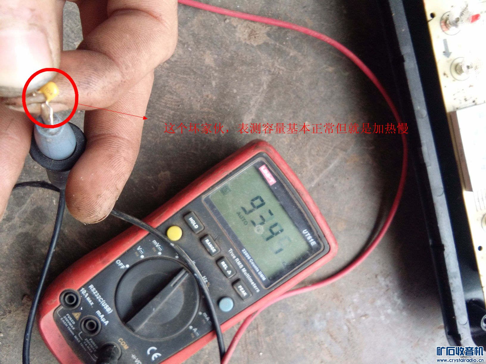

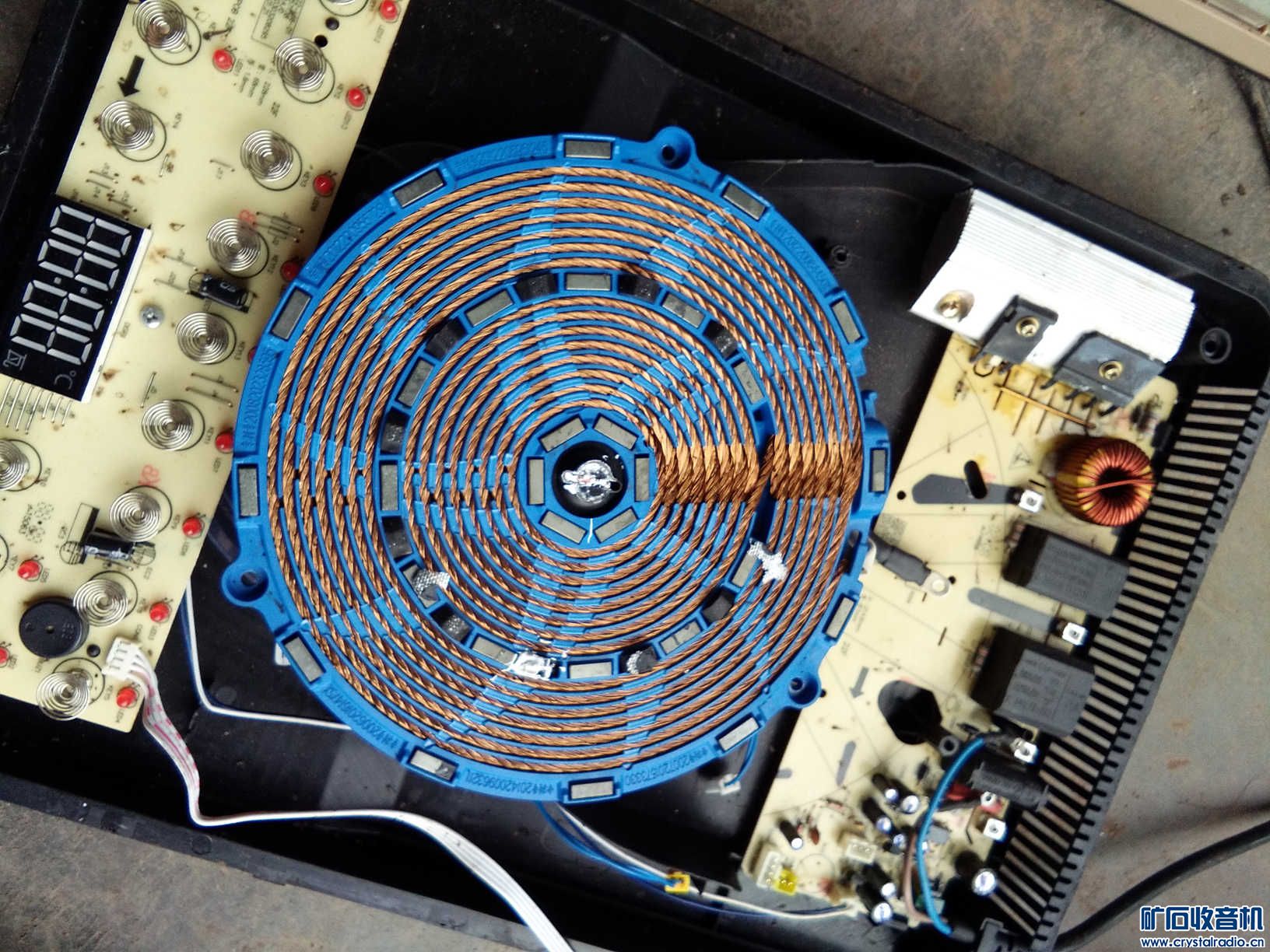

接修一台九阳电磁炉,故障加热慢,不管什么档位电流只有2安,此故障为九阳通病,更换104独石电容故障即可排除,拆机直奔主题
裸 图

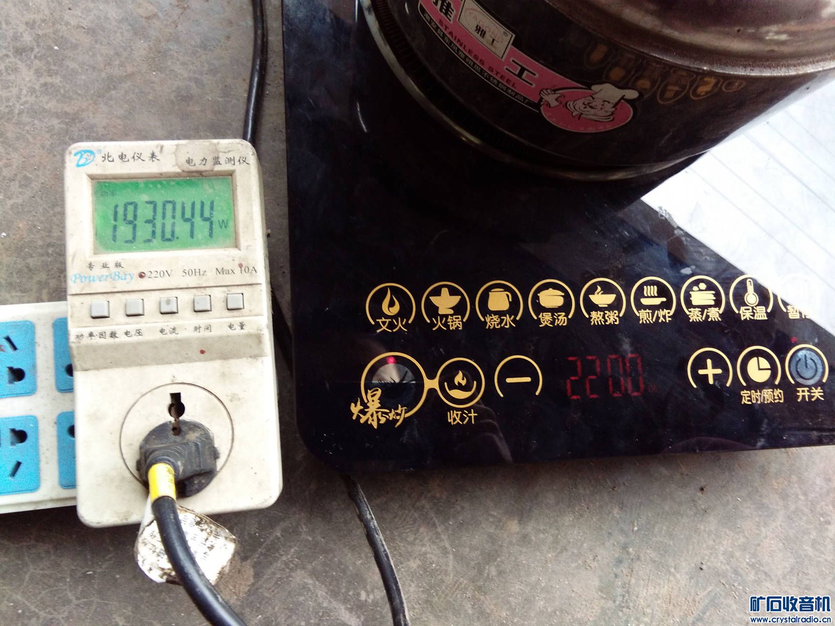

修好后电流9A
修好后电流9A
水开了 烟雾弥漫
水开了 烟雾弥漫

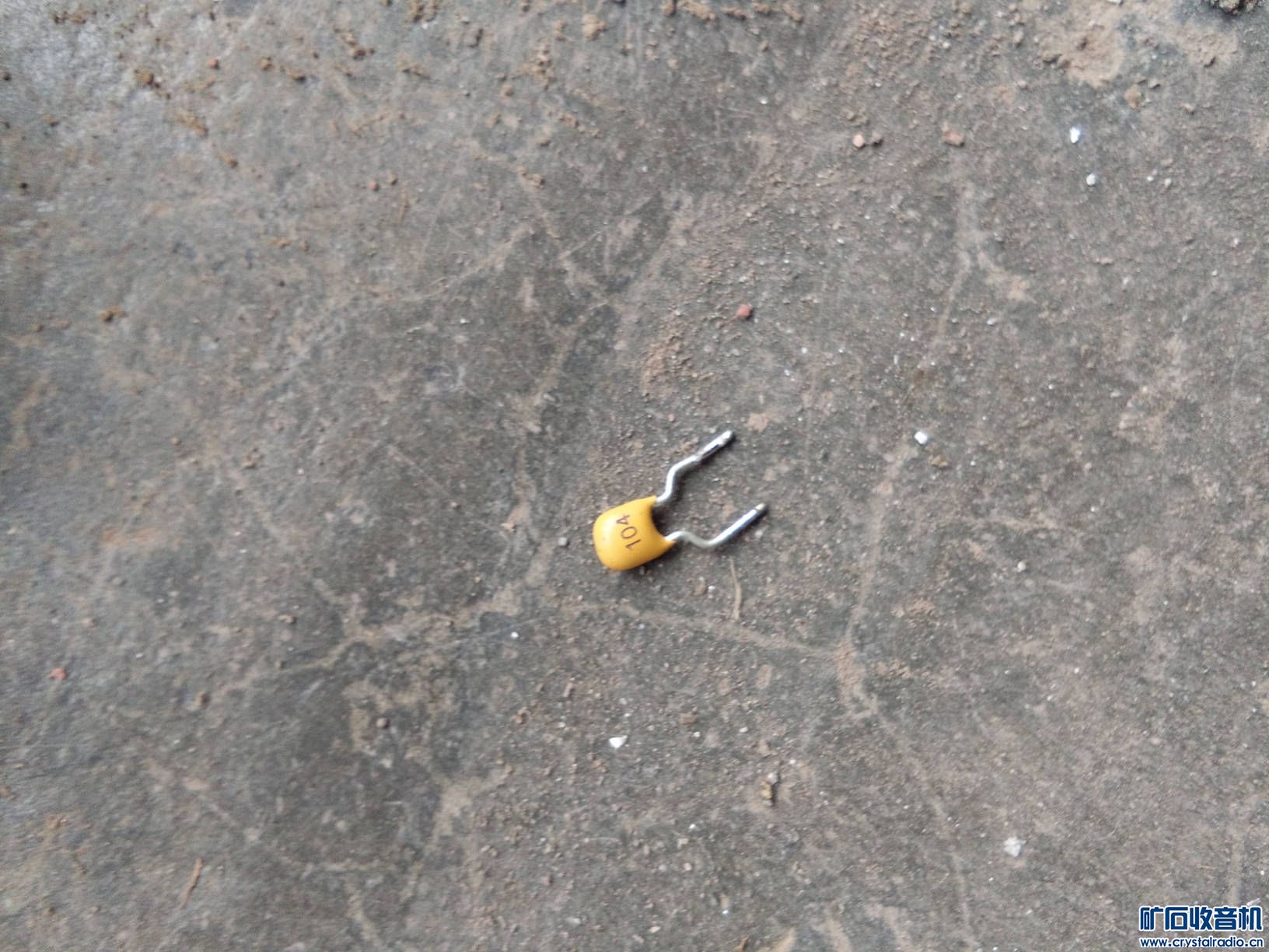

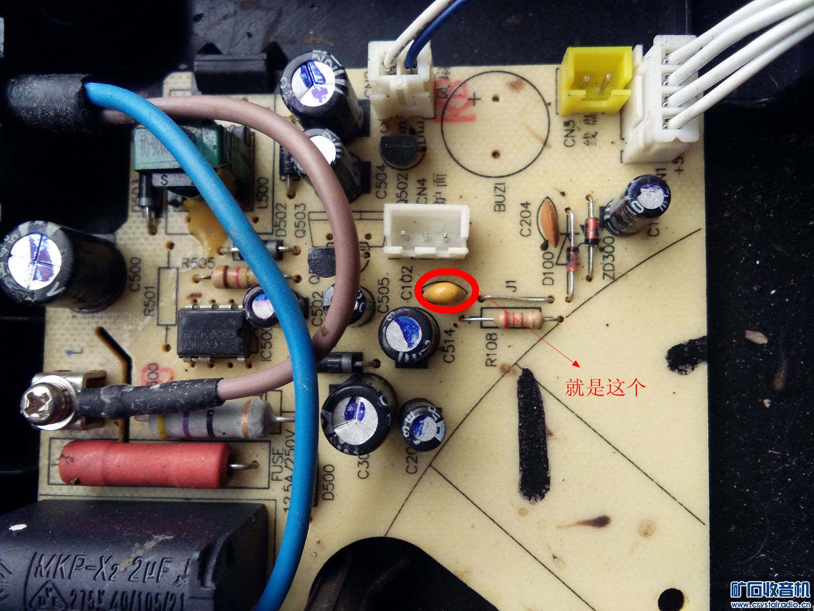

真凶在这里
真凶在这里
坏蛋
坏蛋

 楼主| 发表于 2016-12-30 22:18:46 来自手机 | 显示全部楼层
奇峰秀谷 发表于 2016-12-30 13:10
请从原理上解释一下
电流检测电路滤波电容一脚接在cpu cur端口,此电容性能不良会使cpu误判过流保护,限制整机加热电流

请教楼主这个104独石电容是高频性能不好了还是轻微漏电了,厂家在这个位置用了比较贵的独石电容,没用便宜的瓷片电容是这个电容性能要求比较高吗,谢谢分享好资料
 楼主| 发表于 2016-12-31 10:44:26 | 显示全部楼层
BAIWEI007 发表于 2016-12-31 10:38
请教楼主这个104独石电容是高频性能不好了还是轻微漏电了,厂家在这个位置用了比较贵的独石电容,没用便宜 ...
应该是此电容有漏电现象, ,没有兆欧表不能做详细的测量,另外独食电容本身高频性能就不如瓷片电容,但稳定性是瓷片电容不能比的,
