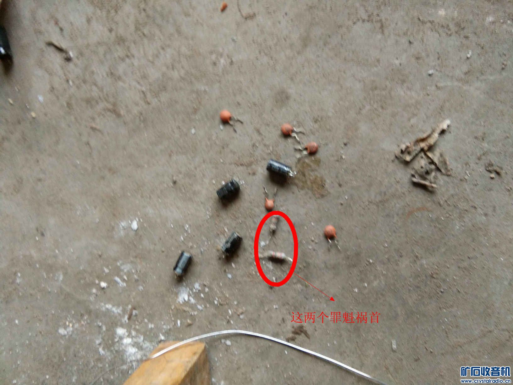

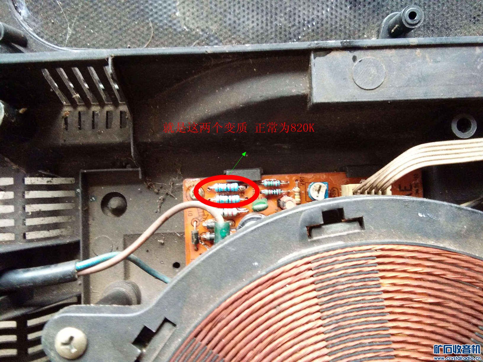

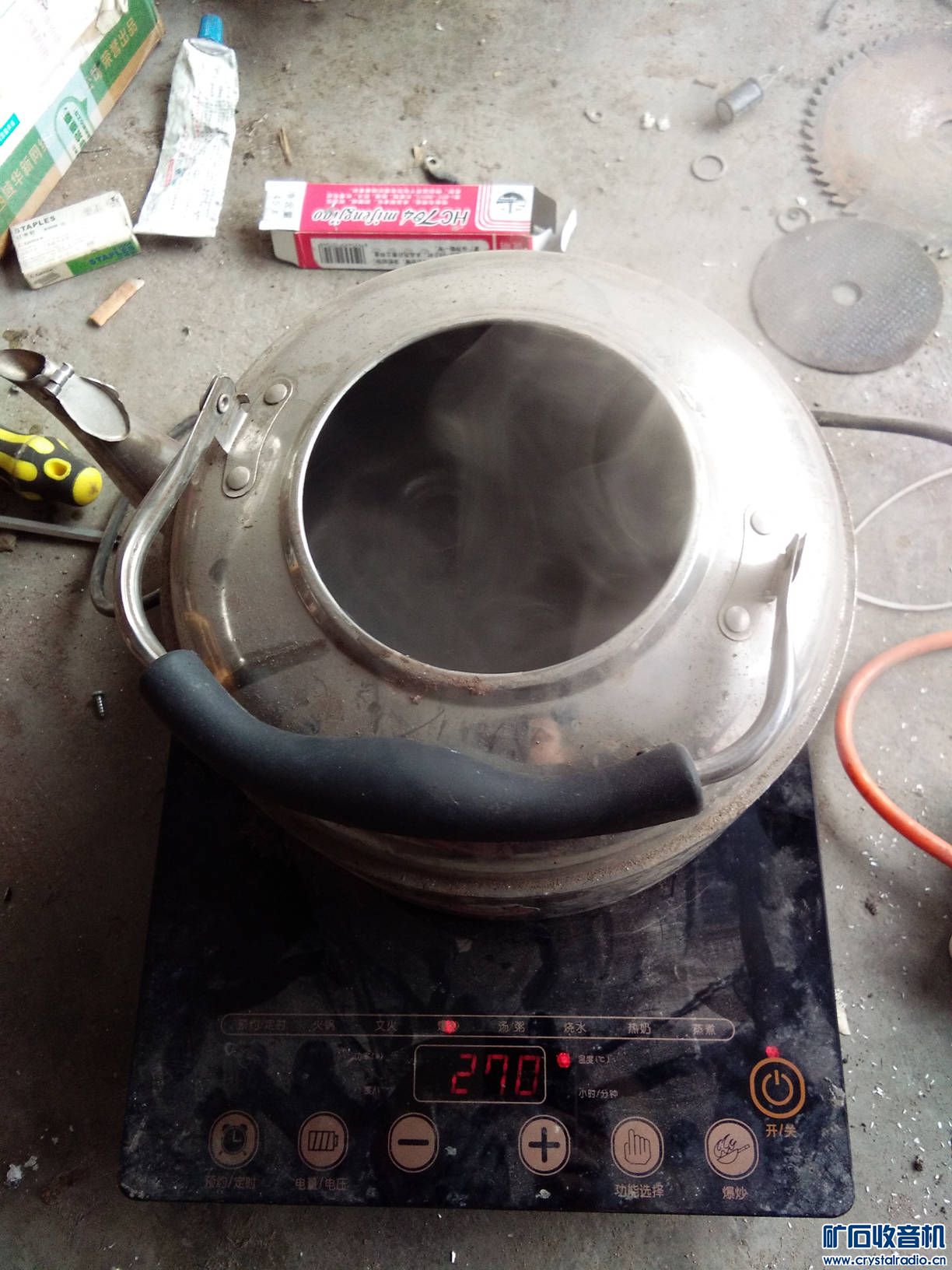

接修一台雅乐思电磁炉,开机不加热,显示E1故障代码,百度解释不捡锅,(由此开始入坑) ,,,,既然是不捡锅 好吧 直奔同步电路,查大电阻,0.3   5UF电容,咦!!!怎么是好的呢 (不煎锅大部分是大电阻坏和5uf电容),会不会是同步电路的瓷片电容漏电,换换换,,,,恢复电路试机 涛声依旧,尼玛这是扎回事呢,抽支烟思考思考,反复试机,,咦有一下能加热2秒,不对,同步电路故障按理说是不能加热的,会不会是其他电路故障导致不能加热,,,,,满板通杀   哈哈哈哈 原来是电压检测电路820K开路,这下被我给逮个正着,速速找来旧板拆下两个相同的电阻换上 恢复试机  故障排除 ,,,原来一先开始E1就不是不捡锅,而是电压过低报警   修这电磁炉上了代码的当
电流9A
电流9A
水开了
水开了
一堆被误伤的原件 真凶还在那里老实待着等我把他扔进垃圾堆

真凶
真凶

 楼主| 发表于 2016-12-30 10:15:45 | 显示全部楼层
lq19522003 发表于 2016-12-29 21:20
哈哈哈!还不是同步电路的电阻!
电压检测,不是脉冲检测
