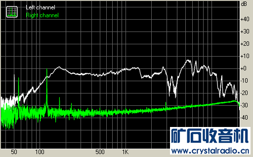

打算把夏普800音箱改成倒相箱,今天对喇叭做了简单测试这个喇叭可以做倒相。今天太晚明天继续。
喇叭Fo=86.7Hz Qts=0.3 (个人设备能力所限参数仅供观看)
补充内容 (2016-12-31 20:27):
一番测试下来,也就搞准了F0=86,Vas=12.5升。Q值没有合适的东西搞。各种计算都试了,数学没学好算不对。用LCR表测120Hz时Q值0.67,估计接近1了。倒相是不行了。不过从测试看做全频喇叭还是很不错的。我在8楼上图。

 楼主| 发表于 2016-12-31 21:03:38 | 显示全部楼层
喇叭图,频响图1是16PBC08A的喇叭高频到12Khz还很好。

 楼主| 发表于 2017-1-6 21:08:09 | 显示全部楼层
磁路没问题,喇叭灵敏度不错,就是Q值太高,不适合做倒相箱。
发表于 2017-1-6 21:09:12 | 显示全部楼层
不适合做倒相箱?
 楼主| 发表于 2017-1-6 21:12:11 | 显示全部楼层
倒相箱喇叭Q值要小于0.5
