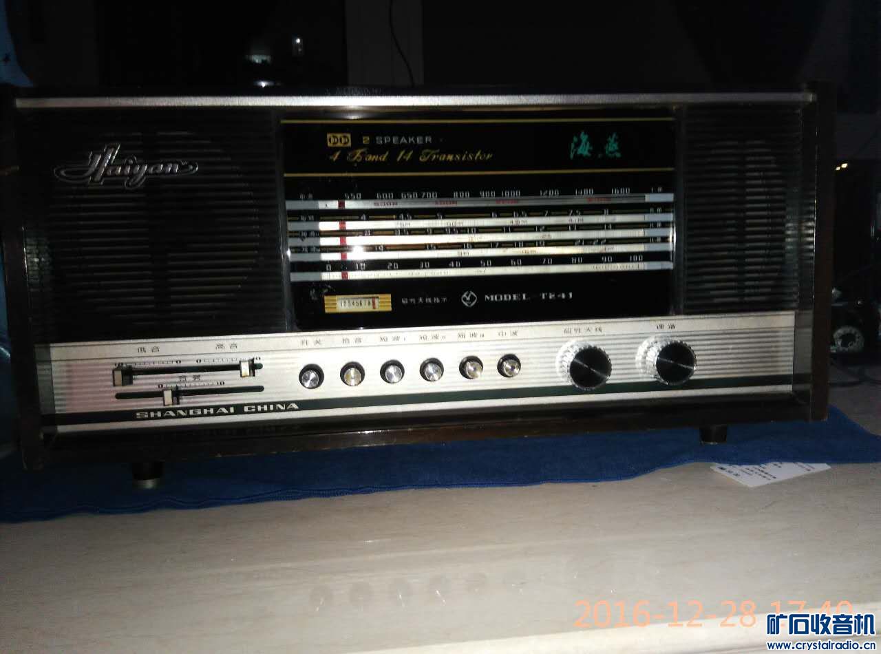

家里有带FM的音响,也有电脑外接音箱可以播歌,可我就是喜欢开我的海燕T241收音机听AM电台,傍晚时听短波VOA或亚洲电台。虽然中波上时常是撕拉撕拉的强干扰,但短波传播好时信号强能勉强盖住。只有偶尔在下半夜能听到天籁之音,但好景不长,随着隔壁老王的早起:开节能灯等电器,撕拉撕拉的声音又来了,还有。楼下小周是个游戏迷,他开电脑打游戏到半夜,我的收音机有时在午夜1-2点还会有撕拉撕拉的噪音……。

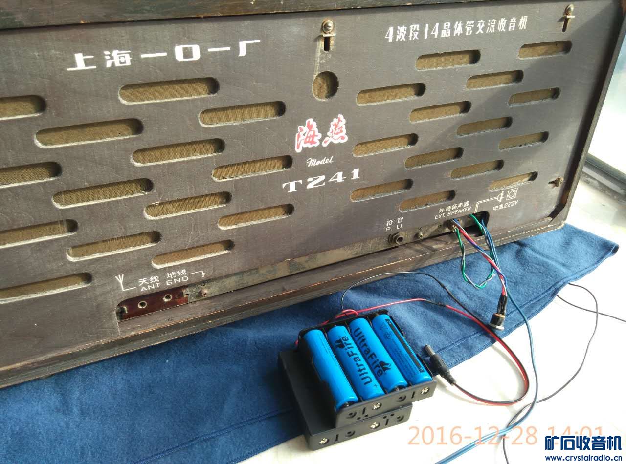

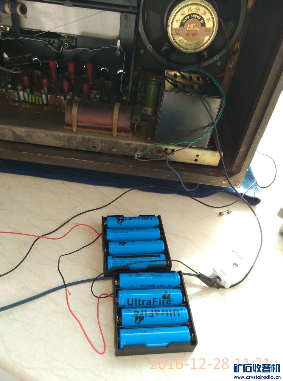

改变不了邻居,只能改变自己。海燕T241收音机的滤波电容还是蛮给力的,我拔掉电源,还能持续工作1-2分钟,奇妙的是,拔掉电源插座后,那撕拉撕拉的噪音全无,声音变天籁。而且被噪音压制的弱台,随着噪音的消失,声音变得悦耳。有此领悟,我不用交流电,就会没有那烦人噪音。
一查,电源输出是30伏,也就是这个海燕T241,相信这是晶体管收音机里供电电压最高的收音机!
但咱不怕,多加2个电池而已,这不,马上上网找,买到了8个18650的锂电池,和电池盒,装上,一量电压有过30V。然后再收音机里引出三根线,插座不插时,收音机交流正常可以工作,插座插上时,交流电断,改由18650电池供电。这不,从中午到现在,一直用这个电池供电听收音机,没有了那撕拉撕拉声,听这个收音机的声音真的很好听,特别是蓬蓬声,很是受用!

这类干扰大多数经过开关电源耦合到电源线又进入收音机造成的,用电池供电能解决大部分问题使信噪比提高,晶体管电子管收音机都是一样的,晶体管收音机的另一个优势是用磁性天线也能屏蔽干扰。

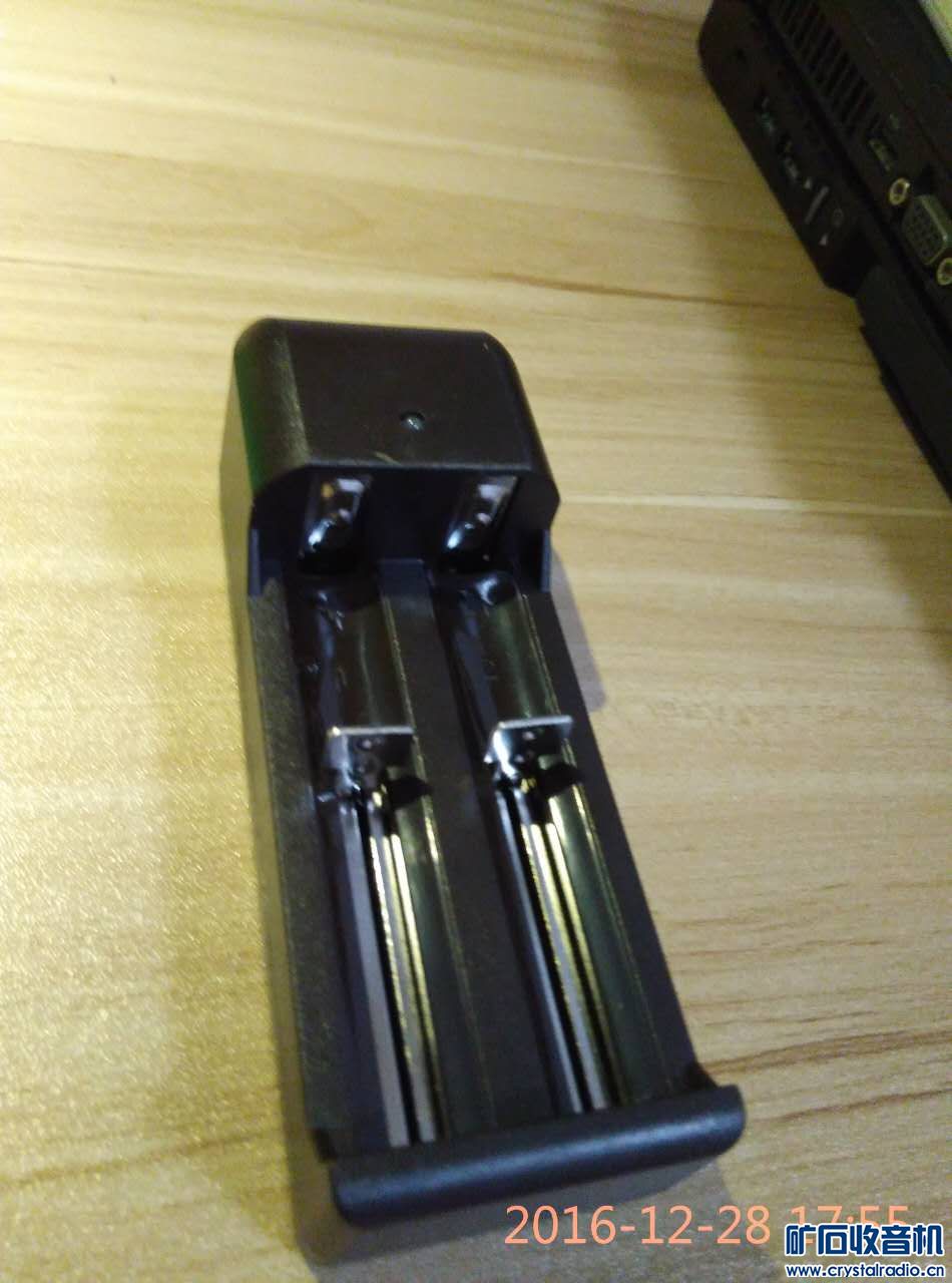

真的关心对了。我买电池时就为这事烦恼过。
复杂的事要简单处理,这不,买电池时顺买了双电的冲电器,等冲电时,一双一双地冲,所以,我的电池盒没有装在机箱里而外挂的原因!

你的解决高电压交流供电干扰的想法,跟我想法不谋而合,想法像我这样制作一个多功能充电器,同时可给8节电池充电!解决了充电问题。

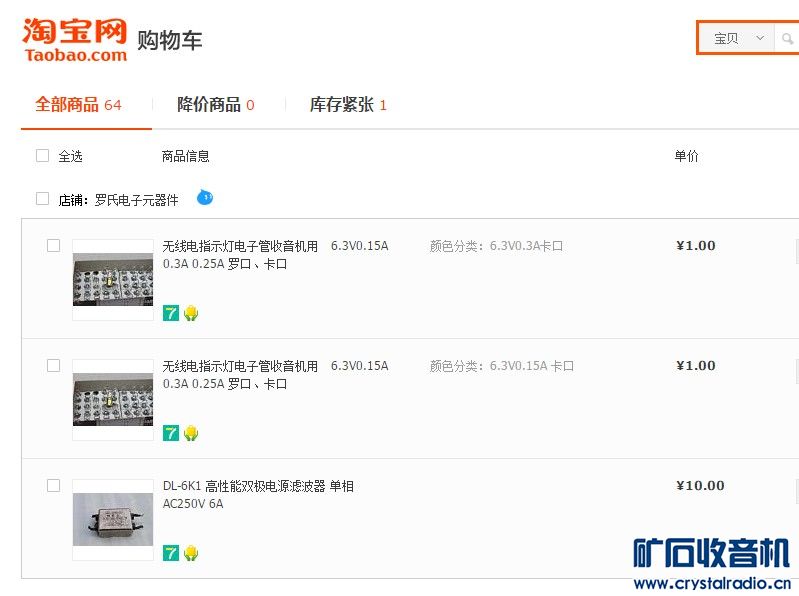

想过,而且在网上购买放在购物车了,后来想想,不是对电源滤波器没有信心,而是我们身边的干扰信号太强大,所以还是 一劳永逸地买了电池!
呵呵
