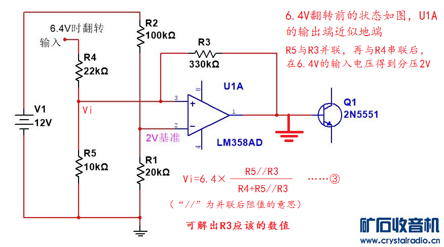

输入电压到6.4V的时候,比较器会翻转。输出高电平。
电压下降到一定值,比较器输出低电平。
请问这个滞回电压怎么计算呢?
麻烦老师们给一个计算公式。

设输入电压为Ui,Q1的基极电压为Ub,R3R4R5相联点的电压为U3。
根据运放的“虚短”(虽然“虚短”不能应用用于运放的比较器(非线性)状态,但是在非常接近翻转点附近,运放是处于线性放大状态的,只是线性区域非常窄而已)。在翻转点U3的电压等于运放2脚的电压2V。
那么,流过R5的电流为I5=2V/10K=0.2mA,流过R4的电流为I4=(Ui-2V)/22K,流过R3的电流为I3=(Ub-2V)/330K,三者的电流之间的关系为:I4+I3=I5
整理后:Ui=(98-Ub)/15
      假定Ub的高低电平分别为0V和0.7V(这取决于三极管的发射电路),则对应的转折电压分别为:98/15=6.533V和(98-0.7)/15=6.487V,回差=6.533-6.487=0.046V.
      若 假定Ub的高低电平分别为0V和12V(这取决于三极管的发射电路),则对应的转折电压分别为:98/15=6.533V和(98-12)/15=5.733V,回差=6.533-5.733=0.8V.
      可见,不同的基极电压高低电平对应的回差还是相差比较大的!
忽略运放的饱和压降,6.4V正翻转前,运放输出端等于接地,状态见图1,要反翻转,利用方程③,即可求出应该的R3数值。
当反翻转前,运放输出端等于等于Q1的发射结饱和压降(设为0.7V),状态见图2,要反翻转,利用方程②,则反翻转输入信号电压Ui的值可计算出,这个值与6.4V有回差。但是不一定是1V。
如果要求回差等于1V,则计算较为复杂,不仅仅涉及到R3,还要涉及到R4或者R5的值,公式如下 :
  新设反翻转电压   Ui=5.4……①
再设定R4或者R5中任意一个的数值,将方程①代入原来的方程②中,得到
(5.4-2)/R4=2/R5+(2-0.7)/R3……②
Vi=2=6.4×(R5//R3)/(R4+R5//R3)……③
以上两式组成二元方程组,这个方程组中,仅有两个未知数R3、R4(或R5)。解出这个方程组,就能得到当回差等于1V时,对应的R3、R4(或R5)应该的数值。
楼主的电路有问题,当正翻转后,运放输出正电压,理论上会接近Vcc,但受Q1发射结的钳位,会有很大的电流由运放输出经Q1的发射结到地,运放将损坏。所以一般的电路,会在运放的输出端到Q1基极之间,串联一个限流电阻。这样的话,计算反翻转临界状态时,运放的输出端的电压应为Vcc,i2的电流方向将相反,电流方程将变化。但是解题的思路不变。
补充内容 (2016-12-28 20:37):
采用Q1的基极前面串联一个限流电阻的方案,以上公式经修改后,用Excel软件计算,设定R4还是22K,计算出当R3采用264K电阻,R5采用10.4k电阻时,滞回电压约等于1V。
补充内容 (2016-12-29 09:43):
楼主的电路中,Q1的外围电路并未画出,当Q1当作射极跟随器或者发射极串联有电流反馈电阻时,运放输出高电位时也不会有问题。计算反翻转临界状态时,将运放输出端的电位视为Vcc,电流i3方向改为向左进行计算。
补充内容 (2016-12-29 09:57):
补充内容中的描述有误,“电流i3方向改为向左进行计算” 应为 “电流i2方向改为向左进行计算”,电流方程改为i1=i3-i2

忽略运放的饱和压降,6.4V正翻转前,运放输出端等于接地,状态见图1,要反翻转,利用方程③,即可求出应该 ...
要考虑Q1的影响,若其发射极接地,则其基极的高电平就被钳位在0.7V左右,回差会明显减少。(而如果其发射极接有电阻,则基极在高电平时的电位会明显上升,回差也就明显加大)。所以楼主不给出Q1相关电路的话计算回差的误差也许会比较大。
发表于 2017-1-3 11:22:53 |
简单地说,回差的大小与运放的输出(Q1的基极)的高低电平的差值有关,也与R3/(R4//R5)有关。
按楼主的电路参数,其回差(两个翻转电位之差)约等于Q1基极高低电平之差的15分之一。
qzlbwang 发表于 2017-1-3 11:17
要考虑Q1的影响,若其发射极接地,则其基极的高电平就被钳位在0.7V左右,回差会明显减少。(而如果其发射 ...
这个图有缺陷,Q1的基极缺了一只限流电阻。
没有限流电阻,运放高电平输出时等效于对地短路,运放和Q1能抗的住的话才有个0.7的压降,扛不住不是烧运放就是烧Q1。
加限流以后,运放高低输出的电平约等于VCC和零,就可以按楼上朋友的方法计算了。
没有限流电阻,运放高电平输出时等效于对地短路,运放和Q1 ...
也不能说得那么绝对,比如说当Q1是射极跟随器时,就可以工作得很好。其实只要Q1的射极有个合适的电阻(阻值不是太小——百欧姆以上,折算到基极就有几K了)就没多大的问题。
