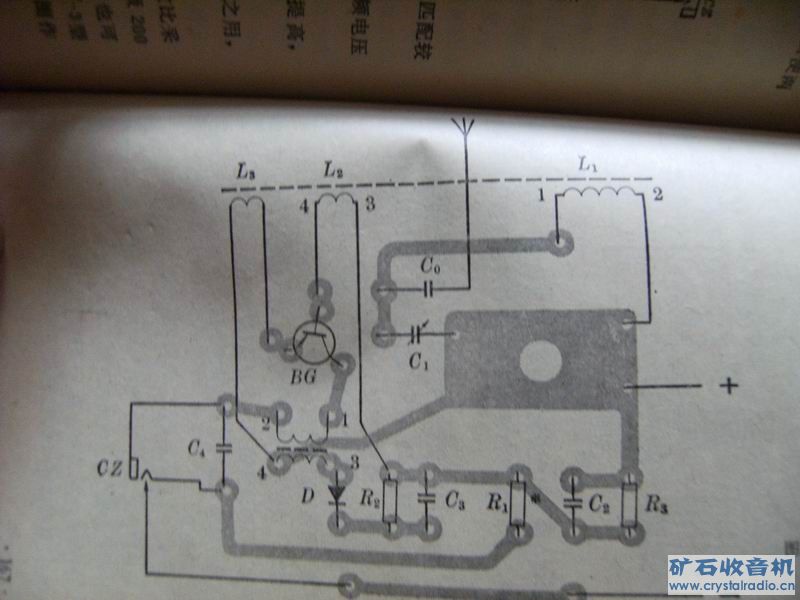

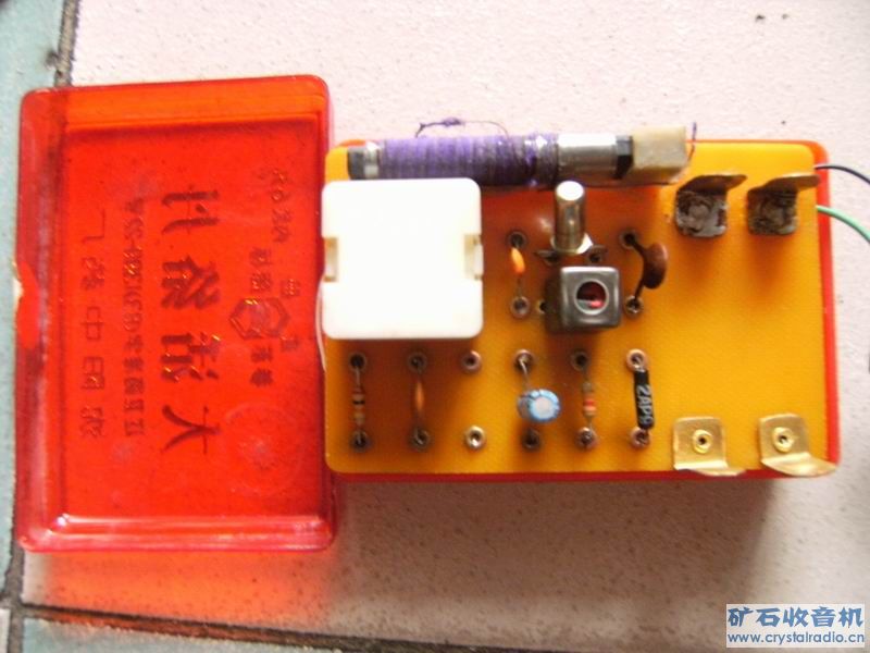

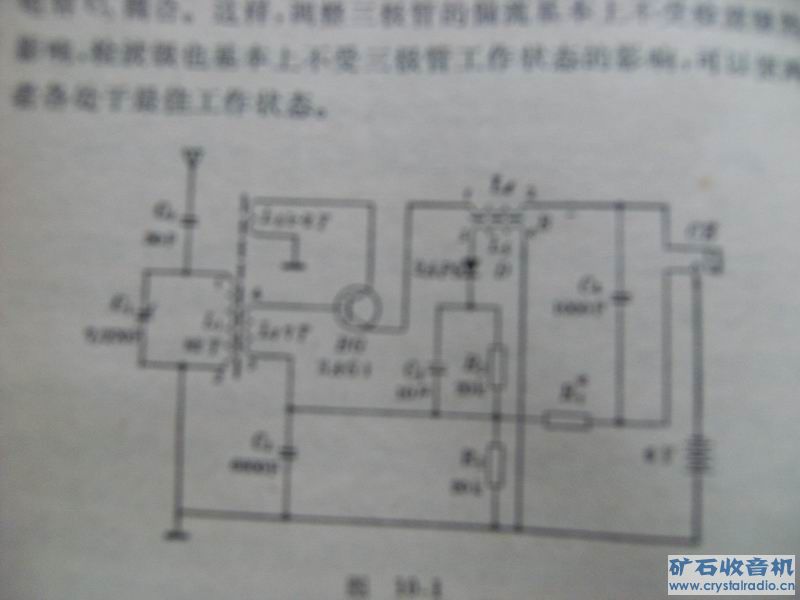

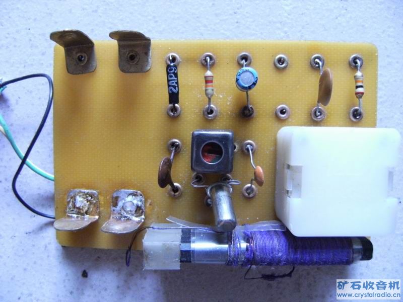

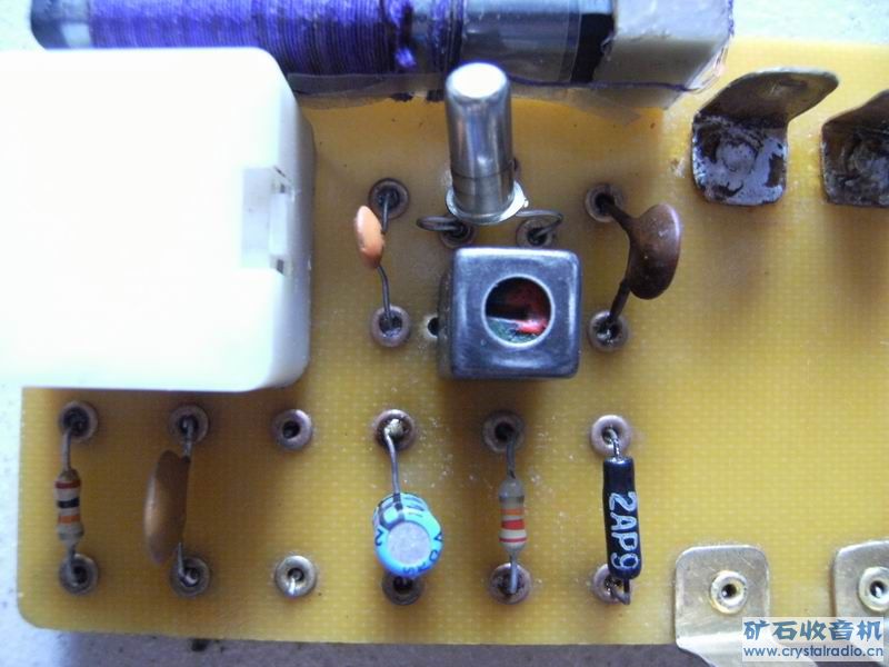

刚装完的单管机采用的68-1标准电路,效果还可以,没有加再生能收10个台,还是经典的电路效果好。

在此请教大家,再生线圈的绕法,1至2圈的,谢谢
发表于 2010-8-9 22:14:53 | 显示全部楼层
请问楼主高频变压器的绕制数据,谢谢啊。
 楼主| 发表于 2010-8-9 22:33:13 | 显示全部楼层
用0.06的漆包线,初级200圈,次级300圈
发表于 2010-8-9 22:53:35 | 显示全部楼层
谢谢楼主的回复。
 楼主| 发表于 2010-8-9 22:57:07 | 显示全部楼层
不用谢,接线可以参考线路板图。

再生线圈的绕法可以随意,如果再生不起对调线头.
