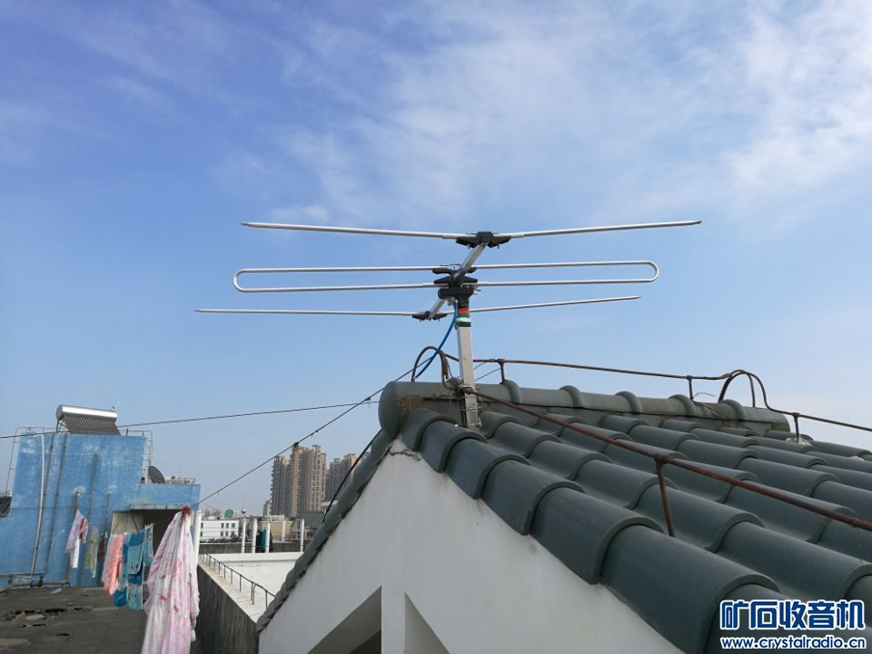

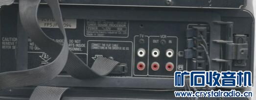

       本人没事喜欢听听收音机(只听FM),现在手上有两个德生的(PL550、BCL3000),前些天还收了个二手的松下918x组合音响,因为室内收听不是很理想,从网上买了个三单元的八木天线,装楼顶上之后能收多很多台,但问题就是大多数都是不怎么清晰的,只有7、8个比较清晰的,其他都有噪音。住的地方处于两个城市交汇处,旁边还有条城轨,本人也基本没啥电子技术基础,所以想这换个好的收音头会不会能再多收几个清晰的本地电台?网上看了下,一千以内可以搞掂的二手收音头看上以下几个:山水 TU-S7;健伍KT-7020;健伍KT-3050;健伍KT-880;健伍KT-990SD;飞利浦FT-880.
       主要疑问就是,以上几个哪个收音效果比较好(目的是多收到几个清晰的电台,不谈音质,因为没有好的音箱、功放)?换了是不是比我现在的设备收音效果更好?或者说换了也没啥意义 。希望的懂的朋友给点建议。第一次发帖,不知道有没有发对地方。先谢了。
      天线用同轴线连的,然后直接捅到收音头后面的接线夹上。

八木天线的接收能力好于全向天线但它的方向性非常强,转个小角度也许就会影响收音清晰度。首先你的看你的这个3单元天线尺寸对不对,是不是适合接收88~108频率。其次八木天线一定要做成可旋转的,方便调整方向以便更好的接收信号。我没看清楚你的连接线是什么,建议用75欧的同轴线引下来。这样你省去了加巴伦的麻烦同时也可以屏蔽从天线到收音机这段距离的电磁干扰(注意:同轴线不要贴墙太近!,最少10多厘米的距离。你的好像是顺着房顶的钢筋走的?如是的话离这个也尽量的远点)。其实最简单的就是半波天线,简单易做效果还不错。主要是方向弱,不需要专门指向什么位置,横着或竖着效果好就行。

先把天线搞好。
 楼主| 发表于 2016-12-27 10:53:24 |
银子 发表于 2016-12-27 10:43
先把天线搞好。
天线竖在楼顶,问了下卖天线的卖家,他说那样可以了。关于天线有啥好建议捏?主要是附近有轻轨和城轨,这个有影响吧?

天线的方向也很重要吧?
现在是固定了 ,不好转,我主要也是想收周边城市电台,大多都能收到,就是很多不够清晰,有噪音。
发表于 2016-12-27 11:10:32 |
个人觉得换收音头意义不大。可能是天线输出接口与收音头接口不匹配??

嗯,就怕花钱换了也一样效果。话说上面几个收音头,哪个好捏?有比较过的不?
天线现在只能把同轴线直接接到收音头上接头上

发表于 2016-12-27 12:31:56 |
收FM天线要架高点。图中看出低了。
 楼主| 发表于 2016-12-27 12:54:32 |
风中径草 发表于 2016-12-27 12:31
收FM天线要架高点。图中看出低了。
确实不是很高,不敢太高,怕雷。改天换个木棍试试,现在用不锈钢管竖的。
 楼主| 发表于 2016-12-27 13:00:01 |
天线这里还不是房子最高处,旁边楼梯间还要高两米
发表于 2016-12-27 13:44:45 |
    安装了室外天线都不行的话,换任何收音头都是白搭。
 楼主| 发表于 2016-12-27 14:37:15 |
那估计是这里的干扰太大,手机信号都比别的地方要差些。。。。
