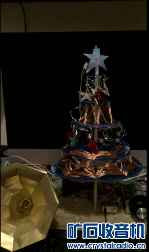

用两组 梯形的花篮线圈,放在筷子上, 加上一些装饰, 更像圣诞树.
较大的线圈在底部的直径有23cm,顶部的直径有18cm。 我把大的线圈分成两部分。 第一个部分有大约1/4的匝数, 电感37 uH,第个部分的电感为202 uH。 串联连接时,最大电感为354 uH,最小电感为107uH(反向)。
较小的线圈,底部的直径有13cm的,顶部的直径有9cm。 约25 uH,有1/3的水龙头。
我计划使用较小的线圈作为天线线圈,大的一个作为调谐线圈,并使用LED作为检波器,希望点亮它。
圣诞快乐 !

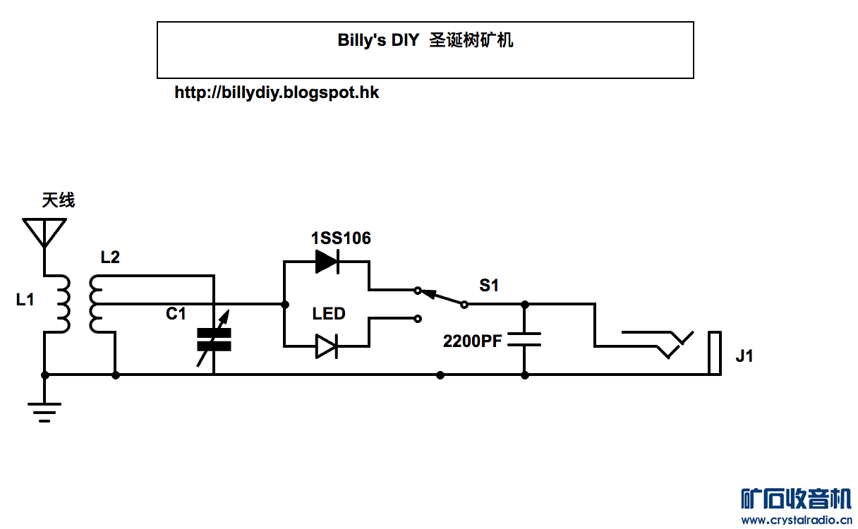

发表于 2016-12-26 16:15:45 | 显示全部楼层
构思巧秒,效果可能不错,应上传线路图
发表于 2016-12-26 16:27:29 | 显示全部楼层
把线路图发出来让我们看看。
发表于 2016-12-26 16:39:27 | 显示全部楼层
构思巧秒
发表于 2016-12-26 17:21:00 | 显示全部楼层
此物甚好,就是难以复制。哈哈。来个电路图吧。耳机插在哪?
 楼主| 发表于 2016-12-26 18:12:16 | 显示全部楼层
先用电池点亮, 试试效果.
树顶的星星就是 今晚要点亮的LED.

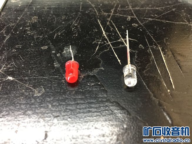

 楼主| 发表于 2016-12-30 23:25:54 | 显示全部楼层
测试两种 LED的检波性能.
第一种普通LED (紅色),  电流由 用二极 时的350uA 下降到 40 uA,  较易发光,音质差, 要强台才能听到..
第二种超光LED (透明),   较难发光,要关炆才能看到, 但是音质好.
鱼与熊掌两者不可兼得.
