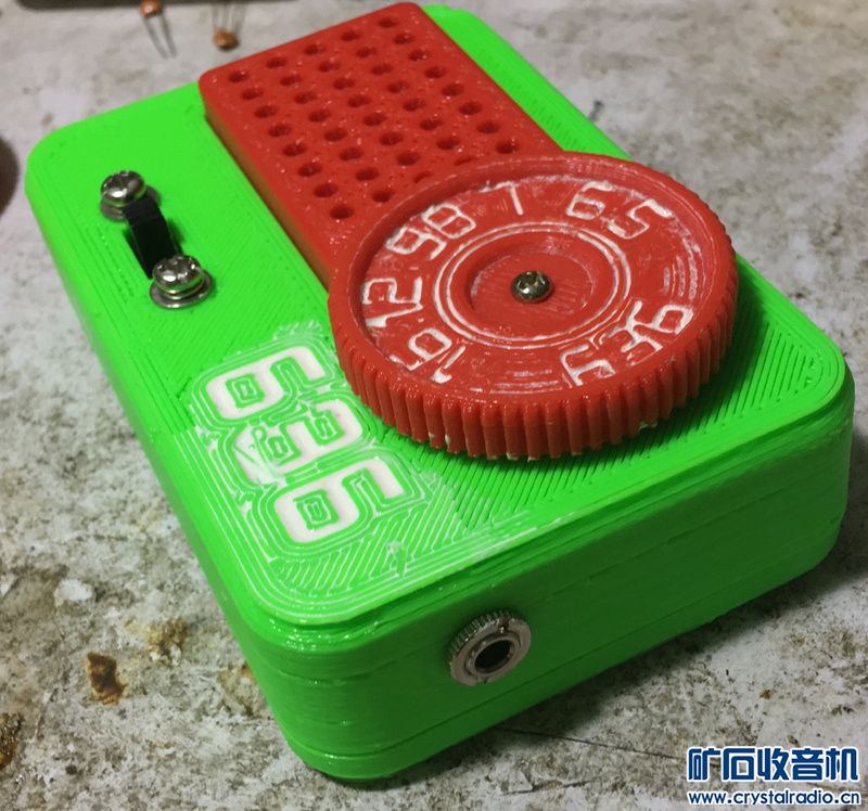

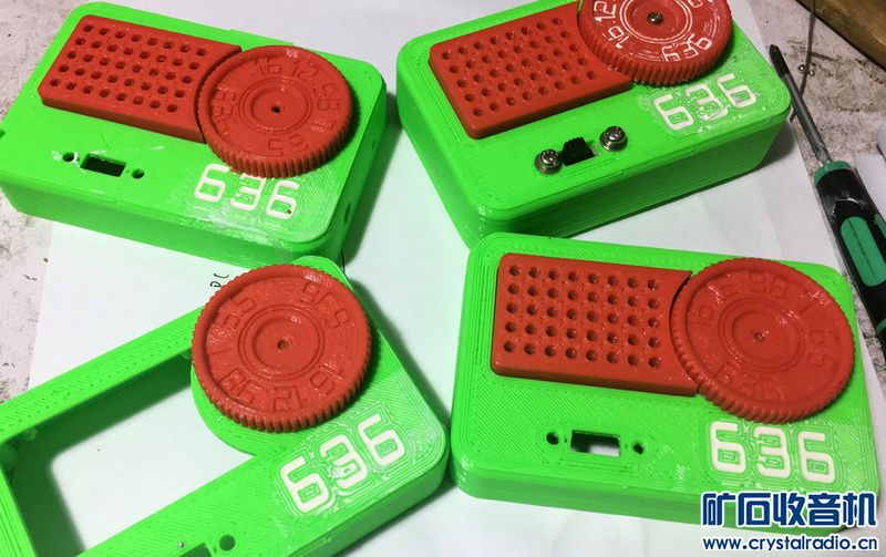

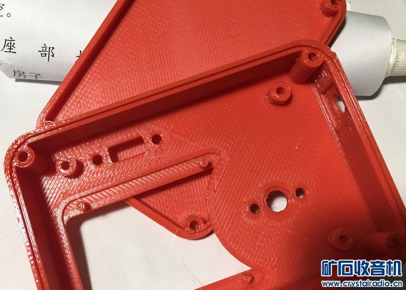

大半年前就差不多了, 只是一些细节一直没有下手. 抽空,不管那末多,先弄个出来看看.
尺寸配合是没有问题的. 表面纹理显著. 要进一步做精致,只能打磨, 上腻子, 喷漆.

发表于 2016-12-26 10:56:01 | 显示全部楼层
壳 钮 3D打印? ,很漂亮   ,颜色再做旧些更好。

发表于 2016-12-26 11:30:34 | 显示全部楼层
现代技术制造老物件,真不错!那个开关的固定螺丝帽不好看了,望能改进。
 楼主| 发表于 2016-12-26 11:44:14 | 显示全部楼层
天风雪雨 发表于 2016-12-26 11:16
楼主初玩打印不久吧,看你的面板线条那么稀疏,应该是喷头离平台太远了。另一种可能就是切片软件设置里面挤 ...
玩了有段时间了 凑合用 懒得折腾。 prusa i3 打得快 喷头跟不上。

发表于 2016-12-26 11:58:48 | 显示全部楼层
开关螺丝可用沉头螺丝,这样好一些。

 楼主| 发表于 2016-12-26 12:04:16 | 显示全部楼层
天风雪雨 发表于 2016-12-26 11:53
这和打印速度没有关系的,就算是速度最快的UM2也一样能跟的上
我那破机器120速度就快不行了。
 楼主| 发表于 2016-12-26 12:27:32 | 显示全部楼层
首层就是40左右吧
