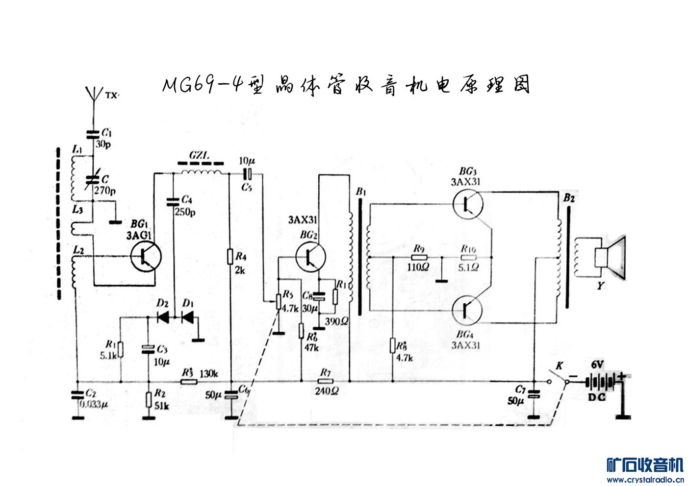

      一开始收集了几种四管机电路,58-4型、海棠TR-401型、65-4型、67-4型、MG69-4型、P694型、69-4A型,最后选用是“红宝书”电子技术讲座(三)《晶体管收音机》第41页,1969年设计的来复再生四管机MG69-4。这个电路包含两极晶体管温度补偿(第一级晶体管发射极增设R1 / 5.1K/并联C3 / 10UF电容,第二级晶体管发射极增设R11 / 390Ω并联C8 / 30UF电容),除此之外与其他四管机电路原理差不多,都是再生、来复、倍压检波电路,该机再生由晶体管BG1发射极引出1-2圈为L3,前辈这样设计既反馈强,又可以省一只半可变电容,同时再生也相当平稳,比较有特色和一定实际意义,是典型标准四管来复再生电路。元件全部采用真正的老元件才能不光从外表,而打心里感觉回到了过去。

磁棒选用10X100mm扁型磁棒,两只磁棒骨架也是拆的以前老机器上的骨架,线圈初级绕78圈为L1,耦合间隔3毫米6-7圈为L2,再生1-2圈为L3,再生线圈我只饶了一圈就非常好。
      BG1高频部分我从一堆三极管门403、3AG14(J)、3AG1中挑选了一只热稳定性好,放大倍数在65β值南通80年产的豆绿点3AG1,一开始想用我那只收藏的放大倍数不到30倍的门403可是上机后发现声音偏小,前车之鉴,前辈们建议高频增益为什么要选60-80倍还是有一定原因的。
      BG2低频部分也是80年上海元八产的3AX31B蓝色点,放大倍数在110β左右,温度稳定性非常好,这一级的放大倍数不能选的太低,100倍左右特别合适。
      BG3、4两只挽推选用的83年产的上海同心牌3AX31C黄色点,放大倍数都在50-60之间,热稳定性相当不错,两只挽推管都是同批次、测了下穿透电流都一样,在夏天温度30多度,放冰箱零下几度的条件下测试都非常稳定,这样能保证声音能均衡,同时也有好的增益效果。

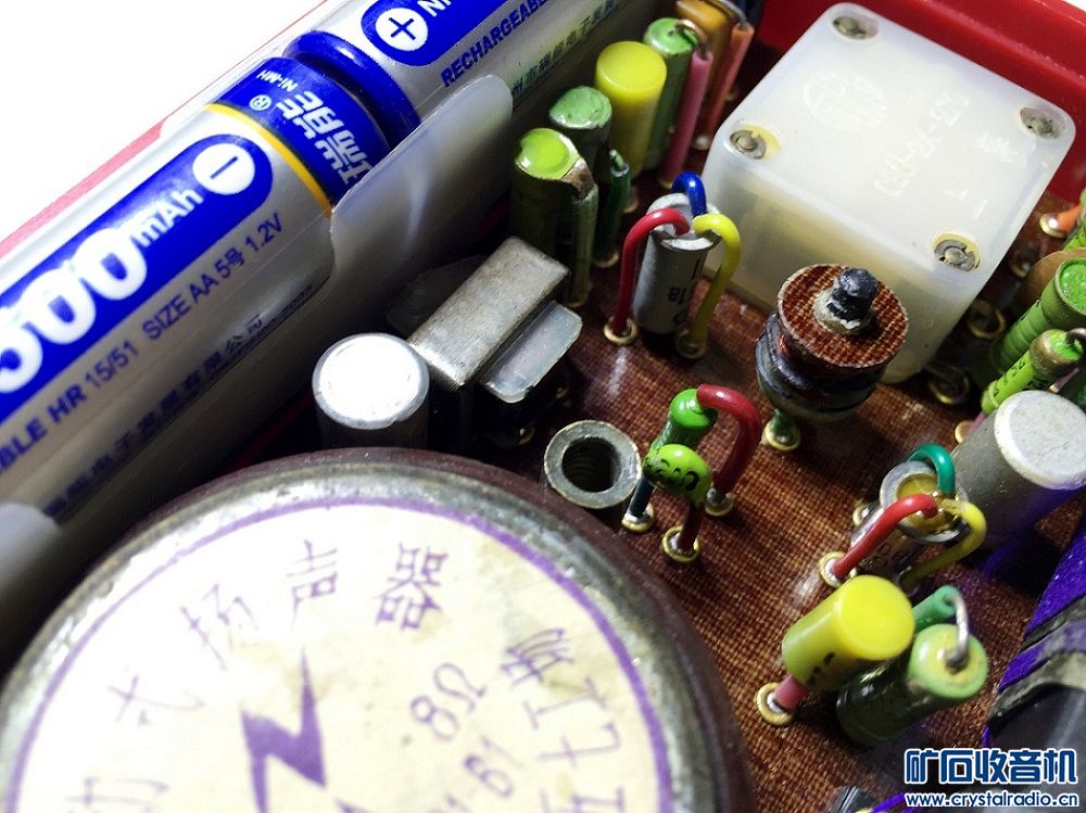

      GZL高频扼流圈,一开始想选用一只工字型成品电感,可为了复古,后来还是选用了一只以前拆机半残的骨架,已经少了一片隔片,线也断了,首先用麻袋纸基做了一块圆形小隔片,然后用环氧板做了一个底部隔片,转两只小孔插入2只引脚,中间打一只大空插正好把骨架插进去,用0.03紫铜丝绕了300圈,然后焊在引脚上,测试了一下电感量差不多2.6MH,骨架是带铁氧体磁芯的,也可以调整电感量,(查资料显示以前这种成品是60年代初期生产的专门用于再生式1-4管机的市售成品标准2.5mH高频扼流圈,磁芯为中波特性的MXO-40型,不是一般成品电感能代替的!那时超外差机还未普及。印象中在7-80年代这种成品就很少见到商店出售,那时候在北京各个电子元件门市部大小商店都没看到过。使用时在电路板开约3mm圆孔,竖向把有塑料轴突出的一端插入圆孔之后背面热铆/腊封/漆封..均可。装一台真正的怀旧来复再生机,少了这个总感到很大缺憾和少了许多感觉......)
      C6、C7两只50uf大电解都是选用的78年产的北京牌拆机电容,虽然品相没那么新净了,但我测了容量刚好是那么多,京城牌的东西还是挺靠谱的。其中C8一只30uf与C3、C5两只10uf选用的全新塑料外壳电容,唯一遗憾的是,可惜没有生产年份,但是据我了解,塑料外壳的电容也是“老家伙”了。然后检波高频旁路电容C2选用的是一只0.033大瓷片电容,这支电容选0.01-0.033uf都可以。C4高频耦合倍压检波隔低频电容选用的是一只84年产的240P云母电容,这支电容不能选得太大150P-330P都合适。C1为TX天线连接电容,可有可无,我也找了一只30P(中工牌)的聚苯乙烯老塑料电容。
电阻选用4只领带式扁脚、5只大绿袍、1只老温敏电阻,都是六七十年代产的拆机货。
      检波二极管2AP9一黑一白,选一黑一白纯属好看,白色的也是收集的一只收藏的管子。
      音量电位器是买了一只老的全新的4.7K蓝色带螺丝的,这玩意不便宜,以前8.5元买的,现在还涨到12块了。
      音频推挽输入输出一开始选用的全新的一对成品,但那种崭新的黄蓝胶带感觉装在此机上会有些变扭,最后找了一对生锈的旧挽推,经打磨除锈后使用。

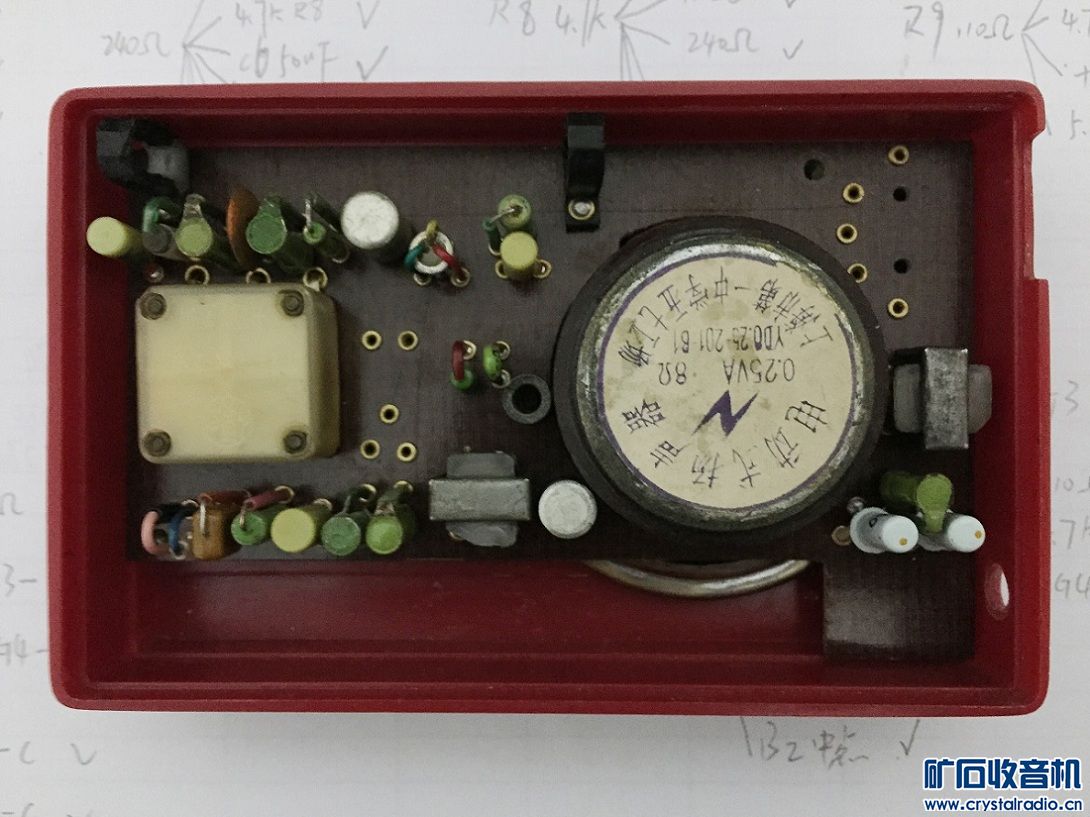

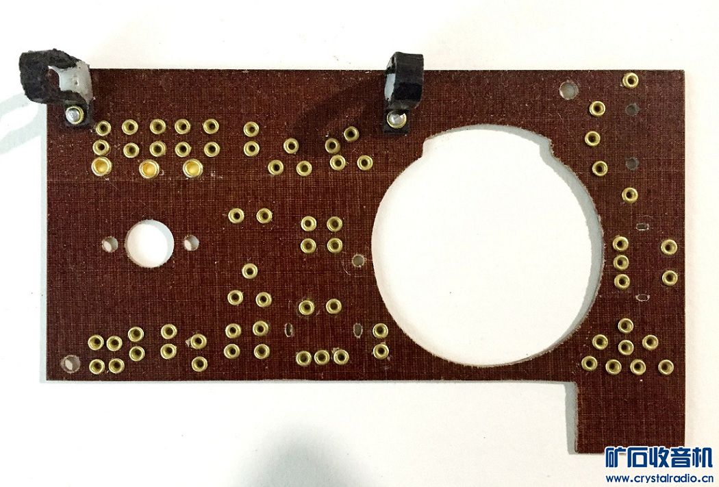

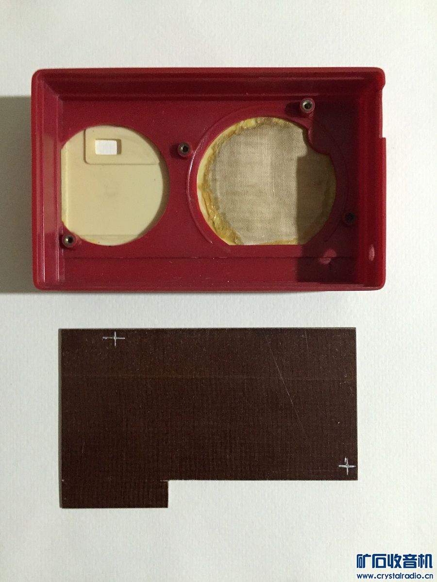

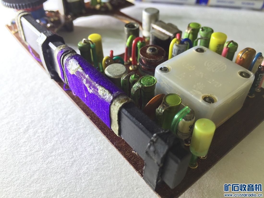

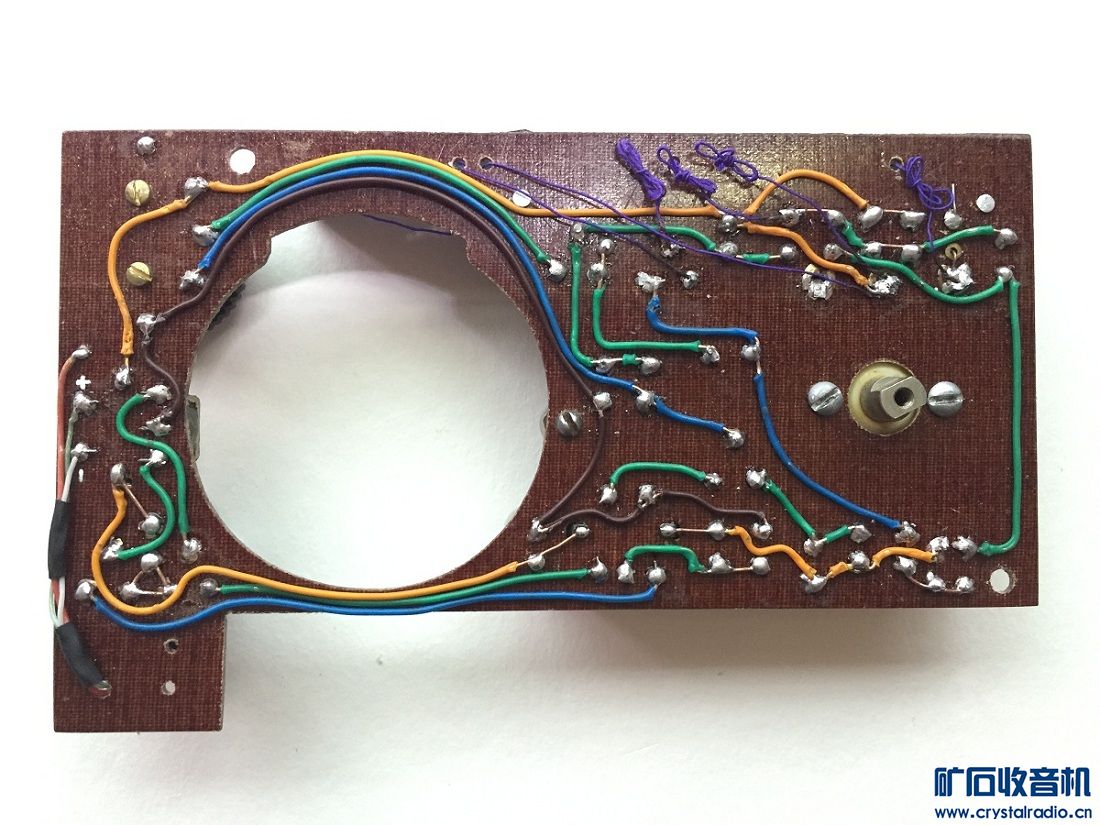

      电路板选用的是五六十年代常用的麻袋纸基电路板+黄铜铆钉工艺制作(此电路板目前很难找、工具是我以前在网上购买的一套文玩小电磨)),首先给几个主要的元件进行定位,可变电容、电位器、磁棒支架、螺丝孔、喇叭孔、电池卡(定位的时候我用一张纸在机壳上把空位痕迹拷贝下来。
      先按照选出的零件在电脑上画好布局图,然后画好电路连接图,在布局的时候花了不少心思,也花了不少时间,得测量好零件的体积大小,又要布局美观,还得考虑以后方便检修更换零件,得做到一铆钉一引脚。还要顾及背板线路没有穿插,以及每级电路影响。
      接着就是把画好的电路布局图按1:1瞄点在电路板上,该打孔打孔,该打磨打磨。同时铆上铆钉,由于我这是第一次铆铆钉,一开始铆得不够漂亮,后来剪了重新铆的。

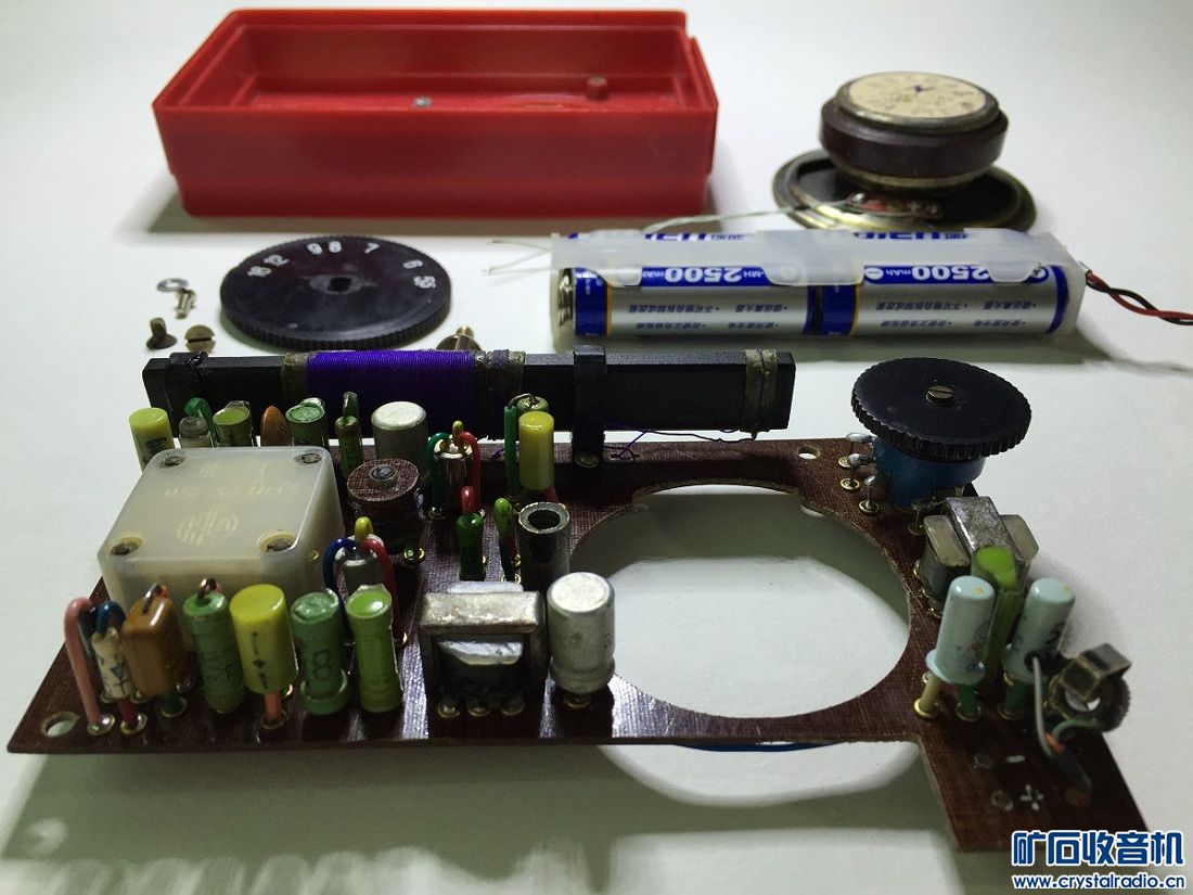

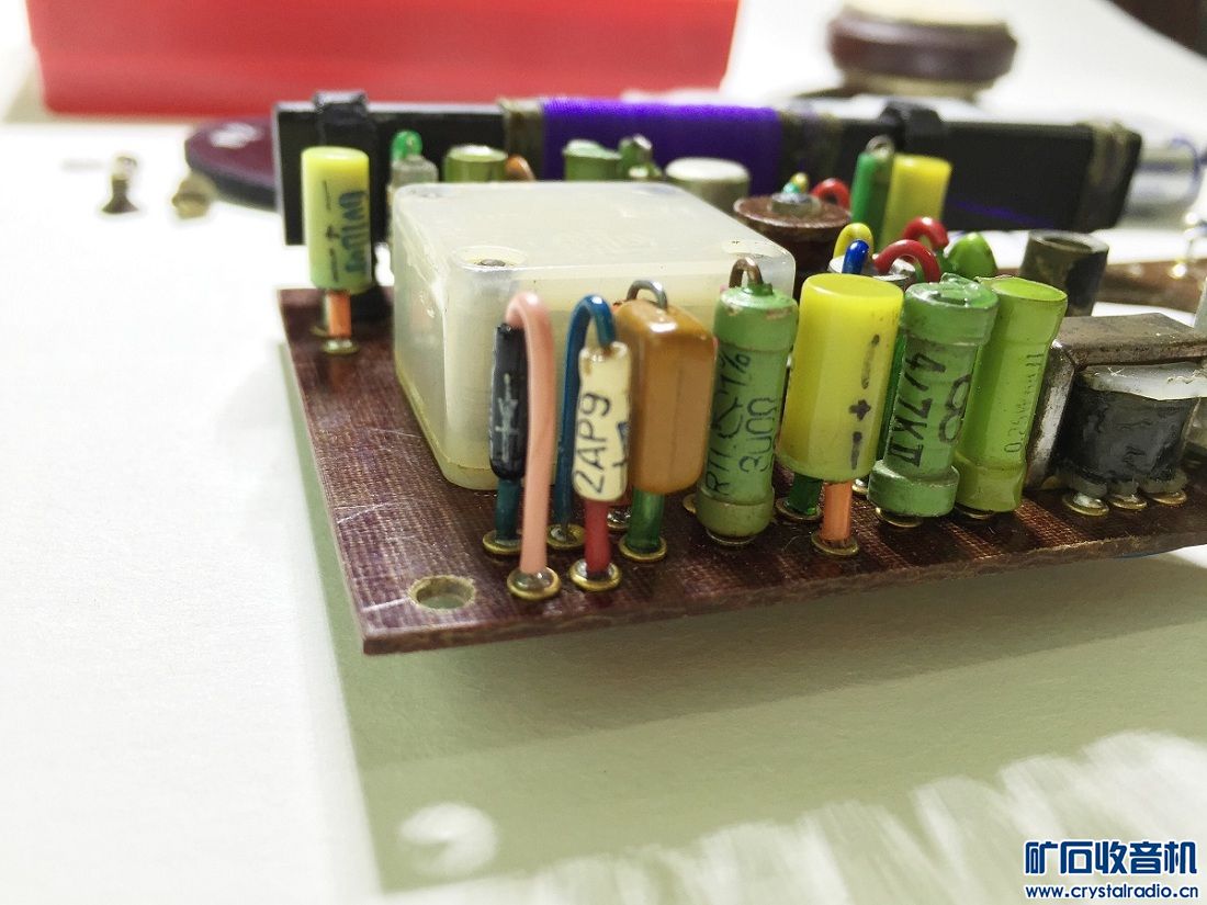

      元件上机前都经过反复的测试保证无误才上机,磨刀不误砍柴工,多测试几次还是有好处的,不至于把零件全部焊上后不响,又逐个去找原因。然后就是把元件按顺序焊接,先焊固定电阻、电容、变压器、二极管、三极管、然后把背面连接线焊好(背面连接线用的是超五类网线线芯焊接的),最后焊接GZL高频扼流圈以及调整电阻R3、R6、R8。
      GZL高频扼流圈的位置我是参照该机成品机的位置进行设计的,实践证明摆放位置效果非常好。
      由于4只三极管严格按照高要求选用的,所以基本按照电路图上的阻值能控制高频集电极1.2mA, 低频集电极2 mA,挽推集电极3.5mA。
      焊接上磁棒线圈,旋转可变电容,还未经调整就听到电台传出的声音了,最后根据手中成品收音机调整好高低端的再生,拿在手上收听既无鸟叫声,也不哑巴,还有股电子管的胆味蓬蓬声,甚至能感觉到低音的微微颤抖。可能跟我选用的几只三极管稳定性能有一定的关系。
      最后我在该机上装了一只耳机插孔(耳机插孔的引线以及喇叭的连接线用的苹果原装数据线的线芯,主要是不容易断,也非常的细不至于电路板装入机壳会凸起,把电路板压变形)。
      整机的布局结构非常美观,饱满,每个元件引脚套上彩色塑料管非常的迷人。
      建议想DIY四管机的朋友选择这款电路进行制作,元件选好最容易成功,之前有修过几款四管机的电路的效果要差那么一点。

        听了一下,这声音就对了是老元件锗管再生四管机的声音。发射极再生确实如老爱好者们说的,整个波段内再生比较均匀,特别是低端也有良好的再生,不像集电极再生只在高端。
        从设计布局,到组装焊接,从元件的筛选到预先测试,看出作者是认真用心了,点赞。85后也是新一代爱好者,这行后继有人,令人欣慰。

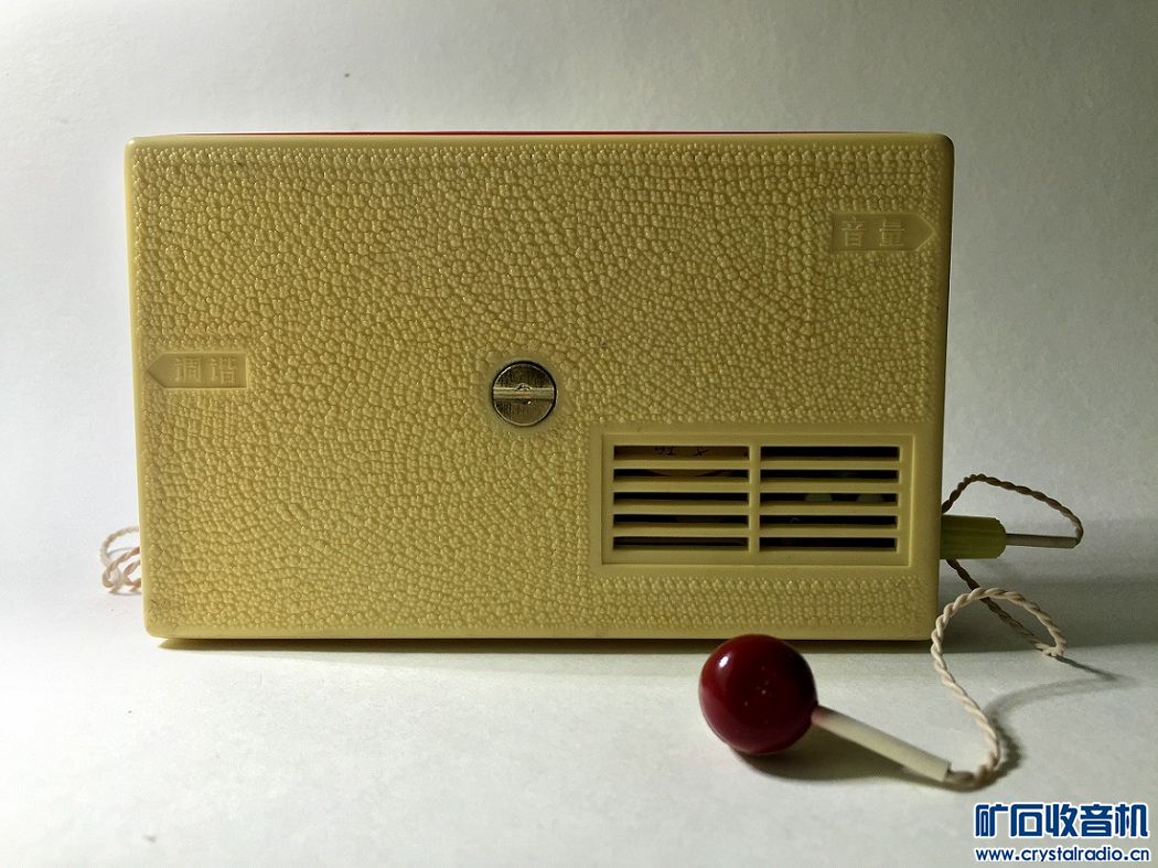

发表于 2016-12-25 21:26:33 | 显示全部楼层
建议您补张作品的正面照片
 楼主| 发表于 2016-12-25 21:29:42 | 显示全部楼层
lq19512003 发表于 2016-12-25 21:26
建议您补张作品的正面照片
由于图片限制10张我现在无法上传图片,导致还有很多图片没有发完。

喇叭换了?能在淘到草帽管换上就更漂亮了。
 楼主| 发表于 2016-12-25 23:13:05 | 显示全部楼层
嗯 是的最后找到一只上海玩具厂的喇叭换掉了。
