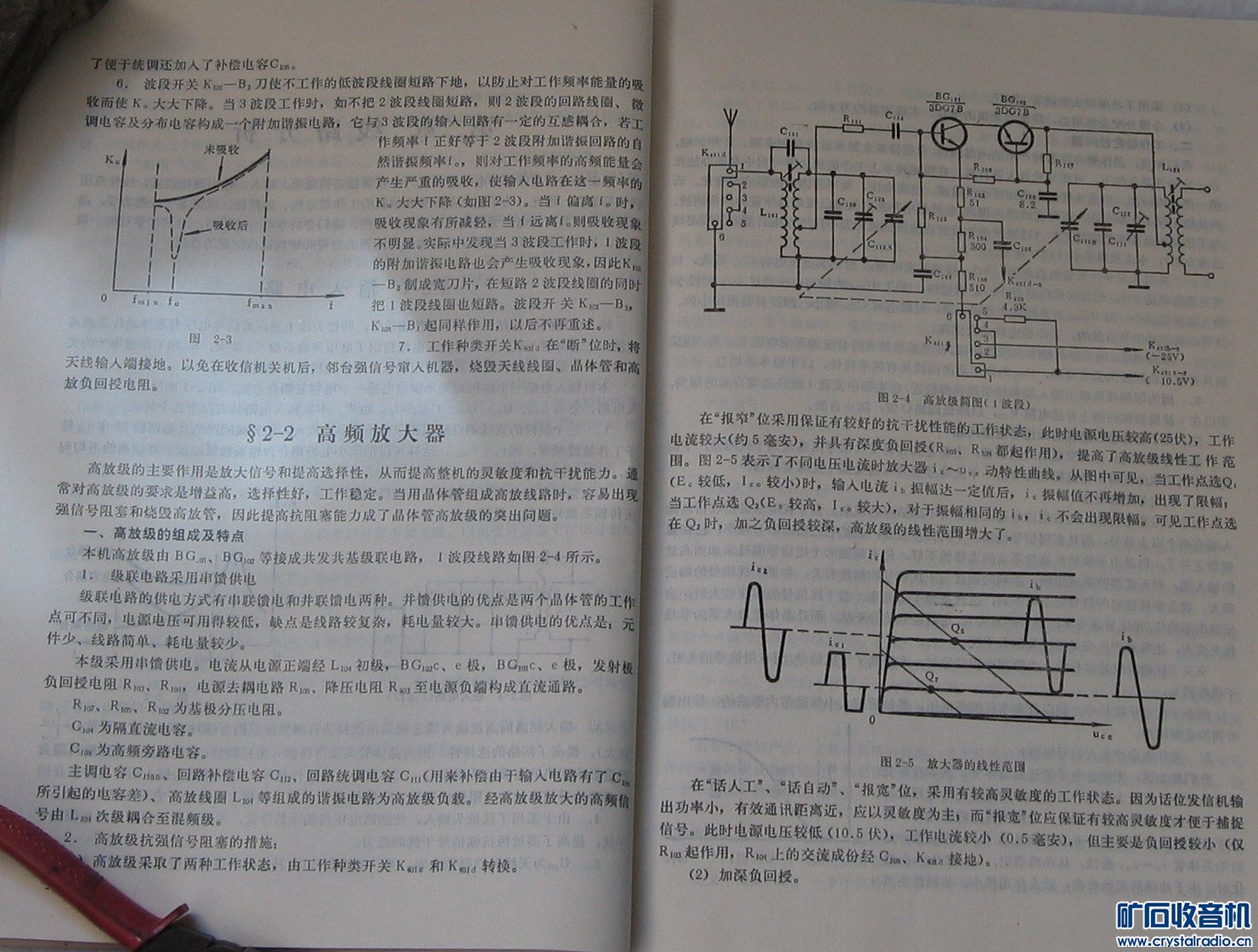

高放级的工作状态是经过认真考虑的,感谢当年扫图的朋友
发表于 2016-12-28 06:50:03 | 显示全部楼层
感谢提供资料!
从资料中可以看出,分析和构造的思路还是传统的,但实际效果却在向当时国外的宽带LNA技术靠近。故而分析结果及其构造结果仍然较为复杂,可惜了。
在图中BG102所接的电容器容量只有8.2pF,这跟共基级所需要的低阻交流通路似乎不符,故BG102是否起到共基级的作用存疑,我仍然认为这是一级均压级,原理上如此,除非这个电容器改为对交流信号形成低阻通路的容量。
发表于 2016-12-28 10:26:28 来自手机 | 显示全部楼层
不必存疑,负反馈深而已,就是传统的共射共基电路。我试过加大8.2pf到104,结果自激了。
