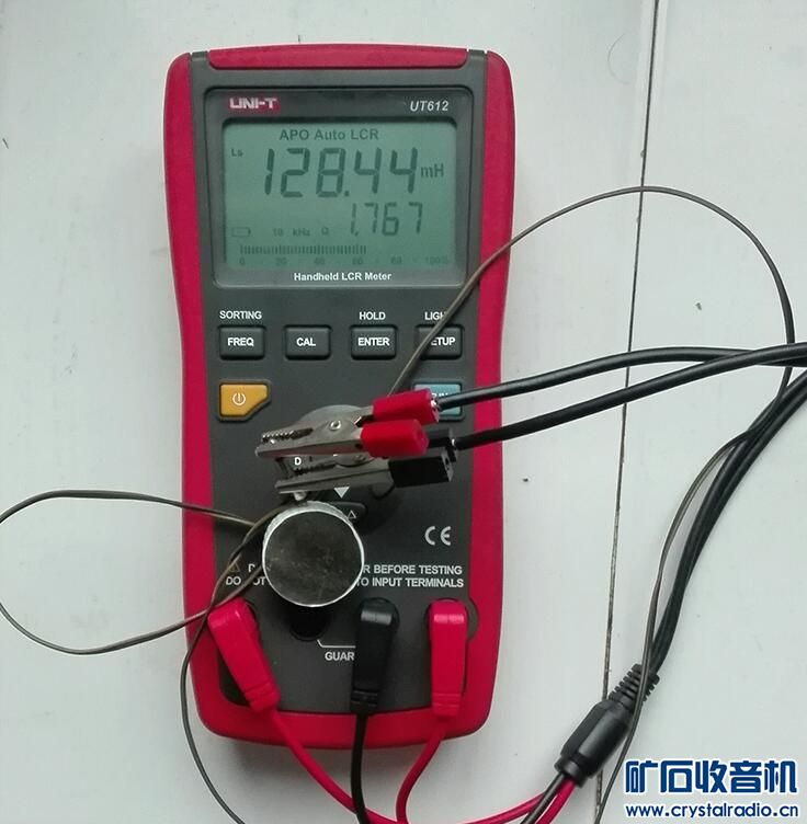

拆了一个小电机,取出里面的磁铁制作了一个高阻耳机,制作过程很简单,看图片即明白。最后说话听感,由于磁铁够大,声音也不算小,发尖,不好听,可能是铁皮振膜太厚达0.3mm,要是能找到0.1mm或以下的铁皮当做振膜可能声音会柔和些吧,下一步打算改进振膜,努力找到0.1mm的铁皮再试试。谢谢。

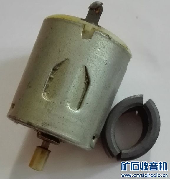

拆开小电机取出里面的两块磁铁
拆开小电机取出里面的两块磁铁

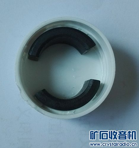

找来一个药瓶盖子,用胶把磁铁粘好
找来一个药瓶盖子,用胶把磁铁粘好
胶干以后
胶干以后

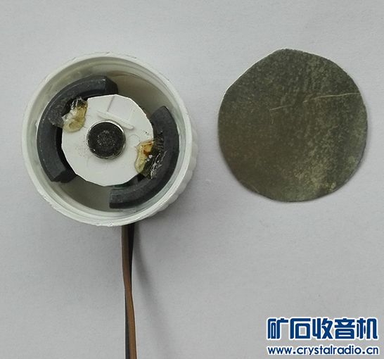

铁皮振膜取自六个核桃罐子,剪好测量有0.3mm厚。

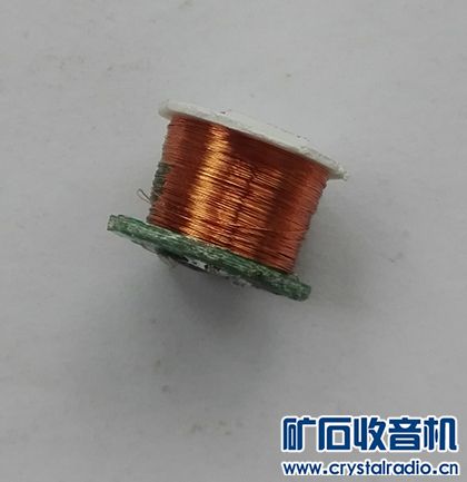

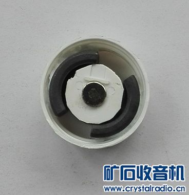

把线圈放进去
把线圈放进去

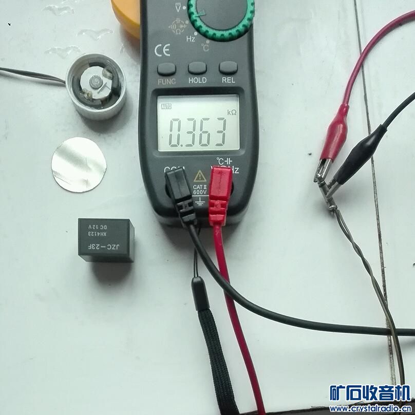

整个的继电器线圈
整个的继电器线圈
咋看的12v继电器
咋看的12v继电器
测量电感128mh
测量电感128mh
直流电阻0.36k
直流电阻0.36k
最后组装完成。
最后组装完成。

磁力线怎样分布?铁片不会被磁铁吸住?
发表于 2016-12-25 13:44:37 | 显示全部楼层
好像磁极方向不对,电机是一件N向里,一件N向外。耳机需要一端N,一端S。

磁铁磁极方向有问题。

我认为磁铁的极性有问题,另外,楼主可否画个结构示意图做参考?

好像哪里不对,磁力线有问题。

震膜可用易拉罐(非铝的那种)铁皮,比六个核桃要薄。

思路很好的,铁皮用一个核桃的就够了,如果能用上核桃膜效果会更好的
