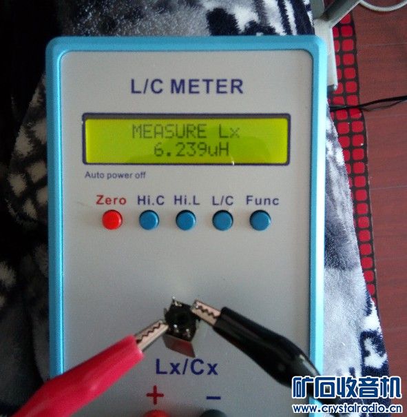

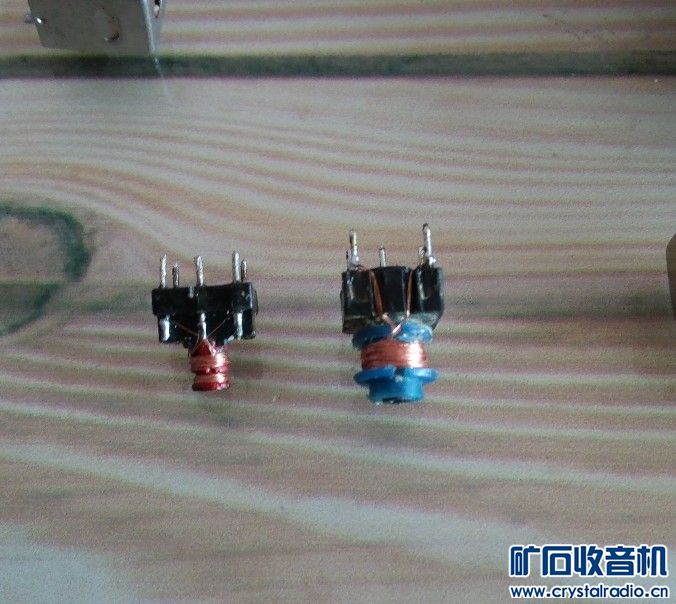

前一段调试外差机吧磁棒摔断了,就想用这台机改造一下体验下收短波,收短波很好玩!大体路子整明白了!好像有好多台的样子,能听清楚的有一两个,不好调谐!变频部分需要仔细调整!没有细研究!

您的中周怎么解决的有关绕制经验可以交流一下,我制作电池式电子管收音机的时候短波本振线圈难以达到1:3的覆盖系数,要不就是高端产生自激谐波,要不就是低端停振,我用的电视中周,请问这里边老师您有什么经验吗?

您好老师,这两天瞎忙,没时间回复请见谅,本振部分低端停振可以适当调大变频级电流,这样如果高端啸叫,可以使用限幅电阻,或者限幅二极管,二级管顺着电流方向接并联至振荡线圈次级!就是连接集电极的那个绕组!
