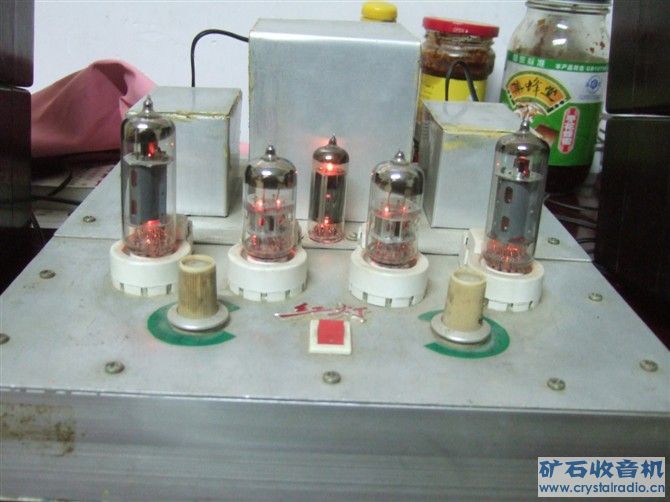

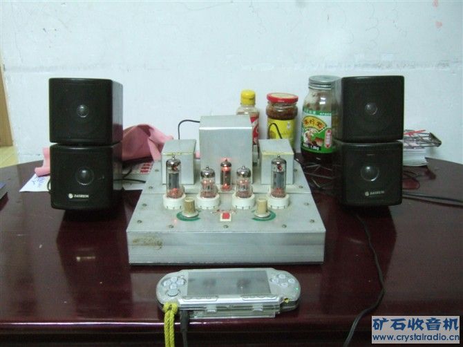

看见朋友们做的功放挺好的,十分喜欢。今天我也晒晒我的小功放,多年以前做的,因为当时没有电子管座看到电视机的管座正好合适,就利用了一下。前级6n2和田茂的电路,6z4整流,座子用的铝合金窗框挝出来的。声音一个字倩。

利用上了显像管管座,用的好,6P1是三级管接法吗?
发表于 2010-8-9 07:27:38 | 显示全部楼层
底板非常有创意,排列也非常对称、工整,说明LZ有相当高的制作功底。
不过一只6Z4整流,似乎细了一些

若是三级管接法6Z4还凑合够用

胆机前面那psp也很诱人啊 ,楼主功夫了得啊,佩服,在下也感觉之用一只6z4做电源小了些

这是98年时用红灯711的尸体改做的,利用了原部分元件,6P1是三级管接法。内部照片和电路图需等我回家以后了,照片是在家时照的留在笔记本里的。音量最大时交流声需耳朵贴在音箱处才可听见。

楼主桌子上罐头瓶里面的泡菜一定很好吃。。。。。。。
发表于 2010-8-16 10:28:01 | 显示全部楼层
LZ的MP4很正点啊
