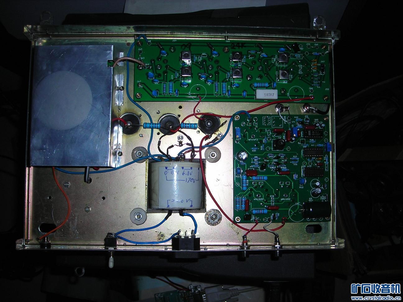

这个收音头是用我设计的三件套板制作的(http://www.crystalradio.cn/thread-934691-1-1.html),其电路与特点以前我的帖子里已经公布,这里只说说结构设计的一些考虑。
桌面是宝贵的,不能让一个傻大的胆调频收音头占据桌面,于是把三块板上超高的电解电容都移动到底版上面,电源变压器卧装在底板上,这样底版的折脚可以控制在3厘米高之内,面板上元件高度也比较一致,整机高度比较小,我把它挂在墙上使用,故称为“壁虎”。为了挂起来使用顺手,电源和各信号插口以及调谐旋钮都与平常平放使用的机器位置不同,面板上做了两个莲花插口,分别是复合立体声输出和解码板输入,用双头莲花插头连接起来,拔掉这个莲花插头,收音头和解码板都可以单独使用。
