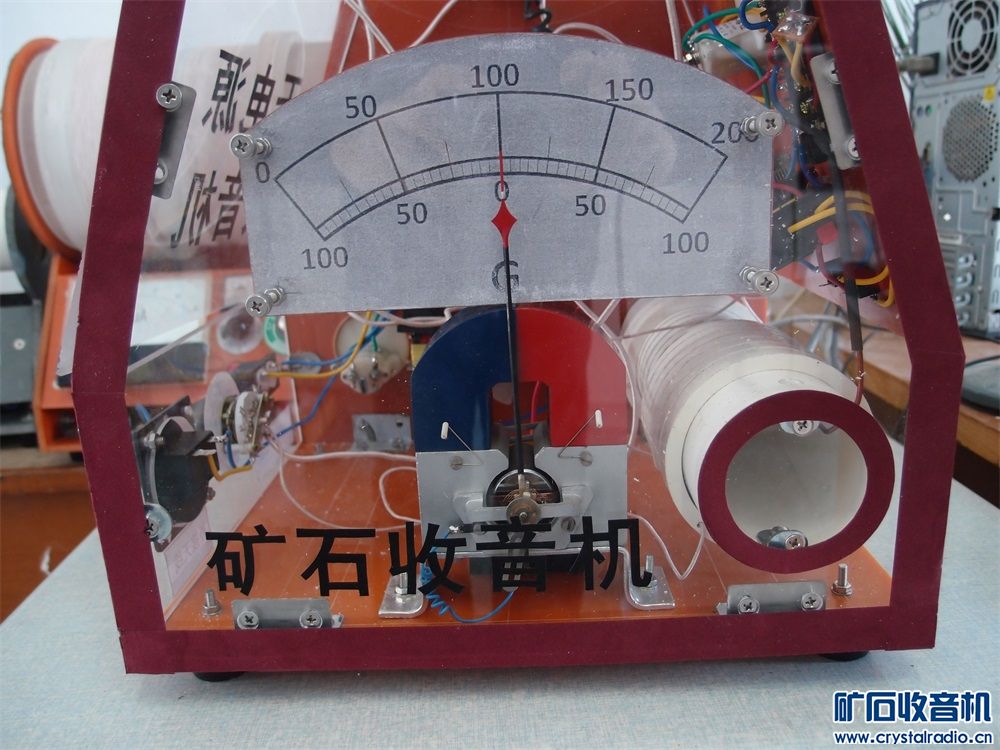

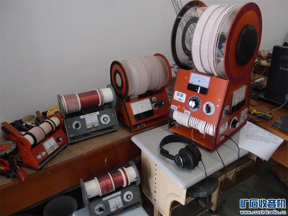

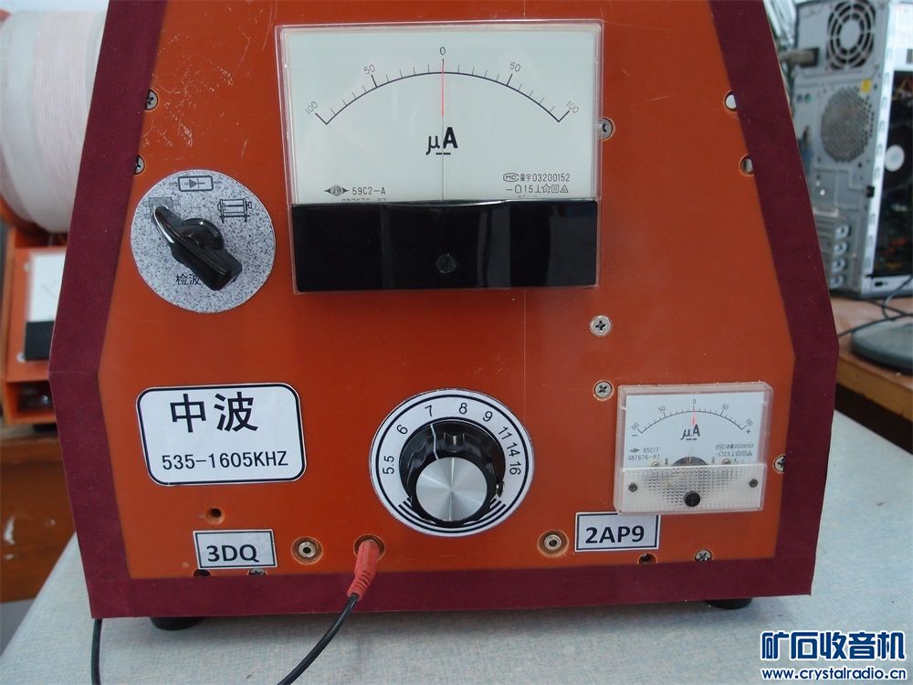

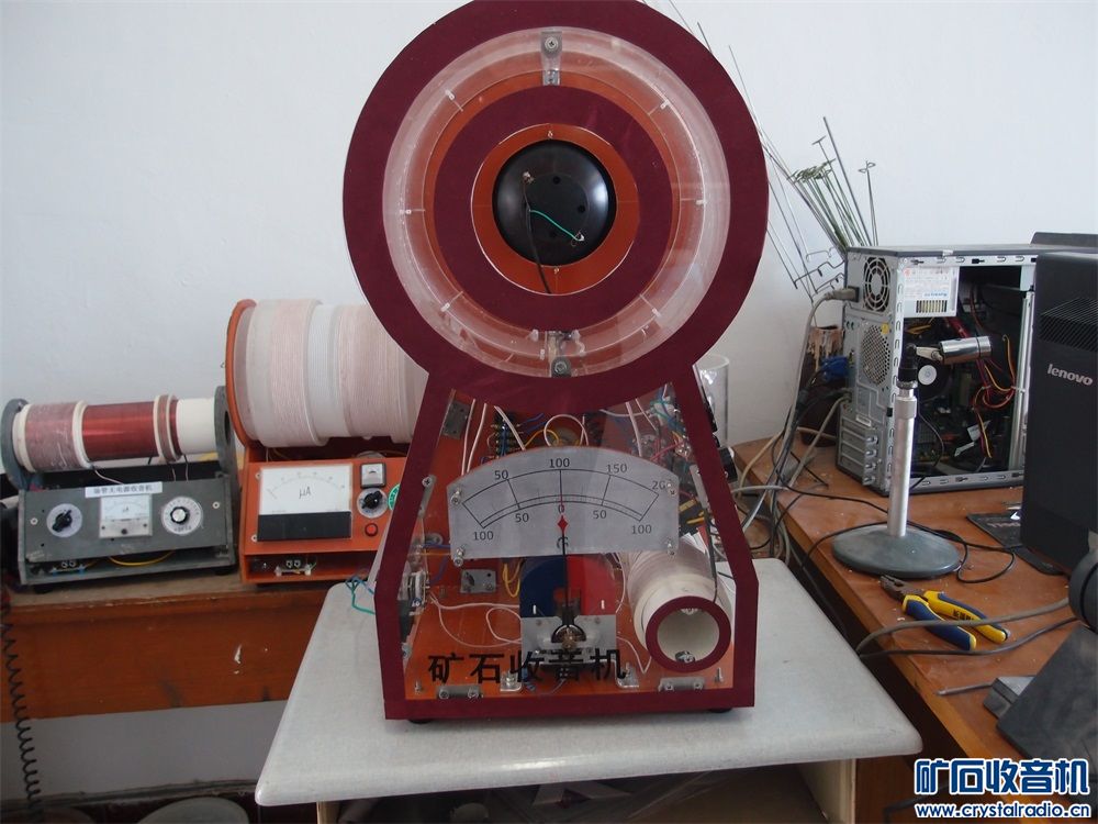

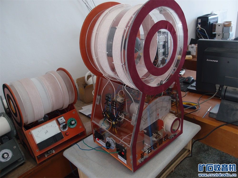

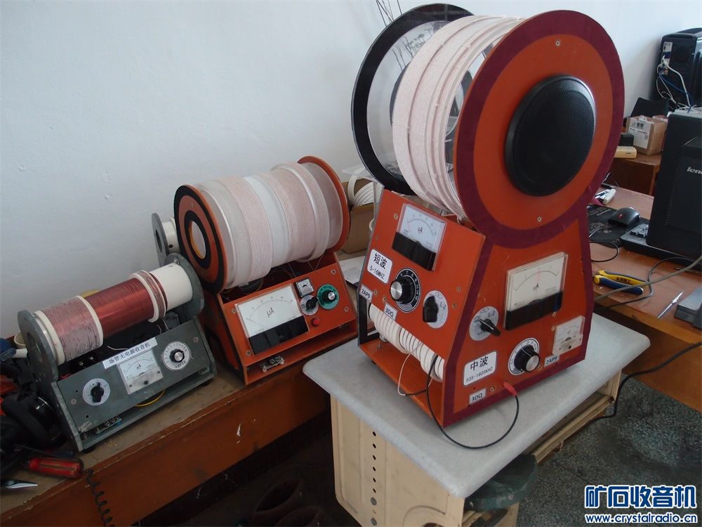

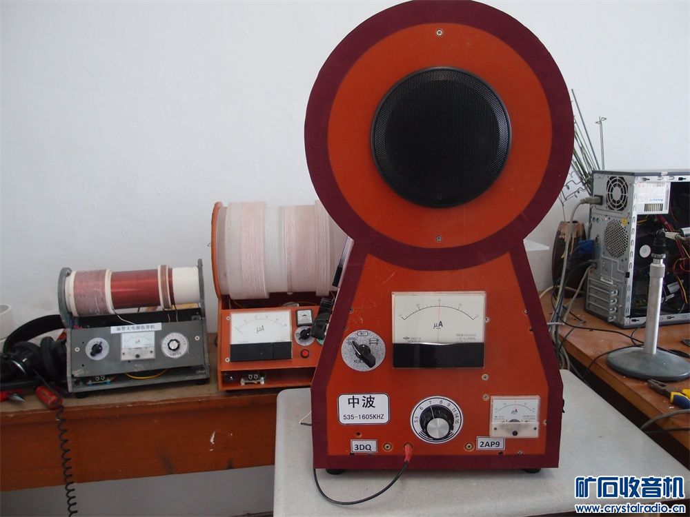

大线圈矿石机总算完工了,先试收听了一下,比二十厘米口径的效果又要好许多,收到的台听着耳朵不再费力。不同口径的矿石机,用同样的天线接收,效果差别明显。中午让同事听了比较一下,不同口径大小的矿石机,从小到大,越听越舒服,最小的最费力听,要用心听才行,最大的听起来就舒服多了,跟普通收音机没有多大区别了。用电压号筒喇叭也听得,距离一米二米也能听到了,虽然感觉声音有点轻,不过耳机听得好,但在办公室扫地的时候,就能感觉到矿石机的声音存在。下一步就是用信号发生器进行频率范围测试和调整。短波效果也相当好,主要是晚上和早上,白天有一到二个台能收到,一会响一会弱的,典型的短波特点。在室外天线受限制的情况下,大线圈矿石机有相当的优势。天线无法收藏,也很带着走,矿石机可以做好一些,收听收藏,带着走也相对方便一些,有机会带到南京再试听一下,原来的二十厘米的口径,就是紧靠着在左边的那个,在南京收听时候,在放在靠近窗户边才能收听到,这个估计在室内不用太靠近窗户也能收到,要试了才知道。先把完成的作品让大家看看,试验以后的情况要测试后才知道。

当然了,要不怎么叫无电源收音机了啊,能量是从天线上接收到的,然后通过检波获得音频信号,推动耳机发出声音

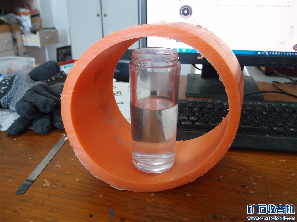

亚克力管,多粗的直径啊

 楼主| 发表于 2016-12-23 16:41:16 | 显示全部楼层
旁轴相机 发表于 2016-12-23 15:41
亚克力管,多粗的直径啊
调谐线圈口径280厘米,天线线圈和场管线圈口径三十厘米。
补充内容 (2016-12-23 20:49):
哈哈,数据打错了,纠正一下,调谐线圈口径28厘米,天线线圈口径 30厘米。
