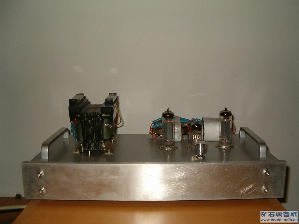

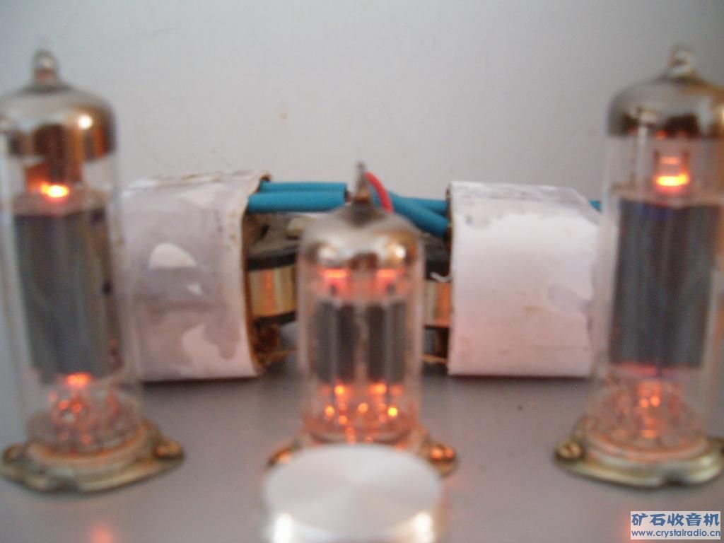

上个月新做的6P14单端,先发外观图,等牛穿上外套,整理好内部线路再看内脏!!!现正在煲机和调音色!!!
[ 本帖最后由 th1225 于 2010-8-8 20:23 编辑 ]
发表于 2010-8-8 20:30:09 | 显示全部楼层
是6P14.6N2.6Z4.吗?输出牛看不清,裸机更好看!

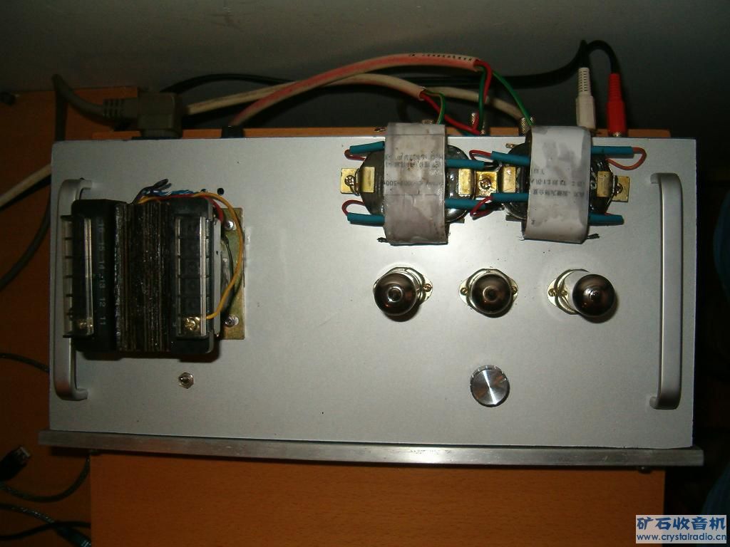

再来一张从上面拍的,我一直喜欢用石整流,也不喜欢用扼流圈,我就用适当大的大电解和大红炮电阻做滤波,因为现在大电解巳很容易且很便宜买到了,省电且实用。
 楼主| 发表于 2010-8-8 21:07:38 | 显示全部楼层
是C牛啊!已留间隙了!!!
发表于 2010-8-8 21:29:34 | 显示全部楼层
机箱做的不错,更喜欢旋钮在前

发表于 2010-8-9 20:39:00 | 显示全部楼层
可惜一个好机壳了 就放了那么几个零件 孤零零的 看着好可怜
发表于 2010-8-9 20:50:55 | 显示全部楼层
观赏性差

电源用一只 6Z4   是不是有点力不从心
人家说了,是用晶体二极管整流!外面两只6P1一只6N2!

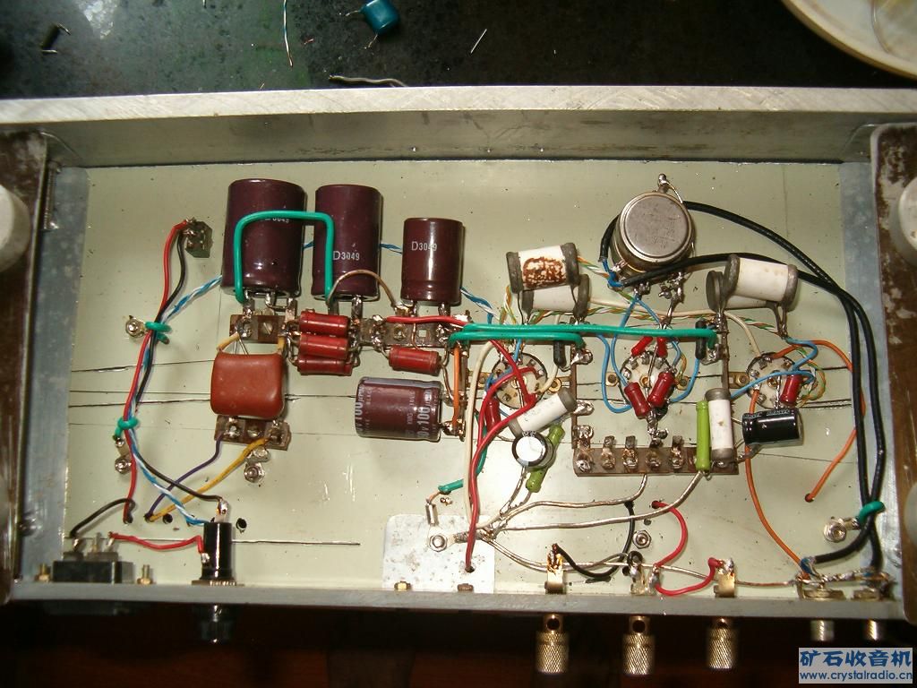

今天又把6P14单端改了一下,用5687作推动,把负反馈拆了,音色更纯,更美!!!
[ 本帖最后由 th1225 于 2010-8-15 16:00 编辑 ]
发表于 2010-8-15 20:55:56 | 显示全部楼层
哇! 这么乱的布线,不看也罢。
