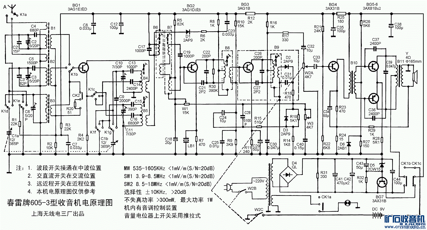

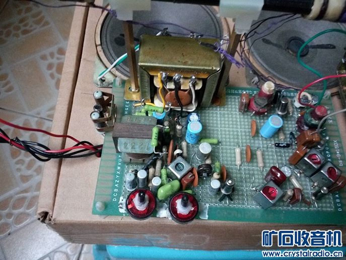

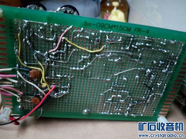

             前段时间从本坛入手一个春雷605-3收音机的机芯(据说是从垃圾佬手中救出),到手后发现中短波磁棒天线和线圈都缺失,电路板也两头折断,还有部分原件损坏和缺失。刚好手头有以前买的玩的洞洞板,找到此机电路图,拆下机芯完好的原件,备齐损坏和缺失的原件,按电路图作业,只取中波部分(我只喜欢听中波),用了3个晚上的业余时间焊好,试机声音有失真,测到2个功放管一边无电流,后检查发现是一个功放管脚齐根断了,用刀片刮了以后上锡焊住,声音一下就好了。现在有2个问题想请老师们指点:
              一,收台比成品机收的台略少,就是弱信号电台的声音较小(和强台对比来看,在同一音量下,强台声音很大)。
              二,在745KHZ和900KHZ  两个强信号处均出现了一左一右两个同样的离的很近的电台,也就是说有2个745和2个900,共4个电台(拿正常机收,就只有745和900这2个电台),而在高端的强信号1205KHZ处没有这现象。是什么问题?

统调不好,频率干濒
