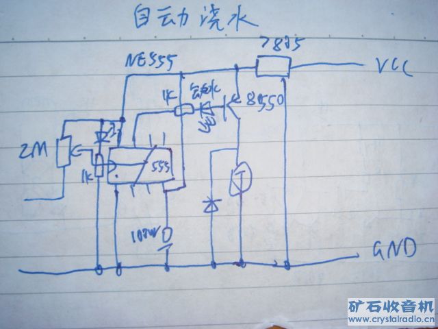

懒不是我的错 错的是不改变 我的低成本浇花器(枯死不少花后)DIY
左边插到土里 当缺水26脚电压上升 7脚下拉 8550驱动继电器吸合浇水

既然想继续懒下去,就要继续改进呀。
为什么不用555的3脚输出直接接继电器或驱动管基极呀?
 楼主| 发表于 2010-8-8 18:20:19 | 显示全部楼层
原帖由 lym386 于 2010-8-8 05:58 PM 发表
既然想继续懒下去,就要继续改进呀。
是7555 (省电)

会不会浇水过多,7555不能自拔……
 楼主| 发表于 2010-8-9 11:17:09 | 显示全部楼层
不会浇水过多

水泵什么样, 从哪儿搞的?
 楼主| 发表于 2010-8-9 12:15:51 | 显示全部楼层
回复 8# Johnwoo 的帖子
12V250MA(反广告)牌电磁阀很好用接水龙头

接水龙头,一旦水管开裂,将会导致水灾。还是用一个水泵好一点,可以用鱼缸里的那种。
发表于 2010-8-10 15:39:46 | 显示全部楼层
电极插入花土的深度和位置都会对动作门限有影响吧,另外,很可能一点点水就会使电路动作停止浇水。
除非浇水时以慢速的类似于滴灌的形式

再加个555延时器,完美
 楼主| 发表于 2010-8-10 19:33:36 | 显示全部楼层
回复 11# 中国机器 的帖子
可变电阻调节
