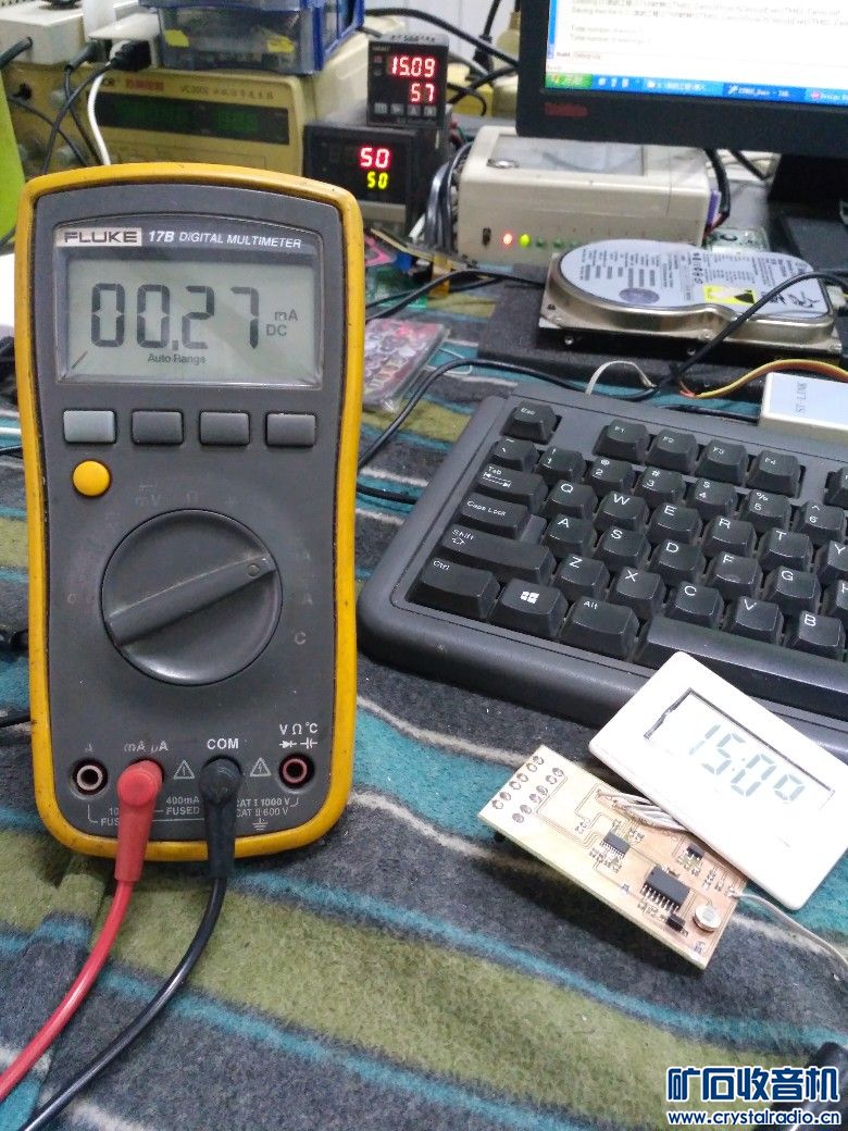

这款时钟的工作电流为持续270ua瞬时700ua。主要是通过以下措施达到的:

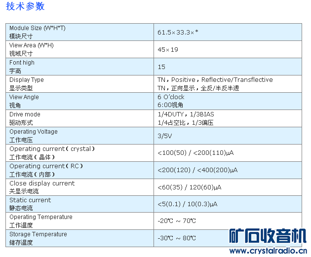

1)选用低功耗显示屏
显示屏的最大电流小于100ua(3.3v供电、使用外部32.768khz晶体)
2)低功耗时钟芯片
工作电流在3.3v持续供电电流小于110ua。

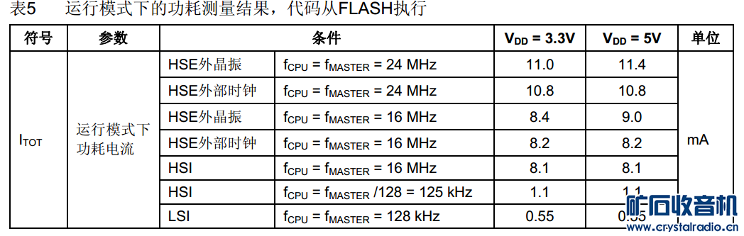

3)低功耗mcu
这里使用的是stm8系列单片机,开启了LSI低功耗时钟,工作电流为550ua。在程序中使能ds3231的INT/SQW输出1hz脉冲,接入单片机唤醒中断。程序1s读取一次时间,然后进入休眠模式。
这样除了lcd,其它电路1s钟工作一次进一步降低了功耗。

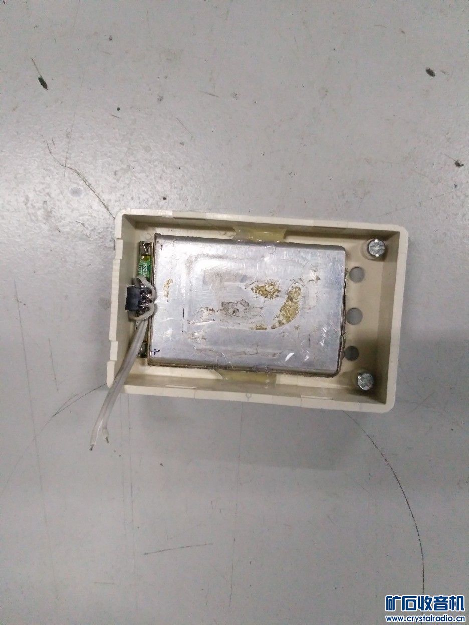

下面介绍一下制作过程:

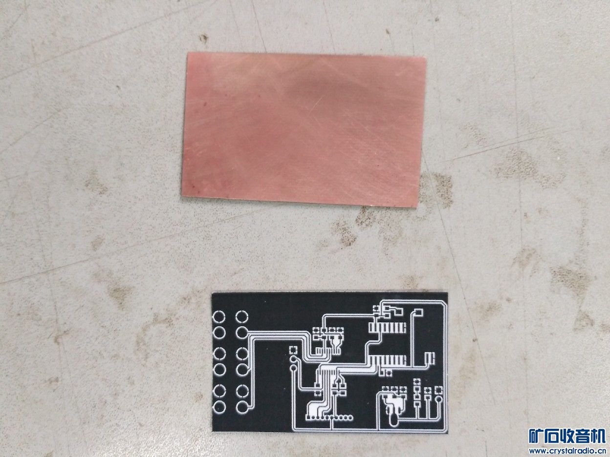

上原理图与pcb图
准备原材料
打印文件pcb图准备热转印
裁剪好覆铜板和pcb图
转印工具
腐蚀中
腐蚀完毕
去掉碳粉
焊接原件
正在调试程序
工作电流
外壳开孔及装配
充电口
充电中

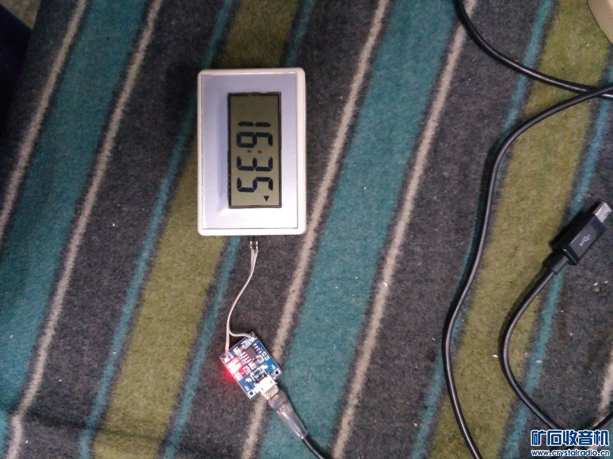

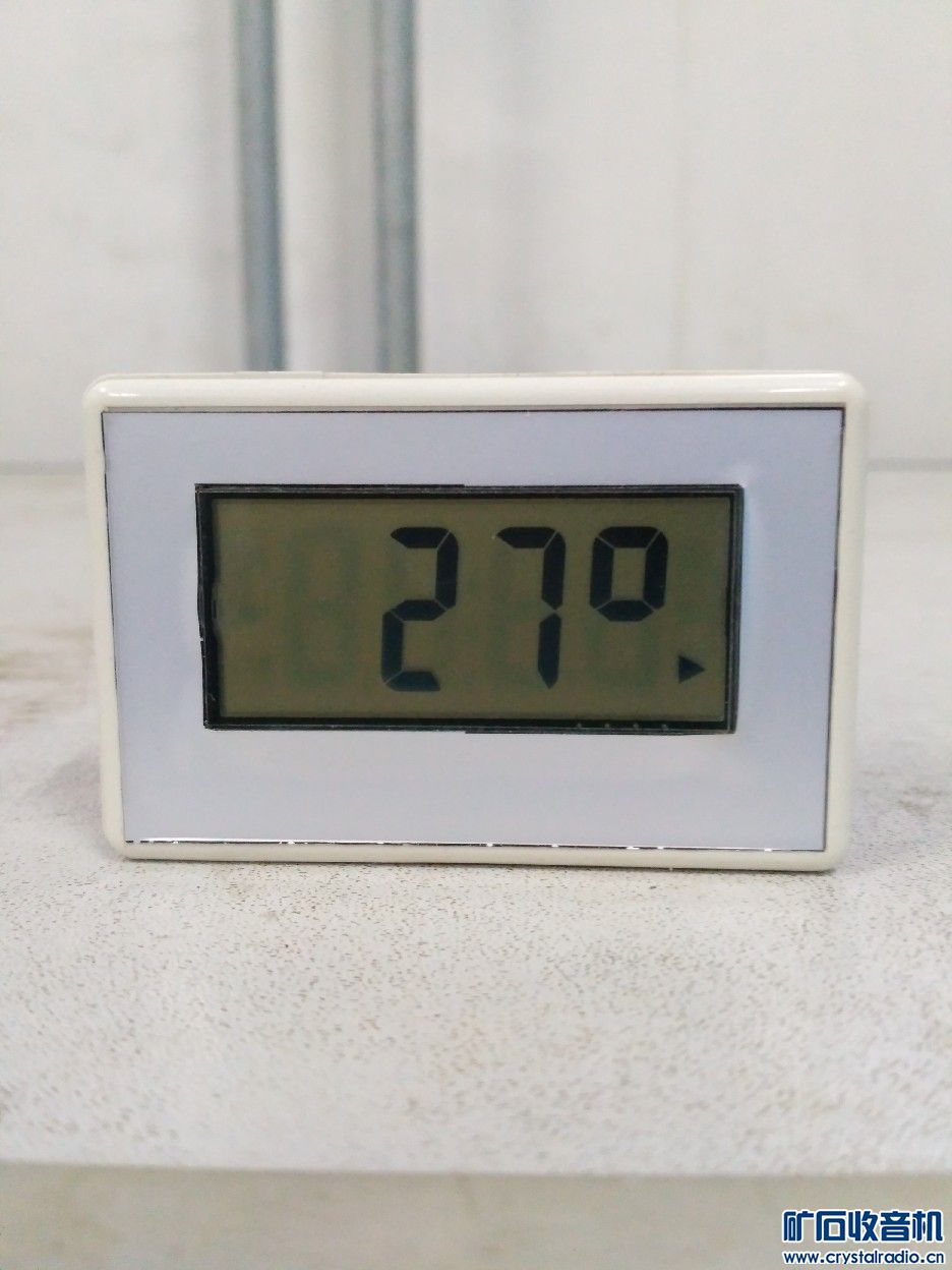

设置按键从上到下依次是:设置、增加、减少。
显示时间
右边的那个三角是显示电量的
日期
温度

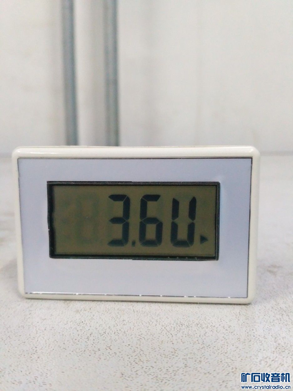

电池电压

发表于 2016-12-22 13:09:17 | 显示全部楼层
楼主用焊台转印,好用么?比那个塑封机?怎么搞?能压实么?
 楼主| 发表于 2016-12-22 13:18:13 | 显示全部楼层
熟悉了还行。把pcb放上去后找一个东西来回压(我用的是卷尺),要注意力度。试过快速夹具效果不大理想。可能是我没有用专用热转印纸的原因。
发表于 2016-12-22 13:21:21 | 显示全部楼层
您用的是什么转印纸?
 楼主| 发表于 2016-12-22 13:22:48 | 显示全部楼层
有胆有识 发表于 2016-12-22 13:21
您用的是什么转印纸?
A4铜版纸。
发表于 2016-12-22 13:26:14 | 显示全部楼层
转阴时间需要很久么您的这种创新工艺?
 楼主| 发表于 2016-12-22 13:28:42 | 显示全部楼层
大约两分钟左右吧。就是去除纸的时候比较麻烦,浸泡后要一点点把纸搓掉。

发表于 2016-12-27 22:53:16 | 显示全部楼层
功能很齐全,很实用。如能同时显示温度和时间就更好了
 楼主| 发表于 2016-12-28 08:05:12 | 显示全部楼层
是的没错。无奈屏就这么大,想要显示全部内容只能自动轮回显示了。
