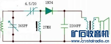

半年前从龙虾老师那里得到两段10米的李子线,我利用一小块泡沫板做了个线圈,正好245uh,两段之间恰好留了个抽头。配合365空气单联,做个了单回路,利用1n34,30mh电感和小半可变电容,用龙虾老师的变压器和sc2-300串联,可以在任何位置都能收到本地的两个台!在房间的角上,耳朵有点震感。
 楼主| 发表于 2016-12-22 09:57:56 | 显示全部楼层
这种线圈的最大好处是收到的信号特别干净,没有一点儿噪音。这个矿机我感觉尽管线路非常简单,但是,是我做过的最好的矿机,可以随时使用了。

75号线路_副本_副本.jpg 这是我参考的网上的前辈们的电路图,其中的变压器是龙虾老师的,耳机是sc2-300组装的
