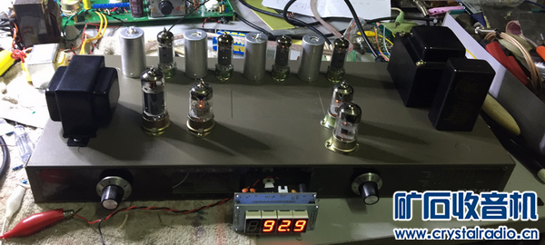

前阵子做了7管FM收音头,放在家里用,最近又手痒,计划做一台收扩试试,正好有个闲置的5K输出牛,一个闲置的环绕中置箱,如果完成了,就放在上班的地方听,
打算做成收音头 收音机两种模式可以切换,通过继电器来切换音频信号和功放部分的供电,功放的音量电位器用带开关的,同时控制继电器的通断,从而实现在两种工作模式之间切换

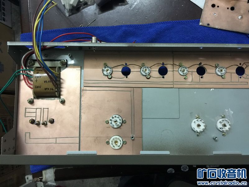

说干就干,买了电源变压器,汤老师中周一套(电路依然是汤老师的套件线路,做过了一次,比较有信心 ,最近试验了好几个高频头线路,可能收我手艺不行,总是不太理想 )上次做的是4中周,这次打算做5中周,6C11本振,6N3高放 混频,6K7中放,6E2指示,6N2+6P1单声道功放,整流就用晶体管了,6Z4整流电流应该不够,变压器又没有5V绕组。管座 阻容件家里基本都有。找了个标准1U尺寸的交换机做机壳(正好前几天单位坏了换下来的)回头裁个铝板开孔做面板,方便。
做的比较拖拉,做做停停,也没怎么拍照片,

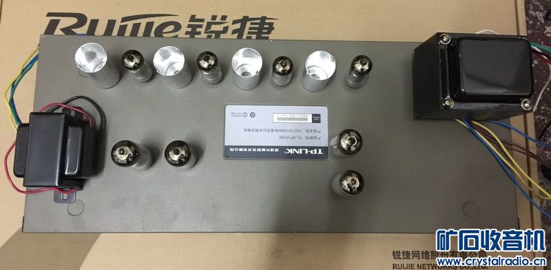

TP-LINK交换机
拆了瓤,有两个孔,正好 一个装6E2  一个装频率计
摆个位置比划比划
开孔的过程就忽略了吧  说多了都是泪

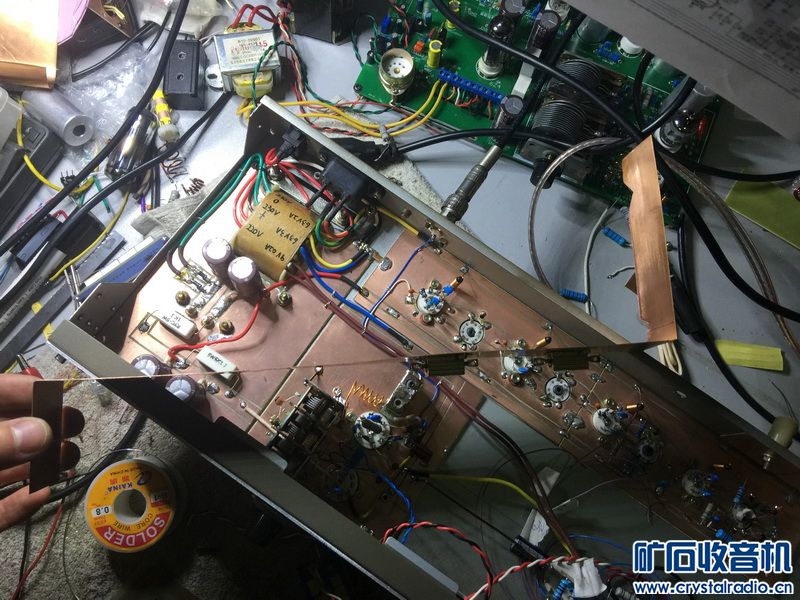

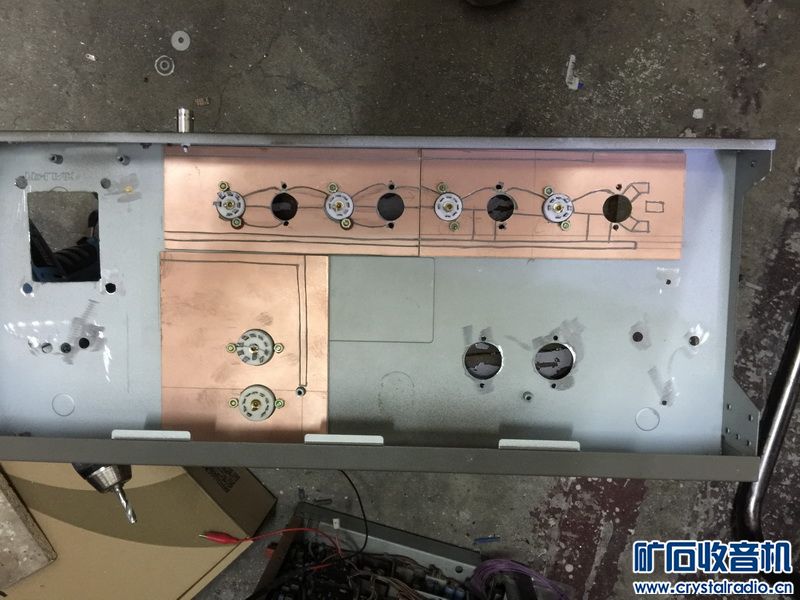

内衬的覆铜板,方便做地线,顺便刻了灯丝 高压 还有中放部分的走线
没有大板子了  就只有用小板子接了,将就将就

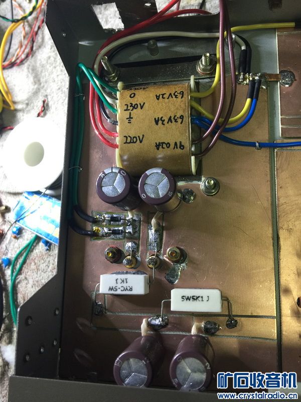

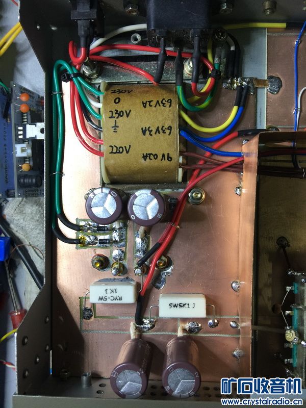

焊好电源部分,电阻涂了散热硅脂贴在覆铜板上帮助散热
和上次的7管机器一样,采用陈老师设计的微型混频中周内置

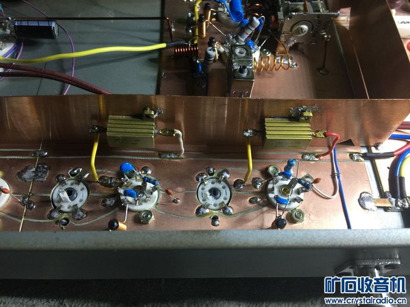

焊好了高频头和中放部分,扫频仪调试了一下,灵敏度很好,本地能有的台全都能收到(包括一个卫视伴音,还能收到中科大东区的校园广播),只是一二中放的10K供电电阻发热巨大,后面更换了20K的DALE,

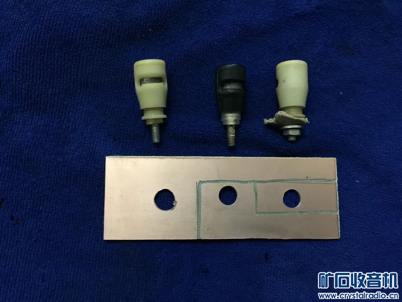

安装功放的喇叭接线柱,
这个可是正宗的老军品,弹簧接线柱,很好用(在某老基地通信连废弃营房里捡的十几个,还有一堆各种管子

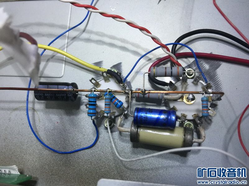

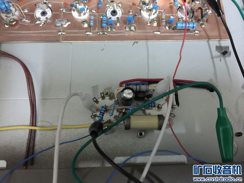

功放部分,反复焊了两遍,第一次焊的比较乱,通电后有自激,拆了重新来,反正慢慢做,不行就再来,,,
重新焊完 通电一次正常
上电测试

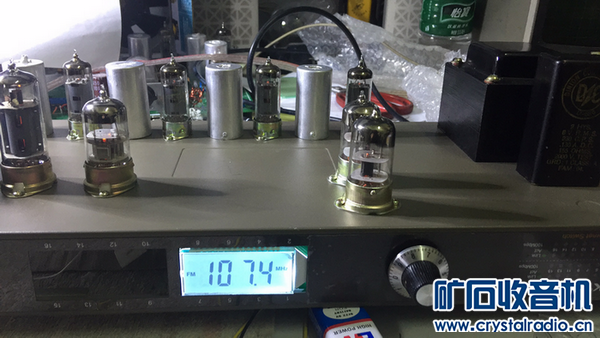

安装液晶频率计,问题来了,频率输入线焊在本振线圈地的一端,频率计显示频率正常,但是有干扰噪音,串电容,依然有噪音,不焊吧,放在旁边,显示频率又不准,百思不得其解,(上一台7管机,就是焊在本振地线端的,没有问题)最后 找了一根网线线芯,绕了个线圈,两端焊在频率计输入口上,完美解决
蓝色的就是感应线圈
没装面板的显示效果

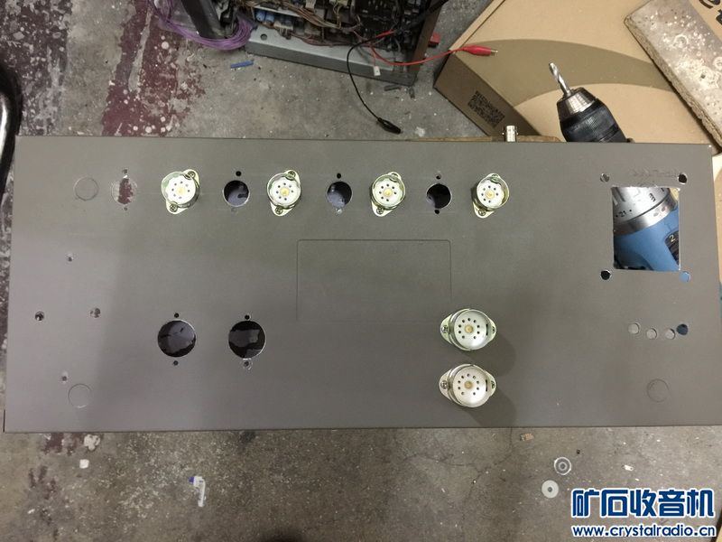

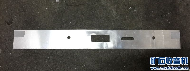

让朋友帮忙裁了两块44*5CM 2MM厚的铝板,标准1U尺寸是44*4CM,面板比机壳高出1CM,面板做一样高的话感觉有点别扭
然后就是开孔,一个频率计的方孔,一个6E2的椭圆孔,搞了一个上午
然后用1500号砂纸沾水打磨,
装上后的效果

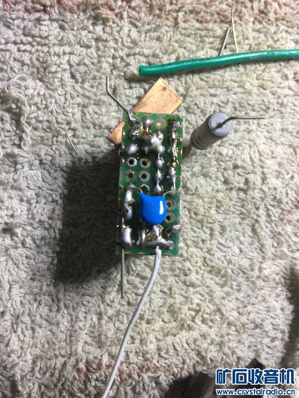

用洞洞板焊了解码器,依然是7343解码,焊完后用频率计调试完,焊上松下的信号继电器用来切换输出的音频信号到6P1功放和外置输出口,上点测试正常
解码板用焊片焊在屏蔽的铜板上

由于变压器的9V绕组只有200ma,要供解码器和频率计,再给继电器用怕功率不够,于是本机选用了5V继电器,取高频头和功放这一组的灯丝绕组(6.3V 3A)整流后由7805稳压后给继电器,上电测试正常,目前手上没有开关电位器,先用跳线短接一下,
接下来做机内的屏蔽部分,采用了0.4mm的铜板,焊接在覆铜板上,烙铁太小焊接的时候真费劲,顺便把一二中放的供电电阻换成10W 20K的DALE,中间又出了插曲,一共买了4只10W 20K  DALE电阻,直接就挑了两个装上了,然后一试,声音非常小,百思不得其解,最后用扫频仪一级一级查,到第二中放的时候  没有曲线了,断定中放没工作,一测没高压,断电一量,电阻开路 那个无语啊,,第一次碰到这中金属壳的DALE有坏的,更换后,正常了,,,,

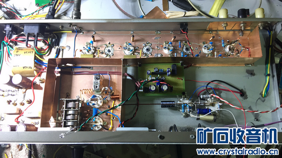

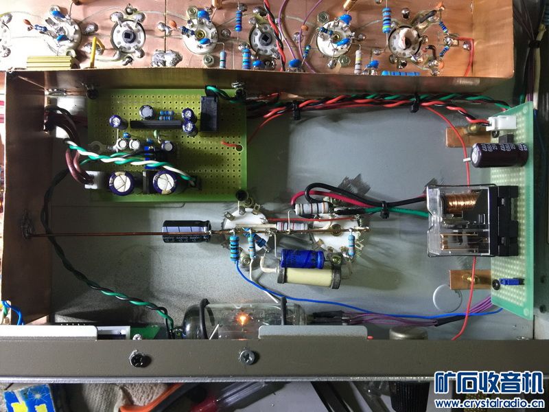

基本安装完毕,线也理的差不多了,
电源部分
高频头部分,
中放部分
功放 解码 切换部分
正面
猫眼不能完全合拢,应该是混频中周的耦合度不够吧,回头重新绕一下
