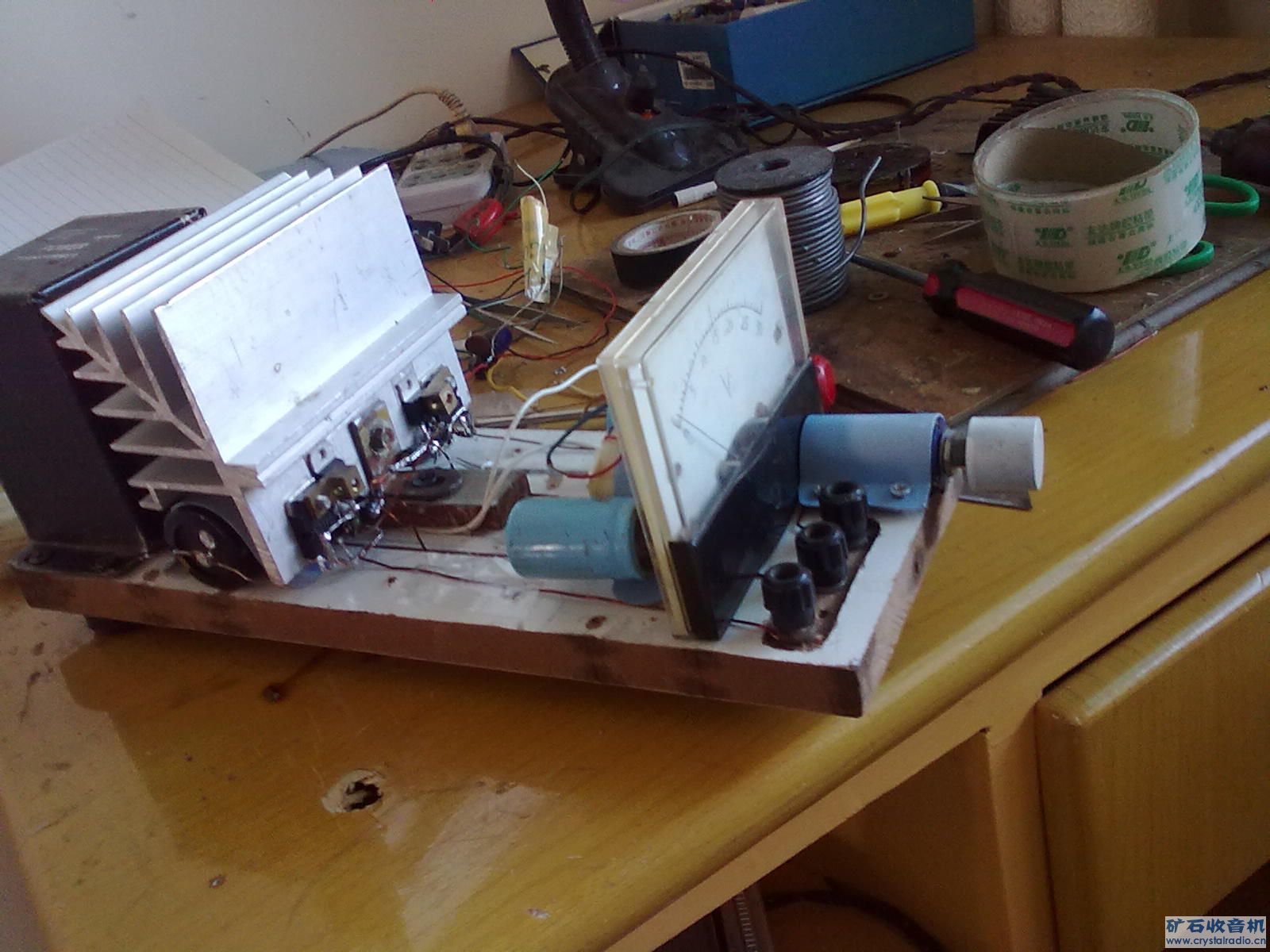

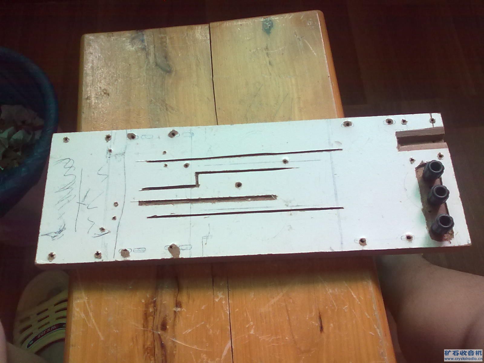

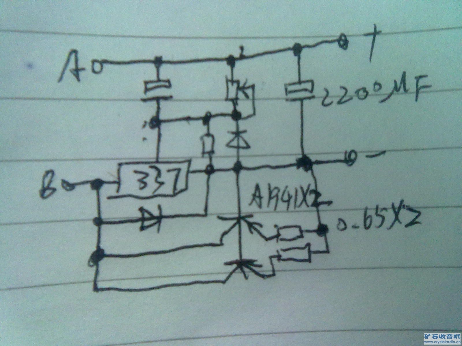

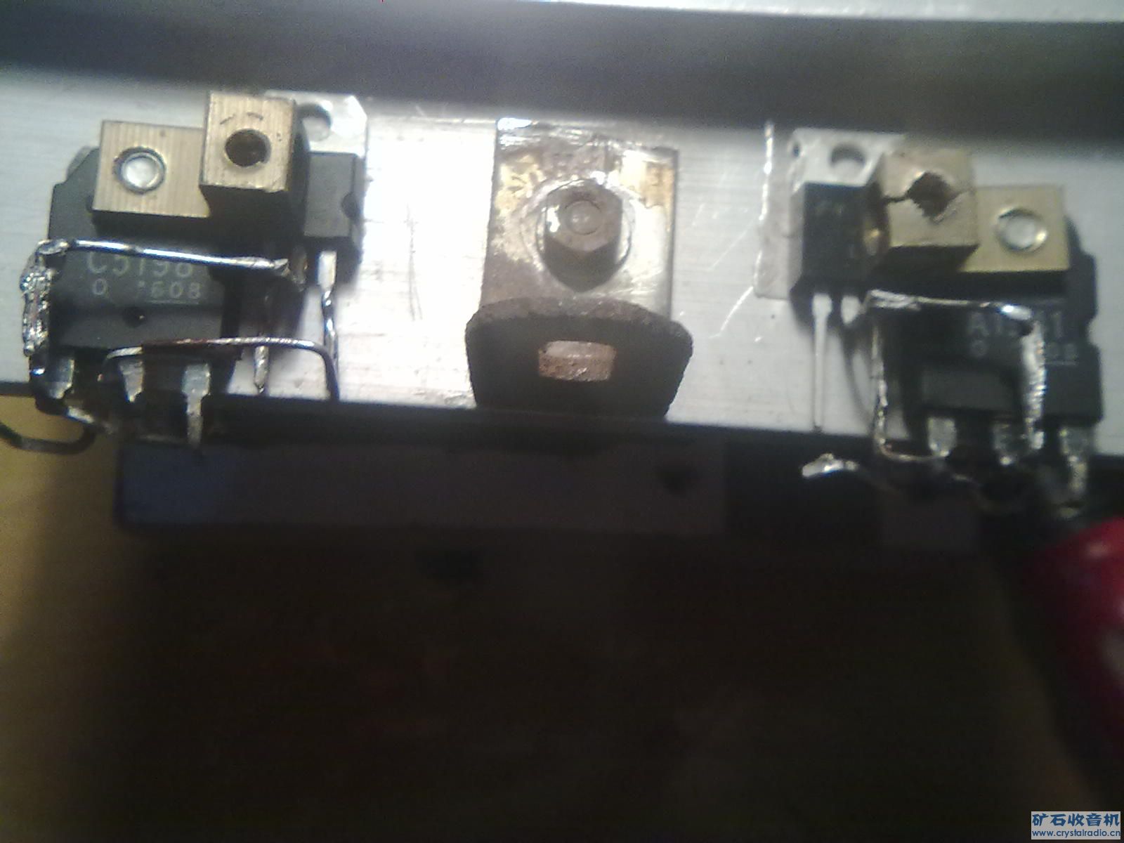

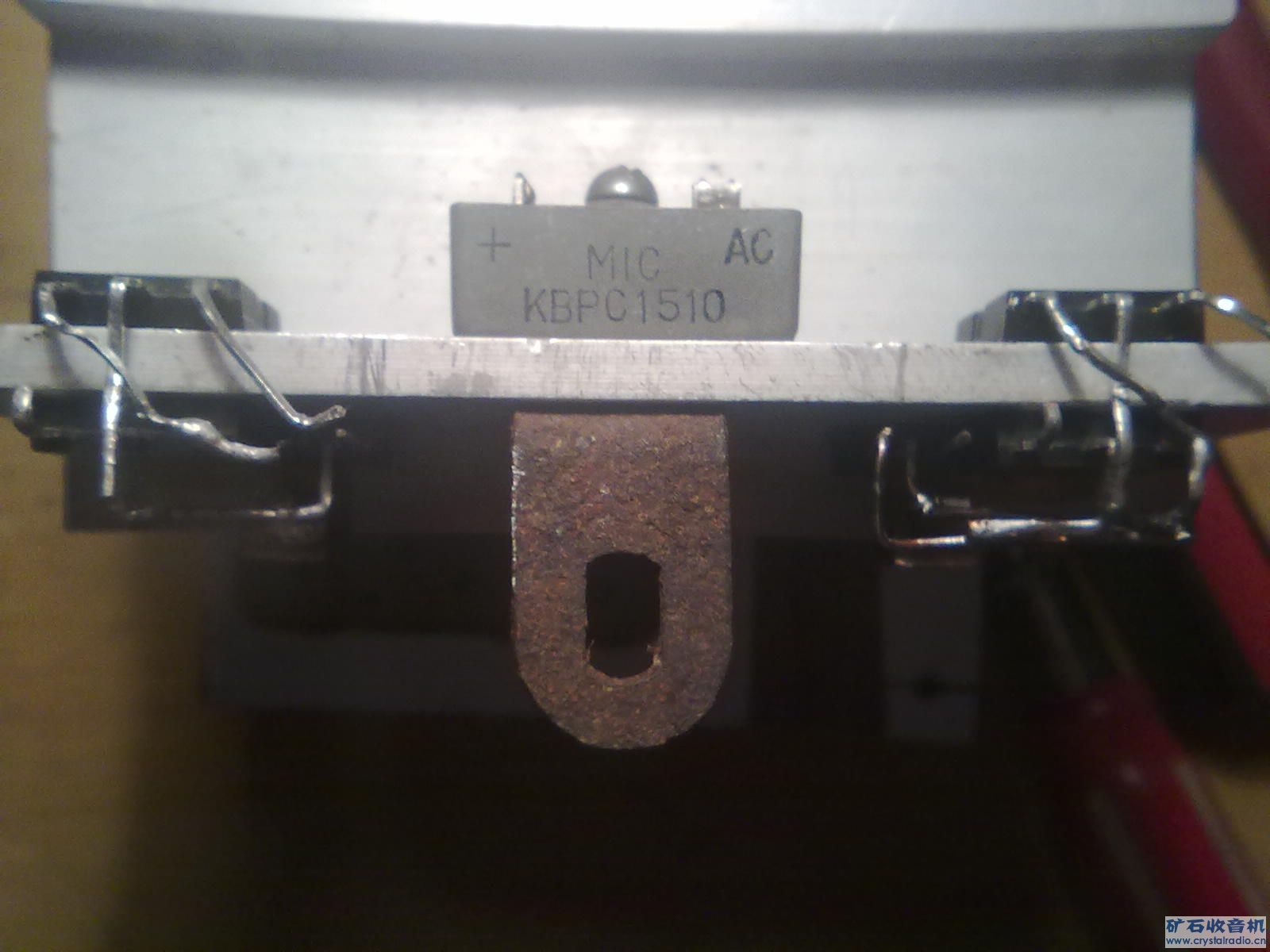

首先就是计划要做个可调稳压电源了 还邮购了些东西 呵呵  以后慢慢玩 不说 了先上图

本来是想做成自动跟踪正负0-30伏的 但是手上的运放实在不争气  都没有那么大的输出范围就放弃了  想还是先把眼前的困难解决再说先搞一个电源就这个了电流可以到5安但是5安很不稳定

回复 1# 316024368 的帖子
功率多大?调节范围?电路图?

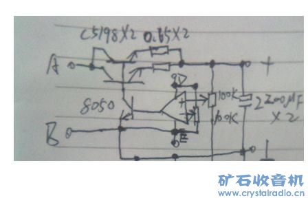

 楼主| 发表于 2010-8-8 14:52:50 | 显示全部楼层
电路马上来

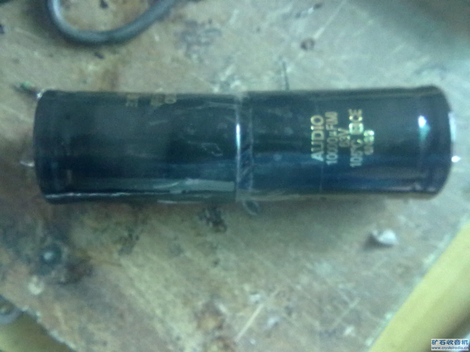

发表于 2010-8-8 15:15:38 | 显示全部楼层
回复 1# 316024368 的帖子
这么贵的油侵电容做了电源,划不来
用铝电解就行了。
 楼主| 发表于 2010-8-8 15:21:53 | 显示全部楼层
原来的想法

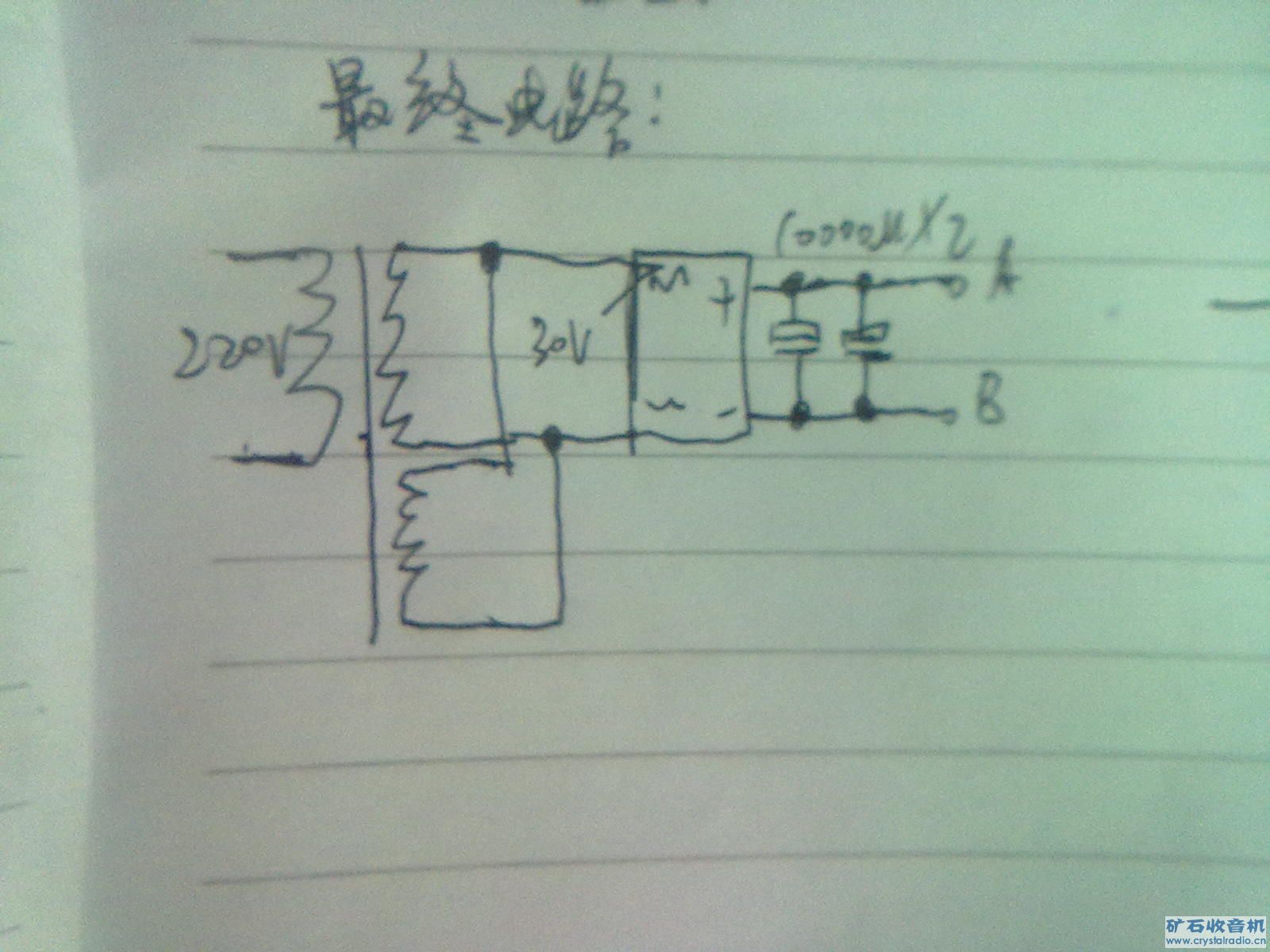

 楼主| 发表于 2010-8-8 15:24:00 | 显示全部楼层
退而求其次

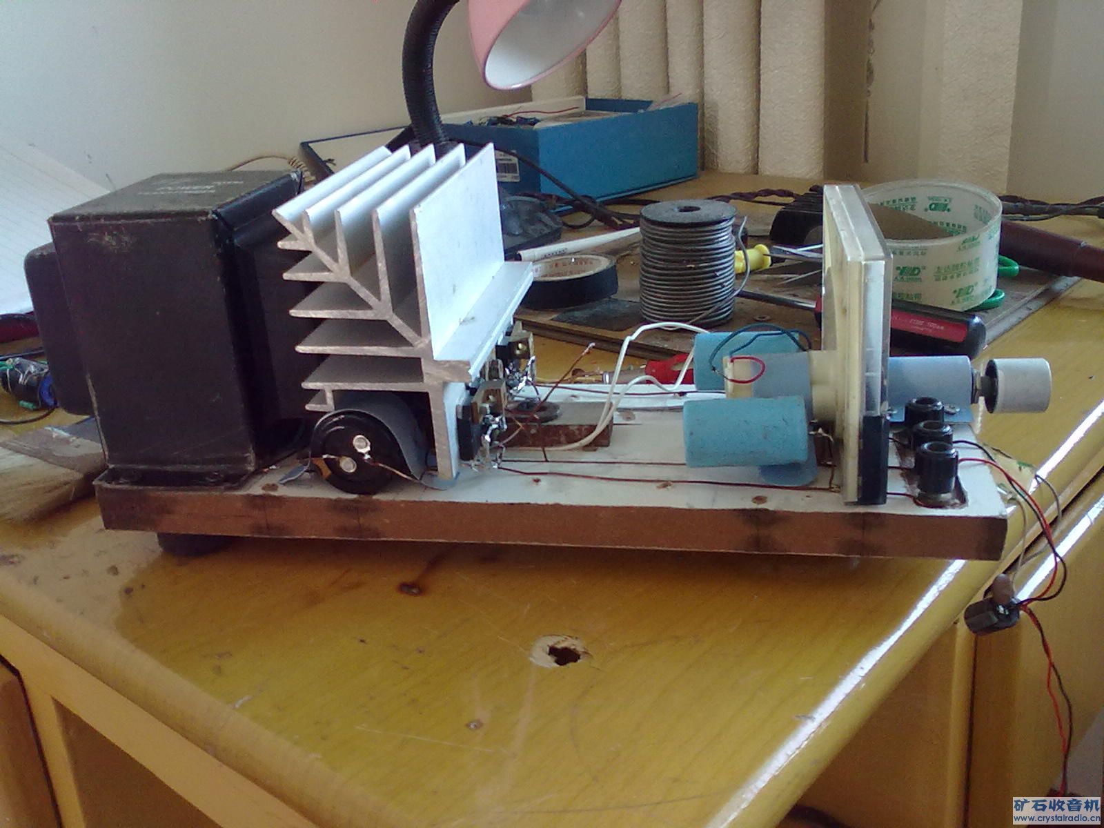

发表于 2010-8-9 16:16:21 | 显示全部楼层
安培表的安装位置很特别

发表于 2010-8-10 22:56:44 | 显示全部楼层
LZ的稳压电路不完整吧,调整管C5198没有偏置电流,无法工作吧。
发表于 2010-8-10 23:01:23 | 显示全部楼层
接线和画的原理图,好神似啊,乱漂亮
